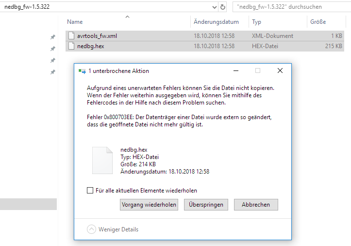

habe heute das ATmega 4809 Curiosity Nano Board erhalten. Atmel Studio 7
erkennt es nach anstecken. Ich wollte erstmal die Firmware updaten, doch
das klappt nicht.
Ich habe die .zip entpackt, da ist eine .xml und .hex drin. Beides
wollte ich auf das virtuelle Laufwerk kopieren, jedoch bricht der
Kopiervorgang beim .hex Files immer ab. Egal ob an USB 2.0 oder 3.0
Port.
In der Status.txt steht drin  "Failed: target flash write error."
Ist das Board defekt?
Oder mache ich etwas falsch?

#5683233
Veit D. schrieb:
> ich bin einen Minischritt weiter.
Aha. Ist wohl doch so, wie ich nach dem Lesen des Anfangs dieses Threads
dachte: du versuchst die Firmware des onboard-Debuggers zu updaten,
verwendest dafür aber die Methode, die ein Programm auf das Target
laden soll. Das kann natürlich nicht funktionieren.
> ... do the upgrade using: atfw.exe -t nedbg -a <zipfile>
> Nur kann ich damit leider nichts anfangen.
> Wie ohne atfw.exe?
> Was ist atfw.exe überhaupt?
Das ist das (sehr vermutlich closed source, Windoze-only) Tool von
Microchip, um die Firmware des Debuggers mit einem Microchip-internen,
proprietären Protokoll über USB zu updaten.
Man hätte natürlich DFU dafür nehmen können, aber das wäre wohl zu
einfach gewesen. Dann könnten ja Hinz und Kunz kommen und beliebige
Images auf den onboard Debugger Chip laden um damit etwas ganz anderes
zu machen. Oder vielleicht gar einen besseren Debugger als den von MCP.
Und das geht ja mal gar nicht. Nein, das muß man alles hypsch proprietär
halten und fest vernageln.
OP #5684163
habs rausgefunden.  :-)
Das Tool atfw.exe liegt im Atmel Studio Installationsorder rum.
Bei mir mit AS7 unter C:\Program Files (x86)\Atmel\Studio\7.0\atbackend\
Wer es benötigt und kein AS installiert hat, dem lade ich es gern hoch.
Ich habe gleich das .zip File in diesen Ordner verschoben. Dann muss man
nur noch wie bei avrfreaks beschrieben die DOS Box öffnen, in den Ordner
wechseln und das Kommando abschicken. Aktuell eben
atfw.exe -t nedbg -a nedbg_fw1.5.322.zip
Kurz Luft anhalten ... das wars.
