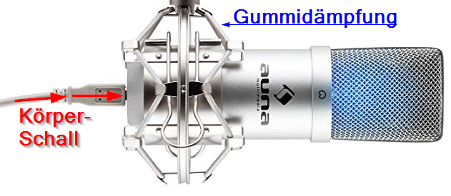

Hallo Helmut v. (forgoden), ist die USB-Buchse eigentlich auch mit Gummi gedämpft, oder kommen Geräusche in die Aufnahme, wenn man mit einem harten Gegenstand leicht an das Kabel klopft? VG Torsten
Dazu was Grundlegendes: wer bei der Aufnahme an irgendeinem Kabel herumklopft, der bekommt von mir auch was geklopft. Aber was Derartiges.... Hier ist der Körperschall aber völlig nachrangig, denn diese Mikrofone mit USB-Anschluss sind sowieso irgendwie nur Spielzeug. Wie schon vollkommen korrekt Georg A. schrieb: > die eigentlich nur für billige Headsets gedacht waren, aber bei solchen > Devices auch zum Einsatz kommen.
Torsten C. schrieb: > ist die USB-Buchse eigentlich auch mit Gummi gedämpft, oder kommen > Geräusche in die Aufnahme, wenn man mit einem harten Gegenstand leicht > an das Kabel klopft? Hi, Knistergeräusche etc. beim Bewegen von (etwas längeren) Kabeln will man neben den Brummseinstreuungen mit Symmetrisierung und möglichst schon durch hohe Pegel vom Mikro selbst (evtl. Vorverstärker schon eingebaut) und der möglichst niedrigen Impedanz (200 Ohm) begegnen. So wie ich das sehe, ist das gezeigte Mikro, wenn ich mich nicht irre, unsymmetrisch angeschlossen, also alleine schon von daher etwas empfindlicher gegen "Körperschall" oder "Kabelmikrofonie". ciao gustav
Karl B. schrieb: > So wie ich das sehe, ist das gezeigte Mikro, wenn ich mich nicht irre, > unsymmetrisch angeschlossen, also alleine schon von daher etwas > empfindlicher gegen "Körperschall" oder "Kabelmikrofonie" USB ist symmetrisch ;) Ist aber egal, im Gegensatz zu XLR wird der USB-Stecker geradezu ohne Widerstand wieder aus der Buchse im Mikro rutschen und dann ist eh Ruhe...

Die eine Gummidämpfung ist gegen "Klopfen ans Stativ", siehe blau in Auna_MIC-900S_USB.png oben. Helmut v. schrieb: > Mir fällt auf dass meine Stimme schön geworden ist. Ich überlege, mir so ein Mikro zu kaufen. Aber nur, wenn auch die USB-Buchse wirksam gedämpft ist. Karl B. schrieb: > So wie ich das sehe, ist das gezeigte Mikro, wenn ich mich nicht irre, > unsymmetrisch angeschlossen, Das USB-Kabel überträgt digitale Bits, denen macht das "Klopfen am Kabel" nichts, selbst wenn USB asymmetrisch wäre. Es geht um den Körperschall, der in die Mikrofon-Kapsel gelangt. Schade, dass der TO hier nicht mehr antwortet. VG Torsten

Also wenn ich am USB-Kabel klopfe, dann ist es schon etwas wesentlich lauter als wenn ich an der Mikrofonhalterung klopfe. Beides macht Klong klong klong. Und am Kabel je weiter ich vom Anschluss weg klopfe, desto leiser. Dass es Gummigedämpft ist kann ich nicht feststellen. Ich habe mir inzwischen noch ein Mikrofon gekauft und zwar von Blue Microphones Yeti. Auch mit USB. Dieser hat Stereo und ich habs halt ausprobiert. Klar wenn ich mehr Zeit investieren könnte, würde ich auch welche mit XLR und Phantomspeisung ausstatten, aber ich hab halt nicht soviel Lust dazu. Jedenfalls gefällts mir der von Yeti hier besser. Der hat mehr Einstellungen am Teil "Gain", "Mute", "Volume", 4 verschiedene Pattern und mit Kopfhöreranschluss. Es gibt doch so diese ASMR-Videos, da nehmen die alle USB-Mikrofone. Auch diese Yeti-Dinger. Anscheinend reicht es für die Leute aus.

Helmut v. schrieb: > Also wenn ich am USB-Kabel klopfe, dann ist es schon etwas wesentlich > lauter als wenn ich an der Mikrofonhalterung klopfe. Beides macht Klong > klong klong. Und am Kabel je weiter ich vom Anschluss weg klopfe, desto > leiser. Dass es Gummigedämpft ist kann ich nicht feststellen. Die Spinne ist dazu da, das Übertragen von Schall zu reduzieren, der über das Stativ übertragen wird. Der Aufwand nutz nix, wenn die Leitungen ihn wieder kaputt machen. Ich habe gerade gelesen, daß das Auna MIC-900 doch kein Großmembran-Mikrofon ist - ist ja nun egal. Mit dem Yeti von Blue liegst Du schon in einer anderen Qualitäts- und Preisklasse - obwohl auch das sehr kompromißbehaftet sein dürfte. Für Videos, die ins Netz gestellt werden sollen, wird es reichen. Hier ist es jedenfalls Testsieger - vergleich.org/kondensatormikrofon. Du kannst ja mal von Deinen Erfahrungen berichten.
Zum Thread-Titel und vergleich.org: Erstaunlich, die unterscheiden dort nicht zwischen Mono und Stereo. Matthias K. schrieb: > Für Videos, die ins Netz gestellt werden sollen, wird es reichen. Und wenn der Yeti-Mikrofonständer auf dem gleichen Tisch steht, auf den man während der Video-Aufnahme die Maus aufsetzt, dann kommt wieder der Körperschall. Zumindest das wäre beim Auna MIC-900S USB vielleicht besser gewesen. … abgesehen vom Lieblingsthema "Körperschalldämpfung an der Buchse". > Du kannst ja mal von Deinen Erfahrungen berichten. +1 ?
