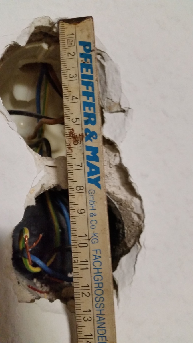

heute möchte ich eine doppelte Steckdose anschliessen.
Hab die Spannungen gemessen zwischen L2(Schwarz) gegen Neutral = 220V
aber die L1 (Braun) gegen Neutral =80V .!!!!
Sollte auch 220V sein oder?
Kann ich ruhig L2 an die Steckdose anschliesse und die L1 ignorieren?
Danke.

Deine L2 wird nicht angeschlossen sein und die gemessene Spannung ist
nur kapazitiv eingekoppelt. Mit einem richtigen Messgerät für
Elektroinstallationen, dem Duspol, wäre der Messfehler nicht passiert.
Dir fehlt as also an Kenntnissen und an dem passenden Werkzeug.

Das erste mal habe ich mit einem Phasenprüfer getestet. L1 geht nichts.
L2 leuchtet das Birnschen. Dann mit dem Multimeter. Wenn der Kaputt ist,
warum hat er trotzdem 220V gemessen an L2?.
Warum sollte unter Last gemessen werden?
Sagen wir mal dass unter Last bricht die Spanung ab. Was bedeutet das

Mit L1, L2, habe ich die Phase gemeint.
Ich gehe davon aus dass jeder der ein Pipi-Fax steckdose anschliessen
will, wird einen Elektriker bestellen der um 50,- Kassieren wird. Und
das Problem ob alle Elektriker haben Ahnung von das was sie tun, ist
auch fraglich.
Ich lass die Finger weg von der Problemsteckdose. Mich wundert wie kommt
es
dass die braune Leitung (L1) hat gerade 80 Volt. Sowiese die ganze
Steckdose
war versteckt hinter der Tappette. Durch Zufall, es ein Loch an der Wand
entstanden. Als die Tappette entfernt habe, ahhhha siehe da. Es ist eine
Steckdosenvorrichtung mit Kabeln (aber ohne Steckdose). Ich wollte diese
nutzen, da sowiese nur eine Steckdose in der Küche vorhanden ist.
Lange Rede kurzer Sinn.
ich lass es wie es ist.
Danke an allen Beteiligten.

Baric schrieb:> Mich wundert wie kommt es> dass die braune Leitung (L1) hat gerade 80 Volt.
Wurde schon weiter oben geschrieben (hast du bestimmt überlesen, da dir
- leider - das Hinetrgrundwissen dazu fehlt:
deine braune und deine schwarze Leitung liegen eng beieinander in Rohren
oder einem Kabel.
Wenn du nun auf der braunen Leitung 80V~ misst, dann kann es
"eigentlich" [*1] nur eingestreute "Brumm" Spannung von der zuführenden
Phase (schwarze Leitung) sein. Diese wird induktiv "eingekoppelt", und
ist "einfach so" da. Die Spannung erscheint dir zwar relativ hoch, aber
das ist ja die Ursprungsspannung auch (230V~)
[*1] Sollte jedoch auf der Leitung wirklich richtig "heißer"
Strom/Spannung drauf sein, welche dich direkt mit dem Atomkraftwerk
verbindet (bildlich gesprochen), dann hättest du ein "arges Problem",
denn dann wäre irgendwas in deiner Elektro-Installation hinüber: 230V~
am Zählerkasten eingespeist, und aus der Wand fliessen nur 80V~ raus -
wo bleibt der Rest????
Wenn du nun ein sehr hochohmiges Messgerät nimmst (heutige normale
Multimeter sind alle sehr hochohmig) dann wird diese "Brumm" Spannung
fast gar nicht belastet, zumindest nur so gering, dass das Messgerät
noch was anzeigt.
wenn du nun einen normalen Verbraucher z.B. eine 230V~ Lampe zwischen
deiner braunen 80V~ Leitung, und den Neutral-Leiter (blau) anschliesst,
dann sollte diese Spannung nicht mehr zu messen sein auf der braunen
Leitung. Ansonsten hättest du ebenfalls ein "arges Problem" (siehe oben)

Baric schrieb:> Vorhandene Leitungen:> - Schwarz> - Braun> - Blau> - PE
dein Beitrag ist etwas missverständlich.
das eine "normale" Drehstrom-Verkabelung 5 Adern benötigt, wie in deinem
Bild L1L2L3.jpg dargestellt, wissen wir ja alle.
und das deine (leider mit einem uninteressatne Zollstock verdeckte) nur
4 Leitungen führt, hattest du ja schon erwähnt.
Deine Annahme, das demzufolge an deiner STeckdose L1 und L2 anliegt (und
mangels einer 5. Leitung kein L3) ist schlichtweg verkehrt.
Baric schrieb:> die Abbidlung L1L2L3.jpg ist für @Wegstaben.> Da meint er die Kennzeichnung L1,L2,L3 alos "Lx" ist unbekannt in> Elektroinstallationsbereich
