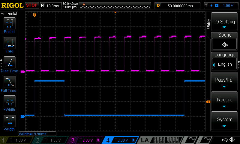

Hallo Zusammen,
ich habe den nachfolgenden Sketch für den Arduino Nano V3 programmiert.
Dabei dient das brücken gleichgerichtete und rechteckgewandelte 50Hz
Netzspgssignal als Taktsignal.
Während eines Zykluses (der im Beispiel unten aus 10 Rechteckperioden
besteht) bleibt das Ausgangssignal auf High bis die voreingestellte
Anzahl von Halbwellen gezählt wurde, dann schaltet der µC den GPO auf
Low.
Also quasi nichts anderes als eine PWM, die halt synchron zur
Netzfrequenz läuft.
Grundsätzlich funktioniert das auch. Das einzige Problem besteht darin,
daß der GPO frühestens nach zwei Taktzyklen auf Low geht, obwohl die
Vergleichszahl in OCR1B nur um 1 größer ist als die über TCNT1
definierte Startzahl des Zählers.
Ich hätte erwartet dass unter diesen Bedingungen der OCR1B Interrupt
nach einem Taktzyklus kommt, sprich der GPO nach einem Takt auf Low
wechselt.
Hat jemand eine Idee wieso das so ist und wie ich das korrigieren kann?
Vielen Dank und viele Grüße
Werner

Gast #5682394
> Hat jemand eine Idee wieso das so ist ...
"If TCNT equals OCR1x the comparator signals a match. A match will set
the Output Compare Flag (OCF1x) at the next timer clock cycle."
> ... und wie ich das korrigieren kann?
Indem Timer1 auf einen PWM-Modus gesetzt wird?
OP #5682562
Hallo S. Landolt,
vielen Dank für den Hinweis, den habe ich offensichtlich überlesen.
Dann werde ich mir den PWM Mode mal näher anschauen. Ich bin bisher
davon ausgegangen dass eine PWM Zyklusdauer von 1s zu niedrig sein wird.
1s wäre nötig, um Sinuswellen im Nulldurchgang schalten und dabei eine
Auflösung von 2% realisieren zu können (Wellenpaket Steuerung).
Allerdings habe ich das noch nicht konkret im Datenblatt nachgelesen,
womöglich ist das kein Problem.
Grüße
Werner

OP #5682703
Danke S. Landolt.
Ich habe das Kapitel External Interrupts überflogen aber erst Dank
Deines Hinweises verstehe ich was Dieter F. gemeint haben könnte.
Manuell programmieren hatte ich zuallererst vor, als ich noch keinen
Arduino besaß und noch nicht ins Datenblatt geschaut habe. Jetzt ist mir
der ATmega mit seinen Countern dafür eigentlich zu schade.
Eben ist mir zudem klar geworden dass die kleine Unschönheit von zwei
Taktzyklen minimaler Einschaltdauer oberhalb vom Auszustand kein Problem
ist.
Wegen des brücken gleichgerichteten Sinussignals mit anschließender
Rechteckwandlung wird eine 50Hz Sinusschwingung ja von zwei 100Hz
Rechteckperioden repräsentiert. Somit kann ich trotzdem minimal eine
50Hz Periode schalten.
Ich möchte ein elektrisches Heizkabel steuern und dazu nur volle
Sinuswellen nutzen (Phasenan-/-abschnitt finde ich old School:-),
außerdem habe ich gelesen dass viele EVUn keine leistungsstarken
Phasenanschniitssteuerungen mehr erlauben).
Eine Änderung in 1% Schritten ist dafür vermutlich eh over the Top.
Vielen Dank für Eure hilfreichen Hinweise!
Viele Grüße
Werner
