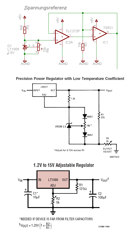

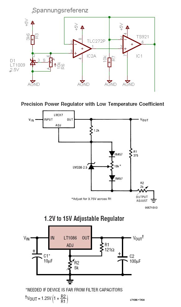

mir stellt sich die Frage wie ich eine stabile Spannungsversorgung für
eine Messbrückenschaltung(Dehnmesstreifen mit je 120 Ohm)  realisieren
soll. Ich habe natürlich recherschiert, und drei Schaltungsvarianten
gefunden (siehe Anhang):
1. Eine Schaltung mit einer Referenzdiode(LM336) und verschiedenen
OP-s(TLC272,TS921)
2. Regulierbarer Spannungsregler mit Referenzdiode(LM336)
3. Regulierbarer Spannungsregler (zB LP2950)
Die 1. Variante stammt aus einer DMS-Verstärkerschaltung
(http://www.acfr.usyd.edu.au/teaching/3rd-year/mtrx3700-Mx3/reference/boards/strain/Strain%20Design.pdf)
Meine Frage ist, was der Vorteil dieses Aufbaus mit
Operationsverstärkern gegenüber einer Lösung mit Spannungsregler ist?
