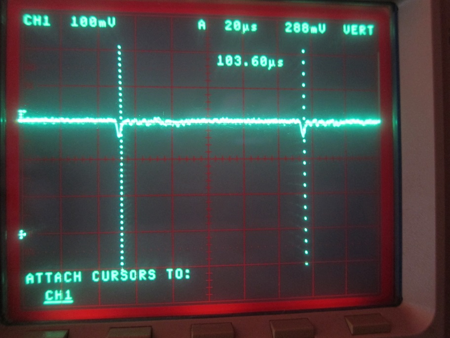

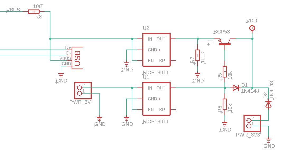

Hi, ich habe ein 3 Jahre altes Projekt ausgegraben. Dazu entwickle ich eine neue Software für eine Platine mit PIC24FJ128GC010. Die Platine hat mehrere Möglichkeiten mit Spannung versorgt zu werden. Es wird aber immer nur eine davon verwendet. Für's Debugging habe ich leider nicht viele Ausgabemöglichkeiten, da die Platine später über serielle Datenverbindungen (SPI & USB) kommunizieren wird. Aber: als Demoprogramm habe ich einen kleinen LED-Blinker geschrieben. Eine einzige LED ist nämlich da. Mein Setup: * Code und Konfiguration aus MPLABX & MCC * Flashen mit pickit3 (power via pickit) * Die Platine blinkt vom pickit3 mit 3.3V versorgt los und macht keine Probleme * Dann stecke ich das pickit3 ab und stecke ein USB-Kabel an * Wieder blinkt die Platine los, scheinbar korrekt über USB mit Spannung versorgt * Nach 5-20 Sekunden fängt die LED kurz an zu flimmern und geht dann komplett aus. Mit der pickit-Versorgungsspannung sehe ich sowas nie! In meiner Anwendung ist USB deaktiviert. Ich ziehe nur den Strom aus dem USB. Interessanterweise kann ich alles mögliche machen, so lange das Ding nicht abgestürzt ist. Beispielsweise kann ich USB anschalten, ein UART-Gerät anmelden und mich über PUTTY mit dem PIC unterhalten. Aber eben nur für ca. 20sek... Ich habe nicht viel Erklärungen. Über USB geschieht die Spannungsversorgung mit einem MCP1801. das Ganze habe ich wie im µC-Manual beschrieben als Dual-Power System ausgelegt (Man kann auch 5V anstecken, dann zieht der controller nicht mehr über USB). Meint ihr, der Regler schwingt? So wie ich meinen Schaltplan von damals lese, habe ich einige Kerkos vergessen. Das MCP1801-Datenblatt verlangt 2x 1µF. Das ist aber schon arg viel. Warum ich gar nichts eingesetzt habe, ist mir gar nicht klar. Aber Falls die Theorie stimmt, wieso dauert das Ganze 20sek? Oder kann es sein, dass ich mir mal irgendwann den MCP zerstört habe, weil ich USB und VDD aus dem pickit3 gleichzeitig dran hatte? Das passt nur nicht zu den 20 Sekunden...

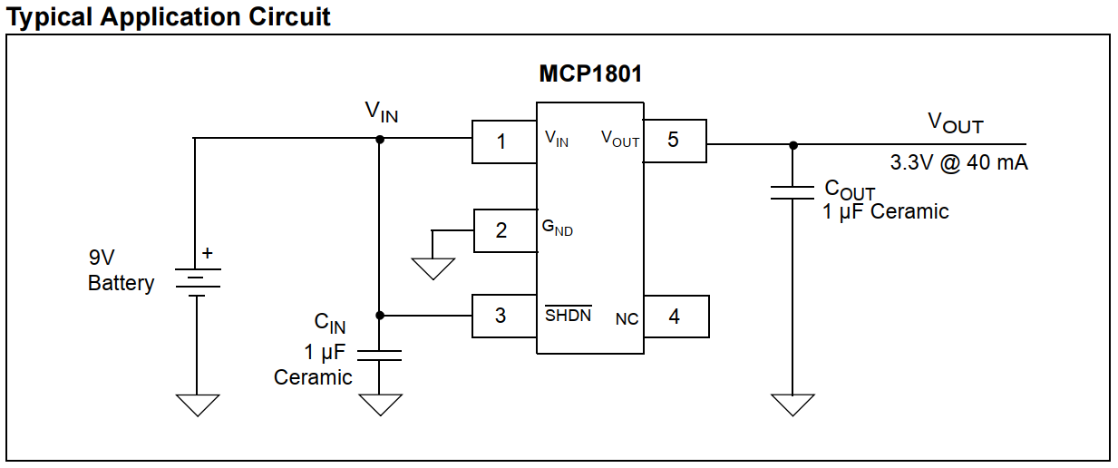

Klaus schrieb: > Diese Zeit klingt für mich nach Temperatureffekt. Und wenn das > wiederholbar ist, nach thermal shutdown Und die hohe Verlustleistung kann durchaus durch Schwingen aufgrund fehlender Kondensatoren verursacht werden. Testmöglichkeit: Kältespray auf den Regler, ob sich so an den 20 Sek was ändert. Georg
georg schrieb: > aufgrund > fehlender Kondensatoren verursacht werden. @TO: du stellst selbst den Auszug aus dem Datenblatt hier rein, mit den Kondensatoren. Und dann lässt du sie einfach weg :-). Gerade bei LDOs sollte man sich an die Herstellerempfehlungen halten.

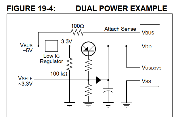

A. S. schrieb: > Oder kann es sein, dass ich mir mal irgendwann den MCP zerstört habe, > weil ich USB und VDD aus dem pickit3 gleichzeitig dran hatte? Das passt > nur nicht zu den 20 Sekunden... Was sagt denn der Oszi zu der 3,3V Versorgungsspanung? Das pickit3 könnte ein paar Kondensatoren auf der VDD Leitung haben, die hier relevant werden.
vielleicht zur Erklärung: ich habe jede Menge Abblockkondensatoren auf der Platine (10µF Tantal an VCAP laut µC Datenblatt und 5x 100nF an VDD). Nur offensichtlich war ich damals vor einigen Jahren der Meinung, dass ich am LDO-Spannungsregler keine mehr brauche. Warum kann ich nicht sagen. Kostensparen war sicherlich nicht der Grund. Stückzahl ist nämlich 1. Eher noch Blödheit. Ich hatte ursprünglich noch einen 10µF Tantal an der VDD-Leitung geplant, aber der fehlt. Vermutlich hatte ich keinen mehr. Meine Vermutung: bei so kleinen Strömen dürfte der wenigstens bis ich wieder Teile bestelle, verzichtbar sein, oder? Gestern war's spät. Hier die neusten Ergebnisse: * Am Ausgang vom U2, der die 5V von USB wandeln soll liegen 3V, auch nach dem Absturz. 3.3V werden nie erreicht. * R5-R7 sind um einen Faktor 10 kleiner als im Schaltplan (sollte nichts ändern, oder?) * Aus dem offenen Eingang von U1 kommen 1.2V heraus. Der Ausgang von U2 liegt auf demselben Niveau. Ist es plausibel, dass das so aus der Tansistorbasis kommt? (3V-0.6V)/2 = 1.2V * Die Transistorbasis liegt konstant auf 2.4V * Wenn ich T1 mit dem Lötkolben im Betrieb kurz antippe, startet der µC neu und stürzt schnell nach 1-2 Sekunden wieder ab (@Klaus). Die anderen Bauteile erlauben das nicht. Das Oszi zeigt mir nach dem Absturz: * kurze Spannungseinbrüche am Ausgang von U2 (auf 2.5V @ 10kHz). * deutlich extremere Einbrüche und Ausregelungen an VDD (auf 1.2V @ 10kHz) Es fällt auf, dass das Schwingen an VDD deutlich extremer ist als am MCP. Kann der Transistor was abbekommen haben? Auch scheint der µC irgendeinen internen Spannungsregelmechanismus zu haben, siehe 10µF Tantal am VCAP pin. Ich frage mich, ob da irgendwas gegeneinander arbeitet. Vermutlich aber nicht....

Was soll eigentlich der R8 mit 100OHM? Ich vermute er verursacht Deine Probleme. Gerhard
kleines update: ich habe jetzt 2x 100nF vor und nach U2 nachgelötet. Damit verschwindet der Ripple an in U2_OUT.jpg. Dann habe ich einen 10µF als zusätzlicher Puffer an VDD eingelötet (habe noch einen gefunden). Auch hier werden die 10kHz-Schwankungen deutlich weniger (jetzt nur noch +/- 0.15V). Trotzdem sehe ich noch dasselbe Verhalten: wenn ich bei angeschlossenem USB einen Transistorpin aufheize, kriege ich für einige Sekunden Spannung an den µC, sodass die LED leuchtet. Wenn ich 5V und USB zusammen verwende (also theorietisch Kommunikation über USB und Versorgung über externes Netzteil), läuft alles sehr stabil.
Ich finde die ganze Schaltung merkwürdig und aufwändig. Warum überhaupt 2 Regler und der Transistorkram?? Führe die zwei 5V-Spannungen vor dem Regler zusammen, fertig. Für Speisung aus den 3,3V-Pickit: eine Schottkydiode über dem Regler sollte diesen ausreichend vor Rückspannung schützen. Und wenn da steht 1µF am Eingang, 1µF am Ausgang - dann mach das bitte auch so. Der 100R in der USB-Leitung ist auch Quark. Wenn du willst kannst du da eine Polyfuse setzen.
