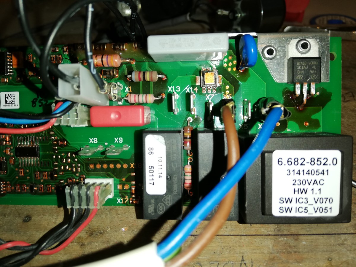

OP #5683236
Anbei die Fotos.
Weitere Erläuterungen:
Beide Relais sind HF115F HF115F / 024 -1Z S 2 A
X4 + X6: Netzanschluss
X5 + X7: Anschluss Turbinenmotor
X13 + X14: Anschluss Werkzeugsteckdose
X8 + X9: Zwei Elektrodenanschlüsse für Wasserfüllstandmessung des
Auffangbehälters (nehme ich an)
X1,2,3: Anschluss eines 200VDC Magneten. Funktion des Magneten ist mir
noch nicht so ganz bewusst. Vermutlich was mit der Filterreinigung
X16: Poti für Leistungseinstellung
X10: Taster und LED für Aktivierung/Deaktivierung automatische
Filterabreinigung
Im letzten Bild erkennt man den Transistor (aufgekratzte Stelle), an dem
das Gate des Triacs am Kollektor? des Transistors angeschlossen ist
(über den kleinen 100 Ohm SMD Widerstand, auch im Bild oben links von
der Diode)
Der Widerstand links vom Transistor (1002 -> 10KOhm) scheint zwischen
Basis und Emitter geschaltet zu sein. Den weiteren Verlauf des Signals
von der Basis des Transistor zum PIC kann ich nicht erkennen (verdeckt).
Der Emitter ist vermutlich mit der GND Plane auf der anderen Seite der
Platine verbunden.
Ich hab den Transistor vorsichtig vom Lack befreit.
Welche Messungen wären jetzt sinnvoll. Oszi ist vorhanden, aber kein
Trenntrafo. Ich könnte also nur mit der Messspitze ohne GND Verbindung
messen.

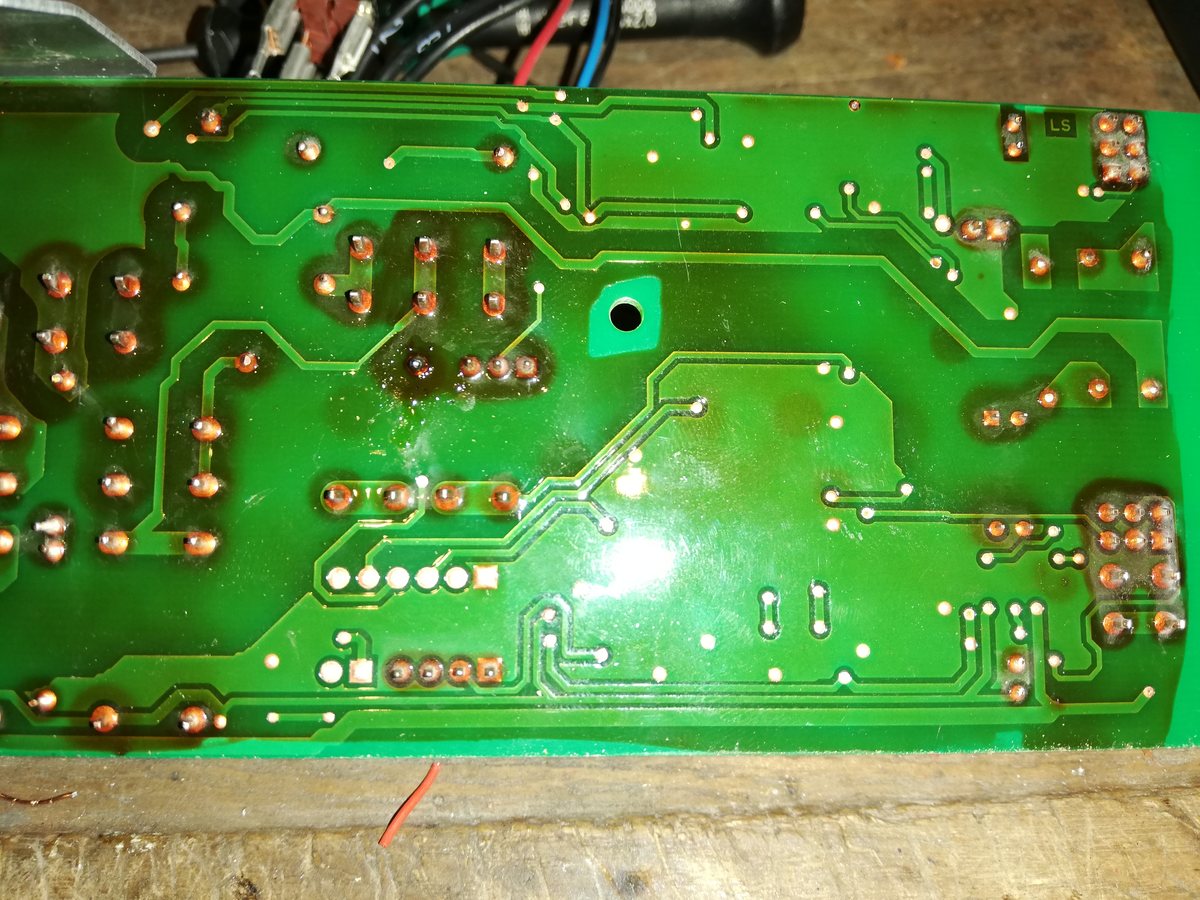

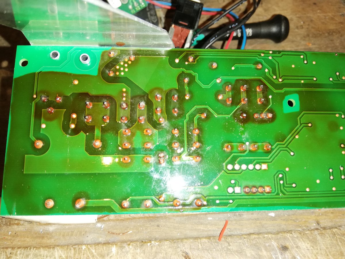

#5683271
Sieht eigentlich ganz ordentlich aufgebaut aus die Platine. Bei
Elektrowerkzeugen ist man eigentlich ganz anderes gewohnt.
Auf den Fotos der Rückseite ist eine Lötstelle deutlich dunkler als die
anderen. Ist das nur Lack und Beleuchtung oder ist die evtl. mal
überhitzt? Dann könnte es sein daß die nicht mehr zuverlässig ist und
man die nachlöten müsste.
OP #5683279
Nein, dass ist nur Lack der sich eben um die Lötstellen abgesetzt hat.
Gast #5683296
Miss erstmal die Versorgungsspannung der µCs.
Was mich irritiert ist das Kondensatornetzteil, prüfe auf jeden Fall den
270nF X-Kondensator, auch wenn das ein 310V Typ ist.
Gast #5683323
Timo N. schrieb:
> Beim drehen des Poti für die Leistungseinstellung passiert keine Änderung.
Oft geht Zeug am Ausgang oder Eingang kaputt. Hie würde ich mal den
Triac genauer ansehen ob er noch angesteuert wird oder schon krank ist.
Aber Vorsicht bei Austausch! Auf Kennbuckstaben achten! BW = 50 mA
Snubberless
Gast #5683330
Der blaue Elko auf dem letzten Bild oben links sieht auch etwas
aufgebläht aus. Prüfe mal die gleichgerichtete Spannung des Netzteils,
am besten mit einem Oszilloskop auf Welligkeit.
Gruß Antenne
Gast #5683333
Vorsicht, der Teil ist nicht galvanisch vom Netz getrennt.
OP #5683355
Spannung am "obere" PIC war 1,1V.... Scheint wahrscheinlich doch mit dem
Kondensatornetzteil zu tun zu haben.
Der rote MKP ist ein Wima mit 47nF, der graue MKP ist ein 220nF 310V X2
339 MKO L1431 Kondensator von Vishay.
Ich kann es nicht genau sagen, aber ich glaube der rote ist nur für den
Schaltvorgang für den 200VDC Magneten da und der graue ist für die
Versorgung vorgesehen.
Den grauen hab ich also mal ausgelötet und der hatte nur noch 190nF.
Austauschen, oder?
Gast #5683361
Ich hatte 270nF gelesen, ob der Unschärfe.
> Austauschen, oder?
Ist unterhalb der Toleranz, insofern schon. Aber wenn nur 1,1V am µC
ankommen ist sicher noch ein anderes Problem vorhanden.
Gast #5683855
Aus Erfahrung mit einem Trockensauger kann ich sagen, daß nicht nur
Kondensatoren, sondern auch Widerstände ihre Werte verlieren und
hochohmig werden können. Traue also keinem Bauteil und auch keiner
seiner Lötverbindungen zur Platine. Wenn die dickeren Widerstände in den
Bildern mit der Versorgungsspannung zu tun haben, die besonders gut
anschauen. (In meinem Fall war es ein 1M Kohleschicht, der direkt von L
in den Mikrocontroller ging, um den Nulldurchgang zu detektieren, und
offenbar die Netztransienten schlechter vertrug wie der Controller.)
