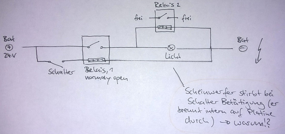

Hallo Leute, ich könnte mal eine Idee von ein paar klugen Köpfen gebrauchen, da ich mit meiner Relaisschaltung zur Zeit einen Scheinwerfer nach dem anderen brutzle... Hintergrund: Ich bin zur Zeit an der Planung einer kleinen PV-Inselanlage für eine Reitplatz-Beleuchtung (24V-System, 10 LED-Scheinwerfer a 30Watt). Da der Lichtschalter ca. 80m von den Batterien entfernt sein soll, will ich das ganze per Relais schalten, um meine eh schon nennenswerten Leitungsverluste für die Scheinwerfer möglichst gering zu halten. Schaltung: Zu Testzwecken habe ich die angedachte Schaltung auf die im Bild gezeigte vereinfachte Variante runtergebrochen. Relais 1 soll das (Haupt-)Licht schalten, Relais 2 soll später ein Notlicht einschalten, sobald der Batteriewächter das Hauptlicht ausschaltet. Solange ich Relais 2 komplett weglasse kann ich das Licht über meinen Schalter problemlos schalten (die leicht überhöhte Betriebsspannung stört nicht). Problem: Bringe ich jedoch Relais 2 parallel zum Licht ein (Lastausgänge für Notlicht noch nicht belegt) brennt mir mein Scheinwerfer sofort nach dem Einschalten durch (leuchtet kurz hell auf und dann verschmoren Bauteile auf der Platine). Auch eine Freilaufdiode (1N4001) parallel zur Spule von Relais 2 brachte keinen Erfolg (wäre wohl auch eher für Probleme beim Abschalten des Spulenstroms die Lösung?!). Fragen: Warum killt die Spule von Relais 2 beim Einschalten meine Schweinwerfer? Eigentlich sollten hier doch keine Spannungsspitzen entstehen. Könnte mir ein Wechsel von Spulen-Relais auf Solid-State-Relais weiterhelfen? Oder sind andere Scheinwerfer die bessere Lösung (leider habe ich von den jetzigen schon viele)? weitere Infos: - Stromquelle: 2 x 12V Blei-Batterie in Reihe (ca. 26V) - Wago Relais 24VDC 788-324 - NoName China-LED-Scheinwerfer 10/20/30W, Eingangsspannungsbereich 12-24V Vielen Dank und beste Grüße, starmaxxx
Ich würde vermuten, daß Du durch die langen Kabel und den Strom-Ripple, den die LED-Stromquellen der Scheinwerfer auf der Betriebspannungsseite verursachen, irgendwelche Schwingungseffekte erzeugst wenn Du die Induktivität des Relais mit dazuschaltest. Aber wieso dann die Scheinwerfer abrauchen ist eine gute Frage. In welchem Ort befindet sich denn der Reitplatz, evtl. in der Nähe? Man müsste man die Spannung an den Scheinwerfen in dem Moment wo sie durchbrennen messen. Wie dick sind die Kabel? Bei 24V braucht man für die Leistung schon sehr dicke Kabel, damit nach (2x) 80 Metern noch genug Leistung ankommt. Keine Möglichkeit, die Batterien näher an die Lampen zu bringen?
Wenn du Relais 1 schaltest, schaltest du die Spule von Relais 2 ab. Das erzeugt eine hohe Spannung über der Spule von R2. Vorschlag - eine Freilaufdiode über R2.
Johannes F. schrieb: > Warum killt die Spule von Relais 2 beim Einschalten meine Schweinwerfer? Weil ihm die Freilaufdiode fehlt. > Eigentlich sollten hier doch keine Spannungsspitzen entstehen. Doch, natürlich.

Johannes F. schrieb: > Problem: > Bringe ich jedoch Relais 2 parallel zum Licht ein (Lastausgänge für > Notlicht noch nicht belegt) brennt mir mein Scheinwerfer sofort nach dem > Einschalten durch (leuchtet kurz hell auf und dann verschmoren Bauteile > auf der Platine). Auch eine Freilaufdiode (1N4001) parallel zur Spule > von Relais 2 brachte keinen Erfolg (wäre wohl auch eher für Probleme > beim Abschalten des Spulenstroms die Lösung?!). Woher weißt du, dass dein Relais 1 beim "Einschalten" nicht prellt?

Sind in deine LED-Scheinwerfer überhaupt eine Strombegrenzung eingebaut?

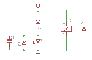

Das spricht absolut gegen deine Scheinwerfer - scheinen absolute Mimosen zu sein. Mein Ansatz wäre, die Scheinwerfer mit Schutzbeschaltung vom Relais + dessen Freilaufdiode zu entkoppeln. Erklärung: D1 hält negative Spannungen vom Scheinwerfer fern - etwaiger Induktionsstrom beim Abschalten fließt durch D2, die Freilaufdiode von K2. ACHTUNG: bei einem 30 Watt Scheinwerfer kannst du für D1 keine 1N400x nehmen, da mehr als 1 Ampere fließt! D3 ist eine Z-Diode, deren Z-Spannung etwas oberhalb der Maximalen Batteriespannung liegt. Sie begrenzt die Maximale Spannung, die dein Scheinwerfer "sieht" auf ebendiese Spannung. C1 ist ein Elko, der etwaige Spannungsspitzen wegbügelt. Ich würde es erstmal mit 100 uF versuchen. Da die Scheinwerfer sicher selbst schon Elkos enthalten, kann dieser ggf. auch entfallen. Zu groß sollte er nicht werden, sonst belastest du die Kontakte deines Schaltrelais beim Einschalten zu sehr!

Johannes F. schrieb: > @ Wolfgang (Gast): >> Woher weißt du, dass dein Relais 1 beim "Einschalten" nicht prellt? > Das weiß ich nicht. Was würde das bedeuten? Dass es schon beim "Einschalten" vorübergehend auch abschaltet.

@ Wolfgang (Gast): dann gehe ich mal davon aus, dass das Relais 1 nicht prellt. Wenn ich Relais2 weglasse, schaltet Relais1 ohne?! prellen und der Scheinwerfer leuchtet gleichmäßig.

Hey Leute, vielen Dank für euere Anregungen. Habe soeben eine abgespeckte Variante von Patricks Schutzschaltung getestet (ohne Zehnerdiode) und meine Scheinwerfer überleben einige 10 Schaltspiele. Details folgen morgen.

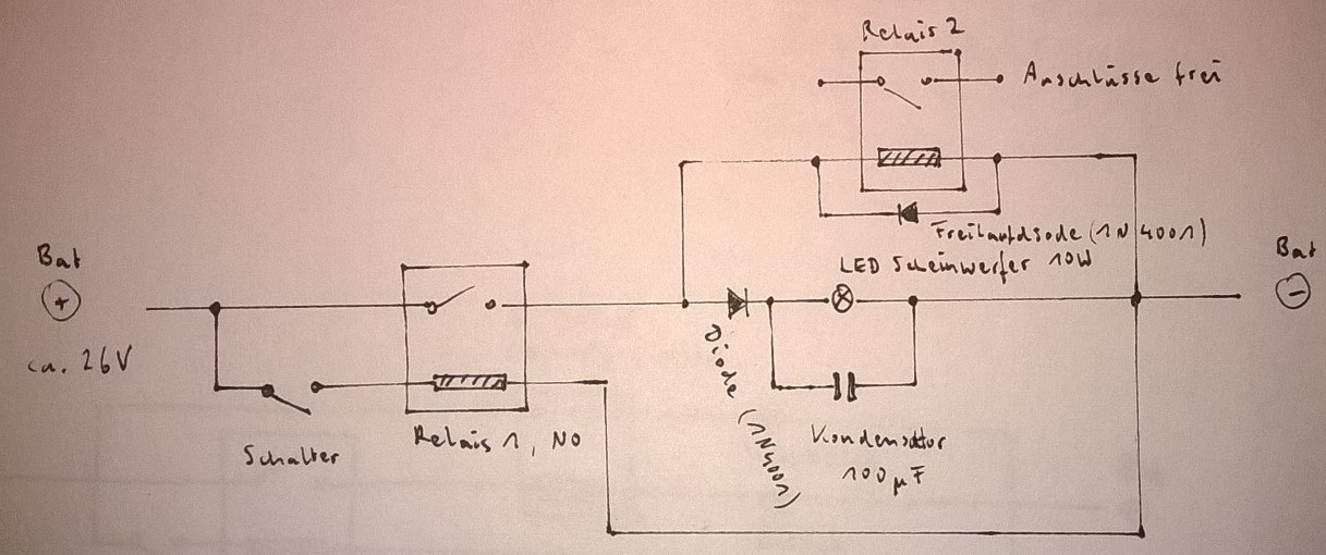

Der LED-Scheinwerfer überlebt nun durch eine einache Schutzschaltung mehrere 10 Schaltspiele problemlos. Juhu!!! Ich habe gestern noch eine abgespeckte Variante von Patricks Schutzschaltung getestet und dabei einfach die Z-Diode weggelassen, da ich keine hatte. Die Arbeitsweise der Schaltung hat Patrick weiter oben erklärt... Die Freilaufdiode an Relais 2 (an Relais 1 nicht eingezeichnet) gehört vernünftigerweise zwar rein, brachte aber nicht den eigentlichen Durchbruch. Wenn ich die Freilaufdioden weglasse, überleben die Scheinwerfer mit Schutzschaltung trotzdem. Inwieweit ich die Schutzschaltung noch reduzieren kann, habe ich noch nicht getestet. Die Platinenbauteile, die ich zuvor immer gegrillt habe tragen die Aufschrift "PT4115 XJS 4036T" (Datenblätter + Bilder findet google ;-) Dieser LED-Treiber hat laut Datenblatt einen Eingangsspannungsbereich von 6-30V. Die Maximalspannung meine ich irgendwo mit 45V gelesen zu haben. Ob der Einsatz einer Spannungsbegrenzden Z-Diode weiterhin sinnvoll ist? Kann gut sein, da ich mich eh schon im obersten Spannungsbereich der Scheinwerfer bewege... Ob das Ganze eine dauerhafte Lösung darstellt sei dahingestellt, reicht mir aber vorerst um die vorhandenen Scheinwerfer einsetzen zu können...danach gibts vernünftige mit anderem Spannungsbereich ;-) Zusammenfassend bleibt zu sagen: Top Unterstützung, super Vorschläge, spitze erklärt! Und die Ursache für das Problem ist auch geklärt worden. Was will man mehr: wieder was gelernt ;-) An diesem Punkt einfach nochmals vielen Dank für Eure Hilfe!!! VG, starmaxxx

Natürlich muss über Relais 1 eine Freilaufdiode. Bei deinem Kelleraufbau hast du kurze Leitungen zur Batterie. Die schluckt ne Menge Dreck. ;-) Mit längeren Kabeln sieht das anders aus. Kann die Längsdiode aus dem Lastkreis nicht in den Strompfad von Relais 2 wandern? Hat doch dann die gleiche Wirkung und bleibt kälter. ;-)
Johannes F. schrieb: > hier noch ein Bild der Platine eines Grillhähnchens Whow, das ist wirklich die minimalste Beschaltung, die für einen PT4115 denkbar ist. Einzig eine Verpolungsdiode ist spendiert. Somit dürfte das beschriebene Ringing ursächlich verantwortlich sein. Die PT4115 gibt es für wenige Cent auf eBay, vielleicht magst du die tauschen. Die 5730 LEDs gibt es auf Aliexpress auch für weit unter 1 Cent. Alles Andere kann eigentlich nicht kaputt gehen.
Johannes F. schrieb: > Der LED-Scheinwerfer überlebt nun durch eine einache Schutzschaltung > mehrere 10 Schaltspiele problemlos. Juhu!!! Ich würde mich nicht zu früh freuen: Beim Einschalten fließt über die Diode vor dem Scheinwerfer ein unkontrolliert hoher Ladestrom in den 100µF-Kondensator. Das ist sowohl für die Diode als auch für den Kontakt des Relais 1 nicht so gut. Auch wenn es jetzt 10 Schaltspiele ausgehalten hat, wie lange geht das gut? Irgend eine Strombegrenzung wurde ich noch spendieren...

Dietrich L. schrieb: > Irgend eine Strombegrenzung wurde ich noch spendieren... Ist drin: ESR des Elkos.
