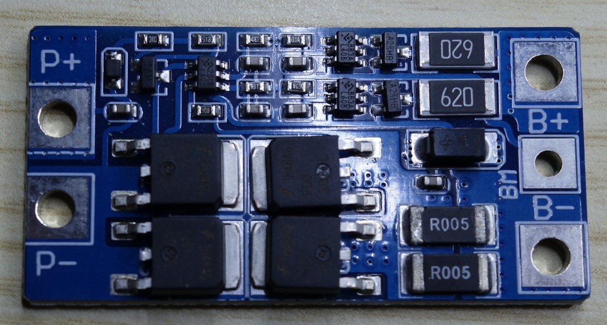

Mein Überwachungsboard (Balancer, Über- und Unterspannungsüberwachung,
siehe Foto) für einen 2S Li Polymer Akku aus zwei 18650 Zellen hat einen
Eigen-Strombedarf von etwa 40 mA. Das ist zwar nicht die Welt, aber
immerhin 10% der Stromaufnahme des angeschlossenen Geräts. Der
Entladestrom ist < 1,5 A. Könnt ihr ein Überwachungsboard mit geringerer
Stromaufnahme empfehlen? Zur Not reicht auch eine Über- und
Unterspannungsüberwachung, also ohne Balancer.
Gast #5683484
Also entweder ist auf dem Board etwas defekt, oder es hat eben doch ein
Balanciervorgang stattgefunden. Die Chips die auf diesem Board sind
haben eine Stromaufnahme im Bereich von wenigen Mikroampere.
> Nein, Ausgang des Überwachungsboards getrennt vom Rest der Welt.
Wo hast du eigentlich die 40 mA gemessen?

Zwei Akku Zellen in Serie, unmittelbar am + Pol des zweiten Akkus ist
eine Sicherung, das Überwachungsboard ist gemäß Anleitung angeschlossen.
Strom gemessen zwischen den beiden Anschlüssen der Sicherung.

Strom vom + Pol zweiter Akku in die Überwachungsschaltung, gemessen mit
einem Fluke 8840.

Leerlauf Akkuspannung 7,90 V gemessen zwischen - Pol Akku 1 und + Pol
Akku 2, Einzelspannungen 3,94 (Akku 1) bzw. 3,96 V (Akku 2)), Kaufteil
chinesischen Ursprungs

Peter schrieb:
> Balancieren Überwachungsschaltungen auch wenn keine Ladung erfolgt? Wenn
> ja, könnte das eine Erklärung sein.
Das ist sicherlich ganz unterschiedlich. Auf deinem Board sitzt
vermutlich der Hycon HY2213-BB3A (oder equivalent) als Balance
Controller, und der richtet sich nur nach der Spannung.
Wenn Ubat > 4,200+-0,025 Volt, dann startet der Balanciervorgang,
und bei Ubat < 4,190+-0,035 Volt wird wieder gestoppt.
Die 40 mA dürften über einen der 62 Ohm Widerstände (auf dem Bild oben
rechts) fließen.
Datenblatt: www.hycontek.com/wp-content/uploads/DS-HY2213_EN.pdf
Bei diesen Spannungen dürfte eigentlich kein Balanciervorgang
stattfinden. Hast du deinen Test eventuell mit einem Labornetzteil
gemacht? Ansonsten vielleicht doch ein Defekt.
Du könntest mit einem Labornetzteil testen bei welcher Spannung die
Balancer jeweils aktiv werden.
Generell müßte dieses Board deine Anforderungen erfüllen können. Wie
gesagt, die Eigenstromaufnahme sollte sich im Bereich von Mikroampere
bewegen (siehe Datenblatt).

Mikroampere klingt gut. Ich kann ja noch mal schnell den Test mit einem
Labornetzgerät machen.
Danke euch für die Hilfe.
Gast #5698541
Ich bin leider erst jetzt dazu gekommen, weitere Versuche durchzuführen.
Folgende Ergebnisse habe ich: Das Überwachungsboard mit ca. 40 mA
Stromaufnahme in Ruhe ohne Last am Ausgang des Boards war offenbar "ab
Werk" defekt. Ein zweites, baugleiches Board zieht jedenfalls nur einen
Strom von ca. 8 uA je Akku ohne externe Last. Offenbar balanciert das
Board auch bei Entladung, wenn die Spannungsdifferenz der beiden Akkus
zu groß wird (getestet mit einem Labornetzgerät).
