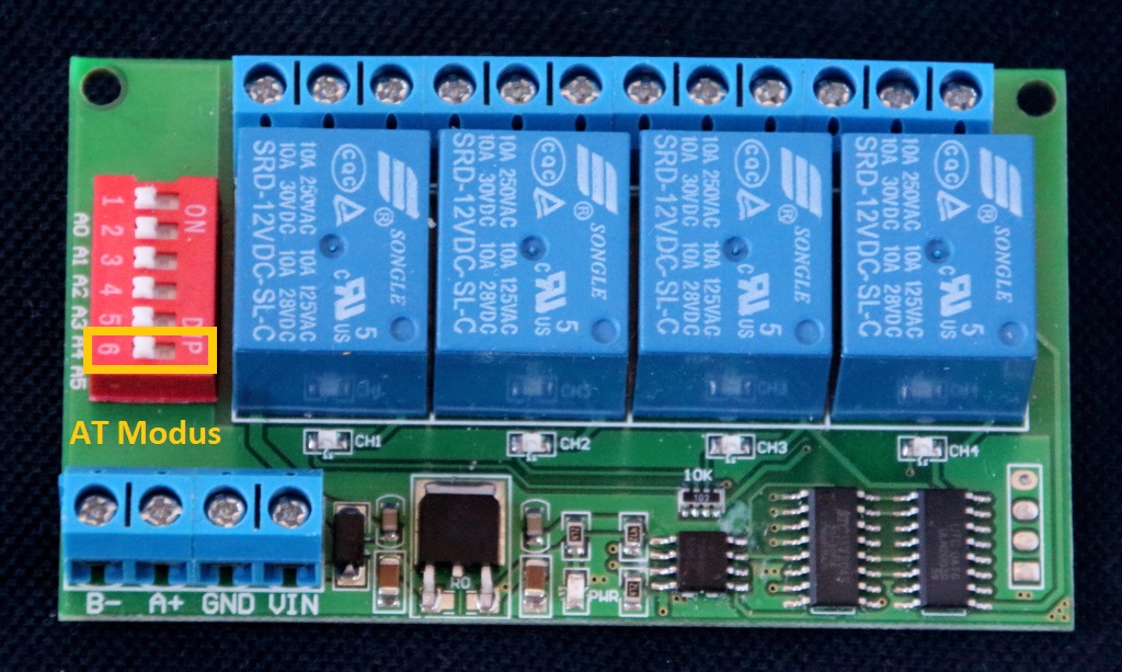

Für diese unter "RS485 Relay Module MODBUS & AT control remote switch"
auf eBay erhältlichen Relais-Module gibt es im AT-Modus (Dip-Switch 6
auf off, keine Adressierung über Dip-Switches 1..5) anscheinend die
nachfolgenden Kommandos.
Dabei steht:
<n> für Relaisnummer [1..x]
<tttt> für Zeit in Sekunden, 4-stellig
Anworten tut die Karte mit ["Open<n>", "Close<n>"]
"mit Verriegelung" bedeutet, dass mit dem Befehl alle anderen Relais
ausgeschaltet werden, d.h. nur jeweils ein Relais ist aktiv
Kommandos:
AT+O<n> an ("Open")
AT+L<n> an ("Open"), mit Verriegelung
AT+C<n> aus ("Close")
AT+T<n> umschalten
AT+M<n> Puls (0.5s), mit Verriegelung
AT+D<n>=<tttt> Puls, Dauer tttt Sekunden, mit Verriegelung
AT+R<n> Zustand lesen
Beispiele:
"AT+D2=0005" Puls von 5 s Dauer Relais 2, alle anderen Relais werden aus
geschaltet, Antort: "Open2"
"AT+O1" Relais 1 wird aktivieren, Antwort "Open1"
"AT+C2" Relais 2 wird deaktivieren, Antwort "Close2"
