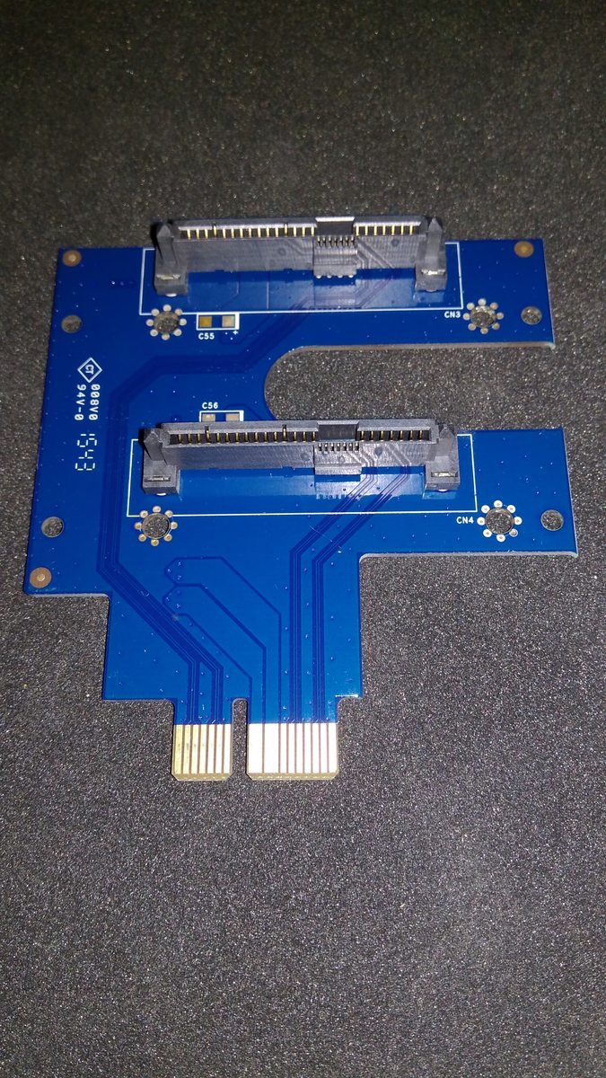

Liebe Forumsteilnehmer,
ich bin günstig an ein Synology DS716+2 gekommen - allerdings nur das
Mainboard, welches mit angelegter Spannung und Netzwerk so funktioniert
wie es soll.
Leider fehlen Gehäuse und SATA-Backplane - also die Platine, die das
Mainboard mit den Festplatten verbindet. Hier muss ich also ran...
Anhand von Internetfotos habe ich das Teil "DS714-SATA-BP" ausfindig
gemacht. Mit Durchgangsprüfer geprüfte Kontakte passen auch zu den
Fotos.

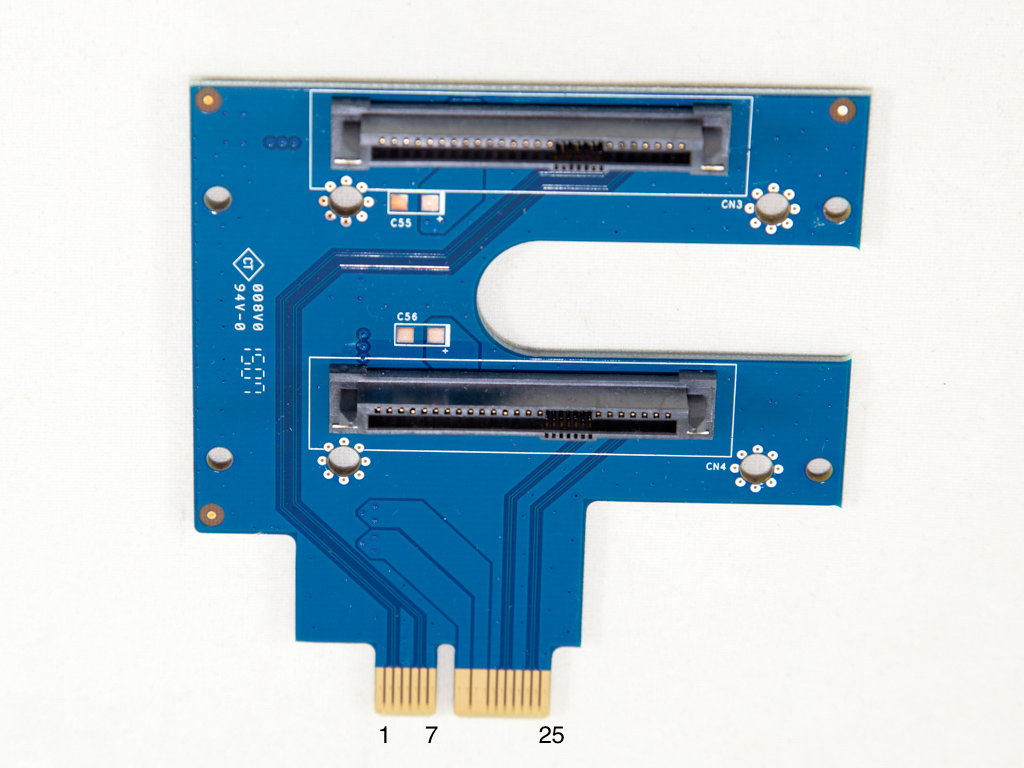

Bisher sehr sichere Pinbelegung des PCIe-Connectors auf dem Mainboard
anhand von Fotos und Durchgangsprüfer:
GND [36 | 25] GND
    [35 | 24] SATA CN4
GND [34 | 23] SATA CN4
GND [33 | 22] GND
GND [32 | 21] SATA CN4
GND [31 | 20] SATA CN4
    [30 | 19] GND
    [29 | 18] VCC2
    [28 | 17] VCC2
    [27 | 16] VCC1
    [26 | 15] VCC1
GND [14 |  7] GND
    [13 |  6] SATA CN3
GND [12 |  5] SATA CN3
GND [11 |  4] GND
GND [10 |  3] SATA CN3
GND [9  |  2] SATA CN3
GND [8  |  1] GND
Mein Problem/Fragen:
- Was passiert bei SATA wenn die Signalleitungen vertauscht sind (z.B.
A+ mit A-)?

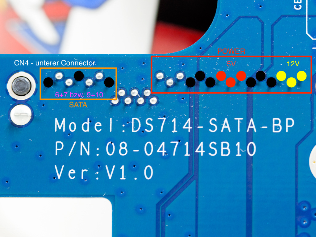

- Auf den Bildern ist beim SATA-Stromanschluss zu erkennen, dass eine
GND-Leitung per dünner Signalleitung zurück zum Connector geht (Pin 4,
Powerconnector, Bild in_sata_bord_close_Kopie.jpg). Hier messe ich etwa
1,2V im Sockel. Deutet das auf einen IO mit Pull-Up hin? Dann könnten
PINs 13 & 35 die "Detect"-Leitungen für Disks sein.
- Was könnten die PINs 26-30 sein? Vom Bild Inside_2.JPG her, vermute
ich ebenfalls VCC, allerdings ist kein Durchgang zu VCC1 oder VCC2
messbar.
Ich hoffe, dass jemand Lust am mitforschen hat. Falls nicht, werde ich
hier für Interessierte weiterdokumentieren.
Vielen Dank & viele Grüße
Sascha

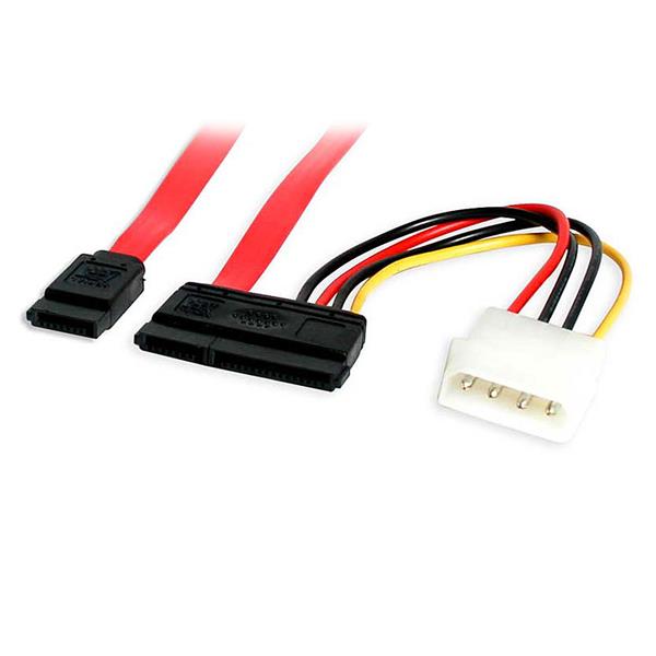

OP #5684349
Für das physische Problem habe ich den Adapter im Anhang ausfindig
machen können. Hier kappe ich die Enden entsprechend und verbinde die
Leitungen mit den Lötpunkten des PCIe-Steckplatzes.
Ich werde heute mal GND an 13 bzw. 35 anlegen und VCC1/2 messen. Ich
gehe davon aus, dass dann dort Spannung anliegen wird.
> A+ mit A-)?
Dann geht's einfach nicht. Kaputtgehen kann nichts, die Signale sind
kapazitiv gekoppelt.
Das wird wohl das Signal "Staggered Spin-up/Activity LED" sein.
> messbar.
Google mal nach "Serial ATA Revision 3.0 (Gold)". Da sollte unter
anderem eine PDF-Datei auftauchen, die den kompletten SATA-Standard
enthält. Da schaust Du dann einfach rein. Da stehen natürlich auch die
genauen Pinbelegungen am SATA-Port drin."
