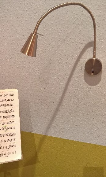

Lampe - Erdung nötig?

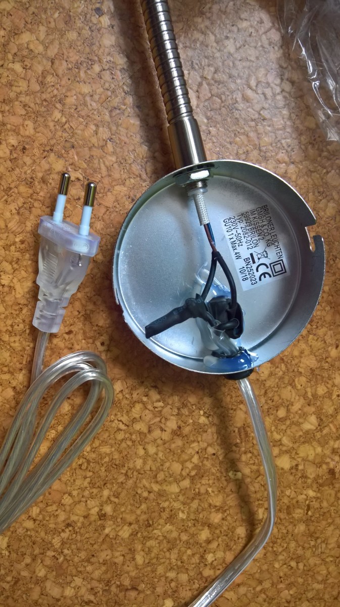

Wo hast Du den Schrott gekauft? War der Stecker da schon dran? Sieht mir
schwer so aus, als ob das so in Deutschland gar nicht verkauft werden
dürfte. Ein durchgescheuertes Kabel und es wird lustig wenn man das
Gehäuse berührt.
#5683763
Matthias H. schrieb:
> Ist dies aber notwendig?
Da die Lampe bisher einen Eurostecker besitzt, ist sie Schutzklasse II,
das Lampenkabel im Schwanenhals also doppelt isoliert, daher kein
Schutzleiter erforderloch.
Das transparente Anschlusskabel für leichte Beanspruchung ist zwar nur 1
Isolierung, die Gummitülle aber die zweite.
Da allerdings die Kabelverbindung in der Blechdose die mantellosen
Drahtenden verbindet und nicht in einer inneren Plastikdose verschlossen
war, trägt diese Lampe ihr Eurokabel und die Schutzklasse II zu Unrecht,
auch ist Heisskleber keine Zugentlastung -> Meldung an Rapex, damit der
Händler den Schrott vom Markt nimmt.
Du kannst durch Erdung den Schrott wenigstens betriebssicher machen
(oder die Zuleitungsverbindung doppelt isolieren).
Gast #5683769
Hat sich schon einmal jemand das Typenschild angeschaut?
Ich sage: es ist keine Erdung notwendig.
Dabei ist bei dem Umbau zu beachten, dass zur Standartisolierung eine
zusätzliche aufgebracht wird. Genau so, wie es jetzt der Fall ist.
Ich würde es wie folgt, bei mir zuhause machen:
Stecker ab, Halterung an die Wand geschraubt, Leitungen verbunden und
"Isolierschlauch drüber", Lampe an die Wand und fertig.
Technisch gesehen wurde da nix geändert.
Gast #5683782
Zwar würde eine Erdung die Sicherheit erhöhen, jedoch würde sich dadurch
die vom Hersteller vorgegebene Schutzklasse ändern, was nicht zulässig
wäre. Solche sinnlosen Vorschriften in Deutschland muss man nicht
verstehen, sondern anwenden.
OP #5683786
Ja wurde so gekauft, Hagebaumarkt.
Ich habe jetzt den Stecker abgeschnitten, Kabel hereingezogen und
Aderendhülsen drauf gemacht und die Halteschiene mit an die Erde
angeschlossen.
Das ganze so über den Wandauslass und hoffentlich somit richtig
montiert.
Ich bin auch der Meinung ein Metallgehäuse lieber zu erden.
Danke.
#5683925
Ist schon grenzwertig ekelhafter Schrott die Lampe. Lt. Typenschild SK
II, aber die doppelte Isolation ist Diskussionssache.
Ähnliche Leuchten für Wand und Deckenmontage haben im inneren eine
Lüsterklemme und sind als SK I ausgeführt.
Der Teil in dem sic der Schalter befindet ist auch Teil der Leuchte. Ich
würde sowas so nicht  montieren. Bei Ikea ist der runde Teil wenigstens
mit Kunststoff ausgekleidet.
