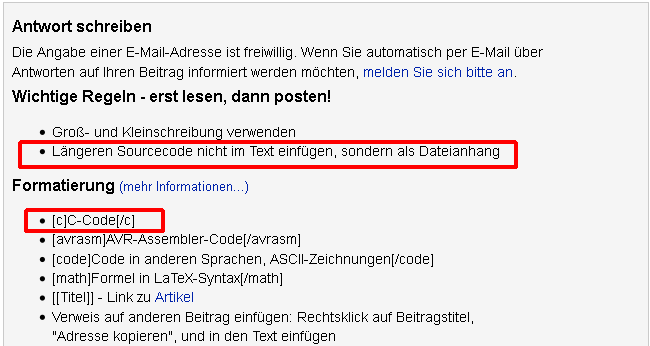

c]C-Code[/c

> c]C-Code[/c
> Wollte damit alles in ein Code umwandeln
Bist Du Zauberer? Oder meintest Du Kot? :-)
