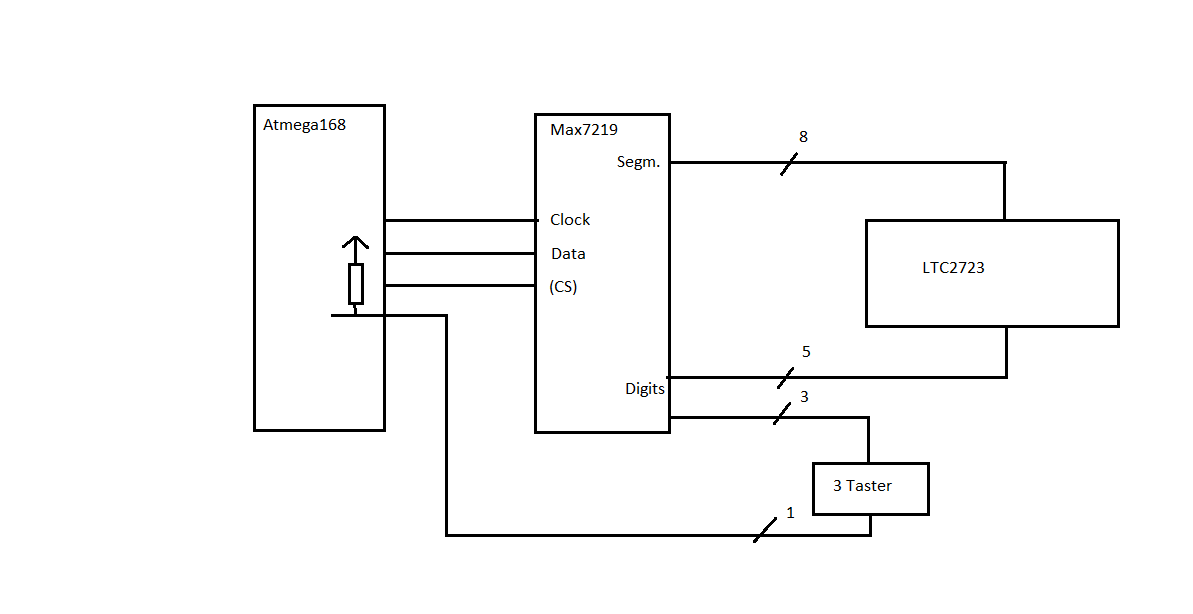

ich habe ein 4-Fach 7 Segment Display mit 3 zusätzlichen Punkten
(LTC-2723WC) gemeinsame Kathoden, und 3 Tasten.
https://www.mouser.de/datasheet/2/239/liteon_LTC-2723E-1175069.pdf
Mache eine kleine Platine dafür, da soll ein IO Expander mit drauf mit
dem ich das Display muxen kann und die 3 Tasten abfragen.
HMD, am liebsten mit led Strom treiber, aber ansonsten bekomme ich die
widerstände auch schon noch mit unter.
Irgendein MCPxxxx? vielleicht?
Bei Reichelt oder Ali beschaffbar wäre klasse, sonst keine Ansprüche.
Danke.
DS
von Jörg R. (solar77)
MAX7219 , steuert bis zu 64 Leds (Segmente) an.
HT16K33 , steuert bis zu 128 Leds (Segmente) an. Fragt bis zu 39 Tasten
ab.

den HT16K33 gibt's leider nicht als HMD, hatte ich nicht geschrieben,
würde gern bei HMD blieben.
Der MAX7219 soll es werden, passt auch super von der Größe her und ist
für gem. Kathode, danke für den Tip.
Zwei spezifische Fragen habe ich dazu noch:
https://www.sparkfun.com/datasheets/Components/General/COM-09622-MAX7219-MAX7221.pdf
A) die Stromeinstellung ist mir noch nicht ganz klar, wie wichtig ist es
mit den 9,53K oder gehen auch 10K an Pin 18? Im Diagramm auf Seite 4
Maxim scheint das ja eine Variante zu sein. Peak bei meinem Display sind
100mA per Seg. normal 25mA. Da sollte ich mit 10Kohm gut bedient sein?
VCC=5V!
B) ich würde meine 3 Tasten an die 3 Digit Treiber anschließen die ich
nicht nutze, da ich für meinen Fall nur 5 Digits brauche, sin ja
Stromsenken für Kathoden. Dann gemeinsam zurückführen auf einen uc pin
und den als Input mit Pullup aktiv oder gibt es eine "schlauere" Lösung?
Theoretisch könnte ich doch auch 3 der ersten 5 gemeinsamen Kathoden
Treiberausgänge nehmen, die auch zum Display gehen und dort die Tasten
anschließen und ein 1:5 Muxing statt ein 1:8 machen?
Ich hoffe man versteht was ich meine.
Danke, klasse Tip!
> VCC=5V!
Nein, bei 10K Ohm würden mehr als 40mA pro Ausgang fliessen.
Die Tabelle 11 aus dem Datenblatt hilft...
... Über einer LED in der Matrix fallen 2V ab
... und die nominelle Stromausnahme pro Segment liegt bei 25mA
... Brauchst den Wert nur noch aus der Tabelle ablesen.
Ein Tipp am Rande, die LEDs leuchten meist auch schon mit deutlich
weniger Strom hell. Ich würde eine Versorgung mit z.B. 10-15mA anpeilen,
um den Stromverbrauch zu senken
Ich gehe davon aus das Tabelle 11 gemeint ist, ich werde es mal mit
47KOhm versuchen...
Die Boards kenne ich, scheiden aber aus da es ein Frontend für ein 2TE
Hutschienenmodul werden soll...
Ich habe mir die Funktionsweise des MAXIM mittlerweile mal etwas genauer
angesehen und so wie ich das machen will kann ich das leider nicht, da
der Chip die Digits selber durchgeht. Der uc "weiß" nicht welches Digit
gerade aktiv ist...
Ich werde für die 3 Tasten 3 IO spendieren und sie gesondert abfragen...
Der TM1638 ist klasse, aber leider nicht als HMD verfügbar. Ich bastle
gern auch noch etwas oldschool auf Lochraster etc... SMD muss also nicht
unbedingt sein... :-)
