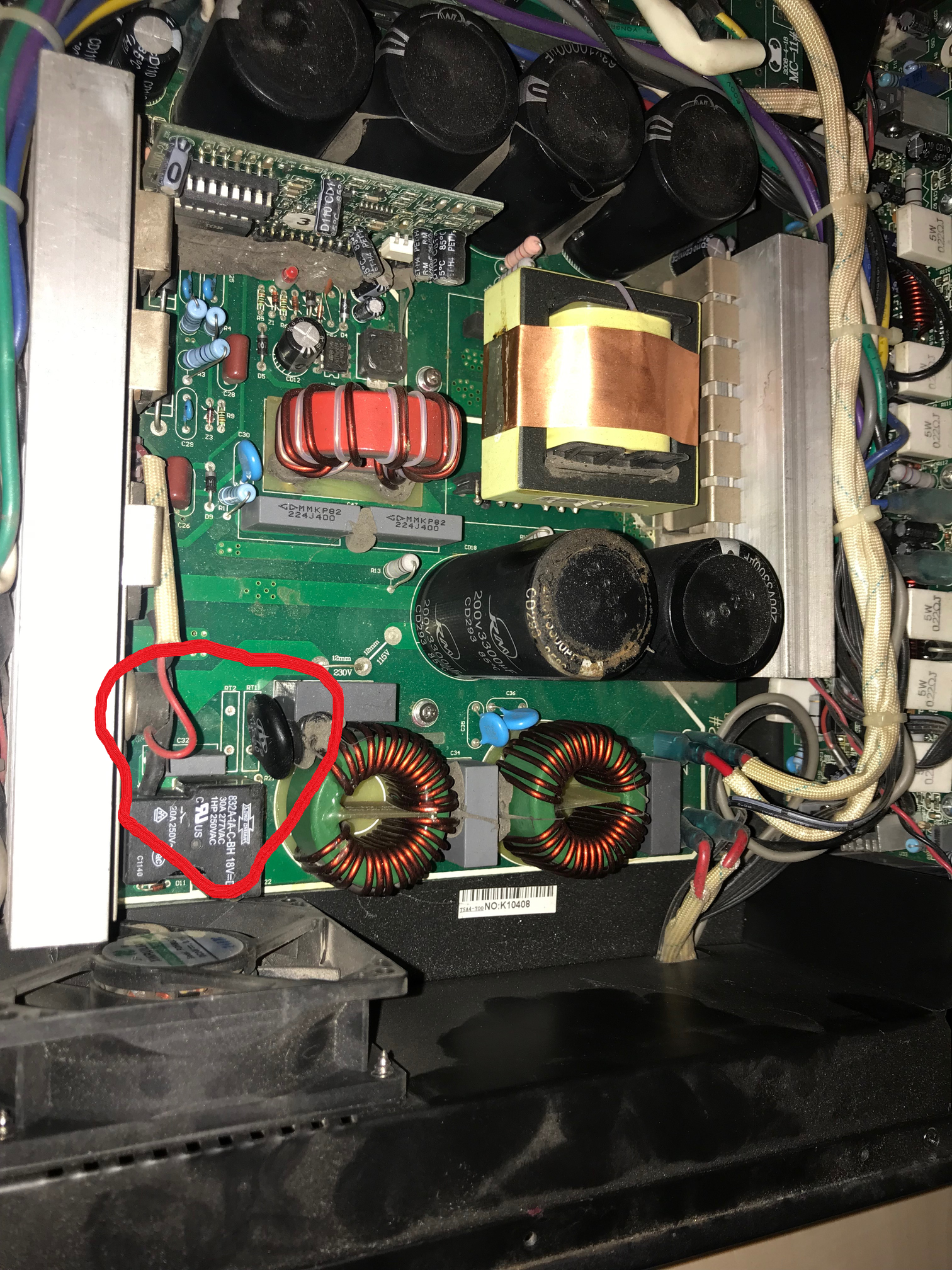

habe hier einen Audio Verstärker, der nicht mehr läuft. Nach erster
optischer Durchsicht ist der RT2 abgeraucht. Direkt daneben sitzt der
RT1 (MF72-10D20). Frage ist nun, ob dazu jemand einen Schaltplan hat?
Würde geren wissen, ob der RT2 der selbe wie der RT1 ist. Ansonsten sind
mir keine sichtbaren Defekte aufgefallen. Ist das Problem bereits
bekannt?
Danke schon vorab!

Gast #5684758
MaWin schrieb:
> RT ist ein NTC zur Einschaltstrombegrenzung des Schaltnetzteils.
> Der explodiert normalerweise wenn dahinter ein Kurzschluss vorliegt,
> wenn Gleichrichter, Elko, Schalttransistor kaputt sind.
Ok, danke schon mal. Wie soll ich mit der Fehlersuche weitermachen?
Einen neuen einbauen und testen?

Kann man machen, aber dann ein Glühlampe (hier 60-100W) zur
Strombegrenzung vorschalten.
(Firma: matzetronics) #5684768
Einbauen schon, aber dann erstmal auf Kurzschluss weiterer Bauteile
messen.

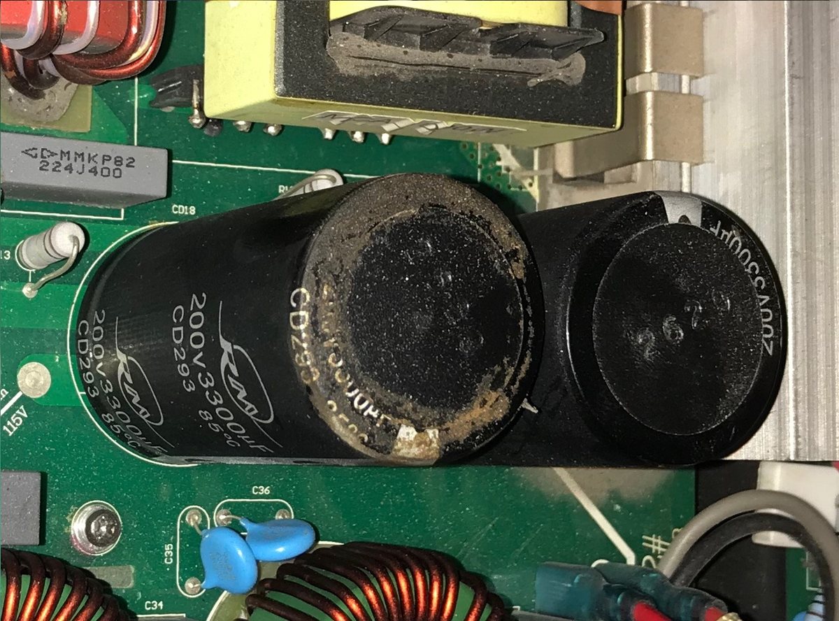

Gast #5688287
Sven S. schrieb:
> RT1+2 sind NTC-Widerstände für die Einschaltstrombegrenzung. Was
> anderes
> als zwei mal den Gleichen zu verbauen hätte eigentlich keinen Sinn.
> Der linke Elko ist kaputt. Hat möglicherweise einen Kurzschluss, und der
> NTC ist vor der Sicherung hops gegangen. Die Gleichrichterbrücke könnte
> es auch erwischt haben.
Gibt es eine Möglichkeit die Gleichrichterbrücke im verbauten Zustand zu
prüfen? Den Elko und NTC habe ich soweit mal ausgebaut.
#5688344
hinz schrieb:
> Diese Hausmarke von Thomann ist allgemein ziemliche miese Qualität.
Mies würde ich das nicht nennen. eher: "Billig"
Aber halt viel "Bang for the buck"
Für was vergleichbares von QSC oder Crown muss man gerne das 10fache
hinlegen. Das muss eine Teenage-Rocker Band erstmal einspielen.
Dem OT sei empfohlen beide Elkos zu tauschen.
Der andere raucht sicher genau dann ab, wenn man es am wenigsten
braucht.
Gast #5688573
Gleichrichterbrücke im stromlosen Zustand messen, nachdem sich sich
sämtliche Elkos entladen haben. Geht auch mit jedem Baumarkt DVM im
Diodenmessbereich. Von jedem ~-Eingang gegen + und - messen. Wenn in
irgendeiner Stellung die angezeigte Spannung deutlich unter 0,5V liegt,
ist die Gleichrichterbrücke durchlegiert.
Ansonsten ist ein zerlegter NTC immer ausgelöst durch einen anderen
Fehler, Hauptverdächtig sind hier die Leistungs-MOSFETs im Primärkreis
und alles in ihrer unmittelbaren Nähe.

Gast #5714230
So, habe jetzt den Elko und den NTC ausgetauscht. Die
Gleichrichterbrücke habe ich wie oben beschrieben geprüft. Scheint in
Ordnung zu sein. Nach dem ersten einschalten hat es gefunkt und der
Leitungsschutz ist gefallen. Gefolgt ist ein verbrannter Geruch. Der
Elko und NTC sehen aber noch gut aus. Wo soll ich denn nun weitersuchen?
Gast #5714235
Beitrag "Re: the t.amp TSA4-700 Verstärker"
Schalttransistoren prüfen.

Also das im roten Rahmen hab ich bereits geprüft. Du meinst die 2
Transistoren hinten links und rechts oder?

So, ich have heute noch die Tranistoren im rechten Bereich geprüft. Hab
nochmal das Bild angepasst. Alles im roten Rahmen wurde geprüft. Beim
einschalten habe ich wie empfohlen immer die Glühbirne dran. Es muss
also im letzten Drittel der Platine liegen. Aber da ist nicht mehr viel
was. Drei Spannungsregler hab ich da gefunden, die ich noch nicht
geprüft hab. Irgendeinen Tipp, was es da sein kann?
