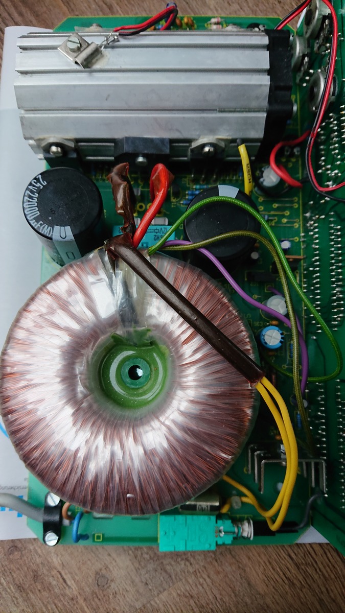

Guten Morgen. Andrew T. schrieb: > Dann ist der Titel "PS7220" dieses Thread irreführend, > denn es handelt sich bei Deinem Exemplar um ein PS7240. > > Warum? > Das ergibt sich aus den von dir angegebenen Daten der > Trafosekundärspannung (ca. 25 V AC bei 230V entsprechen ca. 23 V bei > 220V Netzspannung), > dieser Wert korrepondiert ziemlich exakt zu den aus S. 75 (Deiner oben > verlinkten Dokumente) > abgebildeten Trafodaten des als "PS7240" bezeichneten Symbolbildes. > > D.h. Dein Threadtitel hat hier etwas Verwirrung ausgelöst, da wohl > bisher niemand überprüft hat, was für ein Gerät es tatsächlich ist. > > Dies sollte nun geklärt sein. Siehe Bilder, ist ein PS7220. Werde im Laufe des Tages nochmal Messungen durchführen und die Werte hier preisgeben.... Greetz
#5693851

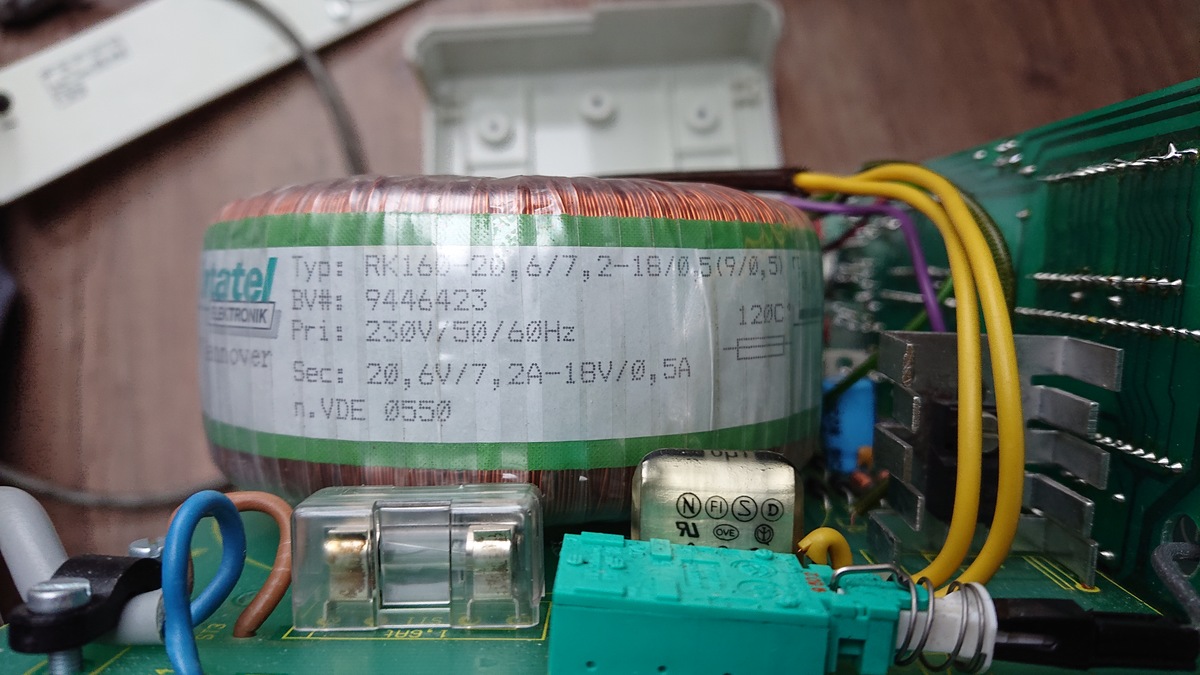

Jan K. schrieb: > Siehe Bilder, ist ein PS7220. Ich sehe da 22000µF/25V, und die sind lt Tabelle... Auch der 20,6V/7,2A Trafo passt gar nicht zum PS7220.
#5693901
Die Elkos passen mit 22mF schon zu den Versionen mit kleinerer Spannung. Aber der Trafo passt mit 20 V nicht zu 25 V Elkos ! Im Spannungsverdoppler-modus bekommen die schließlich ca. 30 V ab. Da sind schon in der Tabelle zu niedrige Spannungen für die Elkos angegeben 22 mF und 25 V wäre richtig für ein PS7220. Der Trafo passt allerdings eher zum PS7240. Mit der Spannungsverdopplung schafft der auch nicht mehr als die etwa 2,2 A. Für den Trafo sollten die Elkos wenigstens 35 V Spannungsfestigkeit haben.

Jan K. schrieb: > Siehe Bilder, ist ein PS7220. Dann ist das Gerät falsch zusammengebaut. Ein Labornetzteeil mit Ue 60V und Ua 20V macht technisch keinen Sinn.
#5693977
Nach den Bildern ist es wohl zum größtenteils die Schaltung vom 7220, aber der Trafo gehört zum 7240. Der liefert zu viel Spannung aber nicht den nötigen Strom für ein 7220. Die Elkos passen zum 7220 und nicht zum Trafo. Auch wenn es mit erneuerten Transistoren jetzt geht, sollte man die Schaltung korrigieren. Entweder den Trafo tauschen oder einen Umbau auf eine 7240 durch Tausch der Widerstände (nach der Tabelle) und Elkos (wohl 10 mF und 35 V). Die Spannungsfestigkeit für die Elkos in der Tabelle sind einfach zu klein angegeben. Das hat man wohl stillschweigen korrigiert ohne die Tabelle zu verbessern. 25 V Elkos für etwas über 30 V im Betrieb sind eher keine so gute Idee.

Der Transformator passt mit 20,7 V AC für die Hauptwicklung nicht für ein 7220. Ich sehe 3 Möglichkeiten: 1) Umbau auf 7240 : Elkos und einige Widerstände anpassen 2) Umbau auf 7220 : neuer Trafo (sollte etwa 12 V sein) 3) ggf. Umbau auf eingeschränktes 7220 : Das Relais für das zuschalten der Spannungsverdopplung entfernen. Bei kleiner Spannung ist die Wärmeentwicklung hoch - d.h. der maximale Strom müsste ggf. etwas reduziert werden. RolandD schrieb: > Aber wenn Du wirklich an GL1 (+) - (-) die 61,4V/DC anliegen hast, wieso > sind die beiden 22.000µF/25V (liegen ja in Reihe) noch nicht > explodiert?! Man kann auch mal Glück haben. Nach einiger Zeit können sich die Elkos an die höhere Spannung anpassen. Etwas über 30 V am 25 V Elko sind nicht so weit drüber das es knallen muss, aber es könnte.
