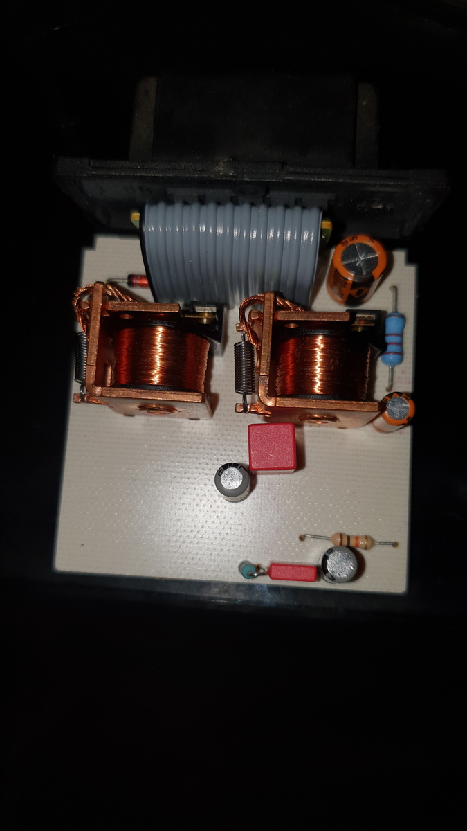

Es handelt sich dabei um einen VW Corrado, das Signal kommt vom
Wegstreckensensor im Getriebe geht in die ZE und von da aus wird es
verteilt zu einem sogenannten Heckspoilersteuergerät. Dies sorgt dafür
das ab 120 Km/h bzw. im US Modell ab 80 Km/h der Spoiler ausfährt und
bei Stillstand oder unter 20 Km/h wieder einfährt.
Neben 2 Relais bietet das Steuergerät noch einen LM2904,einen HEF4093BT
und HEF4538BT.
