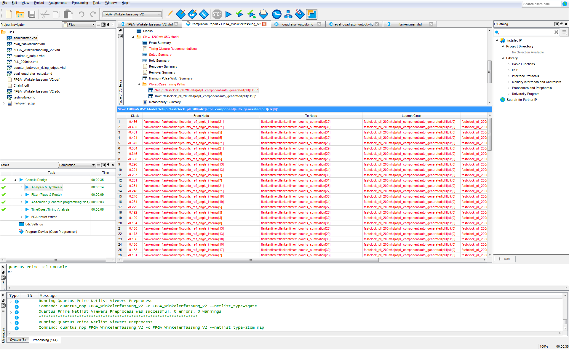

- Problem:
In der Simulation der Testbench sieht das auch alles ganz nett aus. Es
sind sicher noch ein paar unsaubere Abläufe (Startphase, ...) drin aber
es macht was es soll. Nun wollte ich dieses aber mal auf das Board
spielen und erste reale Versuche machen. Hierbei hagelt es aber
Timing-Fehler ("Worst-Case Timing Paths Slack -1.500", "Timing
requirements not met!") Sicher für die Profis auch nachvollziehbar weil
in meinem sdc-File momentan nur folgendes steht:
set_time_format -unit ns -decimal_places 3
create_clock -name {clk_50mhz} -period 20.000 -waveform { 0.000 10.000 } [get_ports {clk_50mhz}]
derive_pll_clocks -create_base_clocks
derive_clock_uncertainty
Auf der Suche nach einer Lösung hatte ich schon diverse Versionen mit
zusätzlichen Zeilen in dem sdc-File um irgendwelche Timing-Constraints
zu erstellen. Leider, trotz diverser Tutorials und Literatur, ohne
Erfolg. Die grundsätzliche Problematik und Notwendigkeit für was die
Timing-Constraints sind ist mir klar. Nur die praktische Umsetzung
klappt leider nicht.
Jetzt wäre es natürlich super, wenn mir mal jemand einen Startpunkt (am
besten mit ein paar Zeilen fürs sdc-File) gibt, wie ich solche Pfade
Richtig mit Constraints versehe. Den rest versuche ich dann gerne
selber.

> Hierbei hagelt es aber Timing-Fehler ("Worst-Case Timing Paths Slack
> -1.500", "Timing requirements not met!") Sicher für die Profis auch
> nachvollziehbar weil in meinem sdc-File momentan nur folgendes steht:
Wenn schon allein eine Taktangabe mit 20MHz Probleme macht, dann bringen
hier weitere Constraints nichts mehr (die würden das "Problem" ja
bestenfalls noch verschärfen). Meine vermutung: du hast hier vermutlich
irgendein Problem bei der Datenübergabe zwischen verschiendenen
Taktdomänen. Oder das Design ist prinzipiell zu langsam (weil zu
umständlich).
> Aufbau des Programs: Modul "referenzcounter" zählt die Clockzyklen mit
> 200MHz zwischen zwei steigenden Flanken des Referenzsignals
Um ein Design (oder einen Teil daraus) mit 200MHz laufen zu lassen, muss
man schon mal ab&an etwas Gehirnschmalz investieren. Denn auch wenn man
es angesichts der GHz-Angaben aus der PC-Ecke meinen könnte: 200MHz sind
recht sportlich.
Nur mal so gefragt: was passiert, wenn du in deinem Design einen anderen
Speedgrade einstellst?

Flyget:
Kannst du mal den Pfad angeben, der das Timing nicht schafft?

von Flyget (Gast)
So, hier nun der versprochene neue Satz an Dateien. Wieder die Testbench
und die Board-Dateien. Die Einzeldateien sind die Boarddateien ungezipt.
Momentan kommen nur Fehler im "Slow 1200mV 85C Model". Hierbei ist unter
Worst-Case Timing Paths der Pfad von counts_ref_angle_internal ->
counts_summation als Problem gelistet. Der Slack für diesen Pfad liegt
im negativen Bereich...
Zur Erklärung:
Modul eval_quadratur_output ermittelt eine 16Bit Zahl
"signal_to_count_current_out" aus dem Maximalwert der aufsummierten
Einzelmessungen (Maximalwert 784 ergibt den Wert 32512). Diese 16Bit
Zahl wird im Modul "quadratur_output" verwendet um die zwei passenden
Bits auf die Quadratursignal-Ausgänge zu legen. Die Bits 8 und 9
entsprechen dem Wert 256. Somit wird der maximale Zählbereich von 784
durch 128 geteilt und ich erreiche die Genauigkeit von unter 0,1°
Winkelsignal auf dem Quadraturausgang.

von Schlumpf (Gast)
Die Kombinatorik zum Generieren der "counts_summation" Register ist
recht mächtig. Hier wird "counts_ref_angle_internal" an mehreren Stellen
auf größer und kleiner x verglich und damit werden die Pfade zwischen
den Registern sehr groß
Eventuell kannst du Hilfsregsister einbauen.
z.B.
Ein Register, welches gesetzt wird, wenn
counts_ref_angle_internal > 12  and counts_ref_angle_internal < 40
Und eines, wenn
counts_ref_angle_internal > 12 and counts_ref_angle_internal < 26
Weiterhin immer von counts_ref_angle_internal eine Kopie in ein Register
anlegen.
Und dann die aktualisierung von counts_summation in Abhängigkeit des
Zustandes der Hilfsregister aus der Kopie von counts_ref_angle_internal
bilden
Das Ergebnis von counts_summation steht dann immer einen Takt später zur
Verfügung, als in deinem Code, aber wenn das kein Problem darstellt,
wäre das vielleicht eine Lösung.
Ich hoffe, ich hab so auf die Schnelle jetzt nichst Gravierendes
übersehen

Du hast mehrere Vergleicher, wo du counts_ref_angle_(inv)_internal mit
diversen Werten vergleichst.
Je nachdem, ob "true" oder "false" führst du bestimmte Zuweisungen aus.
Speichere das Ergebnis der Vergleicher in Register und führe dann die
Zusweisungen in Abhängigkeit dieser Ergebnisregister aus.
Da dann aber die Zuweisung einen Takt später erfolgt, musst du ggf auch
counts_ref_angle_(inv)_internal bei der Zuweisung auf counts_summation
um einen Takt verzögern (also über ein Zischenregister führen)

Die Idee ist einfach folgende:
---- Register --- Loooooooooooooooooooooogik --- Register ----
durch
---- Register --- Logik --- Register --- Logik --- Register ----
zu ersetzen.
Die Laufzeit durch Logik ist kürzer als durch Loooooooogik und damit
wird das Setup-Zeit-Problem entspannt.
Allerdings steht das Ergebnis um einen Takt verzögert zur Verfügung.
Man kann auch, wie Markus beschrieben hat, den Pfad ganz aus der der
Betrachtung nehmen oder, über ein multicycle Constraint eine längere
Zeit "erlauben".
Der Vorteil mit dem Zwischenregister ist allerdings, dass das
Constraining einfacher ist. Man muss nicht selektiv einzelne Pfade
(Ausnahmen) betrachten.

> Momentan (!) kompiliert er alle Module durch ohne Timingfehler Juhuu
Und wie viel "Reserve" hast du beim schlechtesten Pfad? Also positiven
Slack?
von Fabian N. (flyget)
..... 0,016 beim "Slow 1200mV 85C Modell"...*g*
Aber ich weiß ja jetzt mal woran ich arbeiten muss;-)
Was wäre denn so ein Zielwert?
von Schlumpf (Gast)
Schön wäre natürlich ein wenig mehr, aber das passt so schon.
Kann auch gut sein, dass ohne Probleme noch mehr möglich wäre, aber der
Router keine Notwendigkeit sieht, das besser zu machen, weil es ja
reicht.
