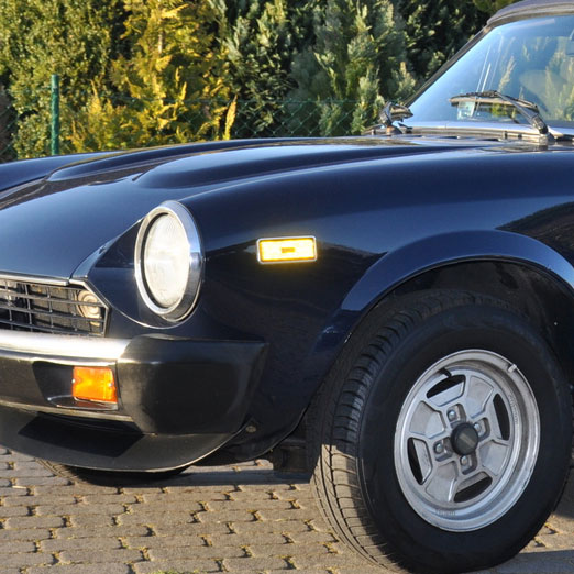

Ich habe ein amerikanischen Wagen aus den 80igern, dieser hat vorne
Seitlich gelbe Positionslichter ( diese sidn eingetragen und dürfen auch
betrieben werden. Leider kam damals niemand auf die Idee diese
zusätzlich als Blinker zu nutzen - egal ich würde es gern machen...
Üblicherweise wird das Blinksignal einfach anstelle der Lampe
angebracht, was ich aber nicht so spannend finde. Ic hhabe es auch schon
gesehen, das das Blink signal benutzt wird, um das Positionslicht zu
unterbrechen, dies ist aber laut Tüv nicht erlaubt, da sich das
Blinksignal dann unregelmässig verhält ( Seite leuchtet wenn der Blinker
aus ist).
Bitte keine Tüv Belehrungen, es ist mit meinem Prüfer bereits
abgesporchen, also für Ihn zulässig und die einzige Möglichkeit auch an
der Seite ein sichtbares Blinksignal zu haben....

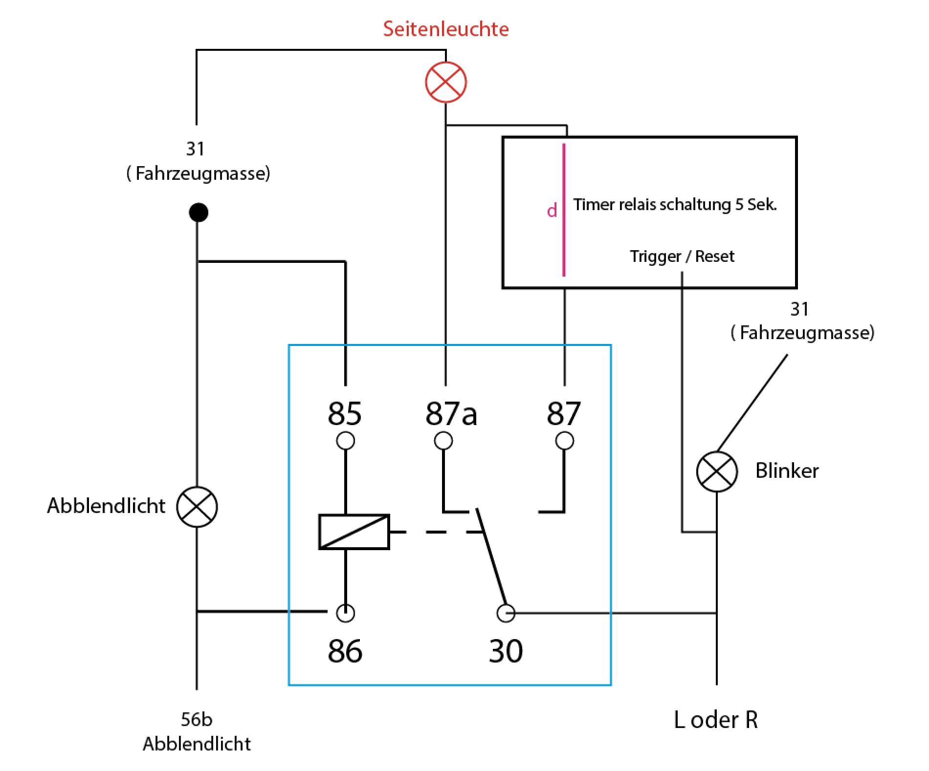

Mir schwebt eine Version vor, in der ein Timer beginnt mit dem
Blinksignal und ein Relais schaltet, welches von dem Lichtsignal auf das
Blinksignal schaltet.
Dieses müsste dann im Takt vom Blinklicht einen Timerrunterzählen
lassen. Wenn es blikn erneuert sich der Erreger und der Timer wird
wieder auf null gesetzt.
Nun zur Frage, wenn ich dies mit einem NE555 realisieren möchte, muss
erst das Signal auf reset und dann wieder angeschaltet werden, oder gibt
es eine Möglichkeit den Counter einfach erneut beginnen zu lassen?
Oder gibt es einen Besseren Baustein?!?

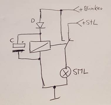

Da das Blinkrelais mit der Last der Lampen arbeitet, kannst du nicht
einfach so eine 3. Lampe parallel schalten.
Die Blinkerschaltung gibt es bei
http://www.kfz.josefscholz.de/Blinker.html
Du kannst ein Relais mit einer Auschaltverzögerung parallel zu den
Blinkleuchten klemmen und darüber die Positionslichter auf den
Lichtschalter oder den Blinkerschalter verbinden.

Gezählt wird da gar nicht, der NE555 macht eine Impulsausfallerkennung
und schaltet, wenn kurze Zeit kein Blinker aktiv ist auf halbhelles
Dauerlicht um.
Dein Problem ist die Empfindlichkeit des NE555 im gestörten KFZ
Bordnetz. Ein kaputter NE555 schaltet nicht, ein gestörter schaltet
falsch.
Also Versorgungsspannung abblocken, entstören, vor Überspannung und
Umpolung schützen, den Blinkereingang über 10k und 10nF abblocken.

von Reiner O. (elux)
Sebastian M. schrieb:
> Genau! Ich benötige insgesamt also eine Schaltung, die unterscheidet, ob
> das Licht an ist ( nur dann ist die Seitenmarkierung an - das könnte man
> ganz einfach über ein Relais machen). Zum zweiten wenn das Licht an ist,
> dann muss beim Blinken die Lampe ausgestellt werden und das Blinksignal
> eingeschaltet wewrden.
Ich würde es (pro Seite) mit einem normalen Kfz-Relais machen. Die Spule
des Relais (85 & 86) auf z.B. 58L und L, 30 des Relais über eine
Sicherung auf 30. 87 des Relais auf die Lampe.
Wenn nur das Standlicht an ist, holt sich das Relais über die
Blinkleuchten Masse und die Lampe leuchtet. Wenn das Blinklicht
zugeschaltet wird, fällt das Relais wegen Spannungsgleichheit bei
Blinker ein ab. Lampe blinkt.
Wenn kein Standlicht an ist, holt sich das Relais beim Blinken Masse
über das Standlicht, Lampe blinkt auch...
Seitenblinker der Katergorie 5 oder 6 müssen gemäß 76/756/EWG / StVZO
§54 nicht auf Funktion überwacht werden.
Just my 2 Cents.
Elux
von Sebastian M. (Firma: keine) (basso)
Hi Elux,
ich habe das mal aufgebaut,ich glaube aber ich bin zu blöd
- oder habe ich die Anschlüsse flasch verstanden?!
Wenn jetzt das Blinksignal geht, geht doch das Licht bei der
Seitenmarkierung aus, dann hätte ich wieder einen asynchronen Blinker
oder irre ich mich?

von Matthias B. (turboholics)
Hi!
Im umgekehrten Fall (Blinker um Sidemarkerfunktion erweitern) werden
einfach Zweifadenbirnen 21/5W + passende Fassungen verbaut. Wär das bei
dir evtl auch eine Option?
Vg
von Anja Zoe C. (zoe)
Zweifadenlampe geht nicht da die Fassung nicht geeignet ist (zumindest
nicht beim General)
Ich habe es bei meinem 1979er mit einer XOR Schaltung per Relais gelöst.
Vorteil ist, daß man nur minimal pfriemeln muß, Nachteil ist, daß der
Blinker genau 180° phasenverschoben blinkt wenn das Licht an ist.
Zoe

Kondensator?
Habe ich mal für eine Tagfahrlichtschaltung so verwendet: Blinken => TFL
aus.
Wurde allerdings nie eingebaut.
> oder irre ich mich?
Nein, da irrst Du Dich nicht. Ich schätze aber, auf die Einfache wird es
wohl nicht anders gehen. Ich habe eine Weile darüber nachgedacht, aber
keine andere simple Lösung gefunden.
Die Lösung wäre ein retriggerbarer Timer (monostabile Kippstufe) auf
Blinken mit ca 2s Laufzeit, der dann beim ersten erkannten Blinken die
Lampe per Relais von Standlicht (egal welcher Zustand) auf Blinken
So war mein Plan ( skizze)
Was ich mir in dem Kasten vorstellte ist so etwas wie die
Ausschaltverzögerung mit NE 555, nur das ich keine Lampe dranklemme,
sondern ein Relais.
(das den Strom umleitet auf das Blinksignal)
Hier ( https://www.elektronik-kompendium.de/sites/slt/0206241.htm )
es wird beim Betätigen des Schalters ein Kondensator geladen, was
passiert, wenn der Kondensator noch nicht voll geladen ist und der
Schalter erneut gedückt wird. Perfekt wäre es, wenn es einen reset geben
würde......
Die Schaltung die ich benötige heisst retriggerbare
ausschaltverzögerung,
da werde ich mich noch ein bisschen mit beschäftigen :)
Und wie Ihr richtig ermahnt habt "Also Versorgungsspannung abblocken,
entstören, vor Überspannung und Umpolung schützen, den Blinkereingang
über 10k und 10nF abblocken."
von Matthias S. (da_user)
Mein Vorschlag schnell hingekritzelt.
Ist jetzt aber für Standlicht (StL), Seitenmarkierungsleuchte (SML) und
Blinker Plusgeschaltet. Wenn davon etwas, oder eines davon
Massegeschaltet ist, musst du dann entsprechend umstricken.
Ist Dir aufgefallen, daß Du in der Zeichnung mit dem Relais den Blinker
auf den Blinker umschaltest?
Ich verstehe nicht, wozu Du das Abblendlicht (56b) bei der ganzen Aktion
brauchst.
Vom Prinzip her brauchst Du so ein Teil hier: ebay 401238154473 bei dem
bei Bedarf die Zeiten angepasst (also die zeitbestimmenden Kondensatoren
verändert) werden müßten und natürlich brauchst Du ein Umschaltrelais
wie nach der Schaltung von Matthias S. aus dem Beitrag #5690442. (Die
könnte so tatsächlich funktionieren; nur wird bei Spulenwiderständen so
um die 80 Ohm und 2 Sekunden Laufzeit der Kondensator ganz schön groß,
geschätzte 0,025F {!}...)
Die Preise da für so ein Pumpenrelais sind (freundlich gesagt)
Wunschträume!
Man könnte natürlich auch die Lampe über eine Diode vom Blinklicht aus
versorgen und für die Dauer des Blinkvorganges die (auch über eine Diode
auf die Lampe geschaltete) Versorgung mit Standlicht abschalten.
Oder mit zwei Dioden 58 und z.B. L auf die Lampe schalten. Dann hättest
Du tagsüber einen Seitenblinker und nächtens eine
Seitenmarkierungsleuchte...
Oder in Reihe auf mit dem Standlicht 5 Dioden (ca 3,5V Spannungsabfall)
und bei Blinker nur Eine.
> brauchst.
Die Seitenmarkierungsleuchte wird nicht über das Abblendlicht geschaltet
( dachte ich) sondern über das Standlicht - mea culpa ;)
In dem "Timer Relais Kasten" wird umgeschaltet zwischen Blinksignal und
Standlicht, das habe ich nicht eingezeichnet, wenn der Blinker gesetzt
wird, dann schaltet der von Standlicht auf Blinker, so wird nen schuh
draus...
Reiner O. schrieb:
> (Die
Bei 1Hz Blinkfrequenz liegt die Laufzeit bei ~0,5s. Wenn der Kondensator
zu groß wird, kann man da auch immer noch einen Transistor einbauen.
Bei mir lagen passende Kondensatoren damals in der Grabbelkiste.
Parallel zum Kondensator wäre übrigens noch ein Poti empfehlenswert,
dann kann man die Laufzeit auch anpassen.

Bei meinem ( Fiat Spider CS0 ) sieht man von der Seite nichts - ist echt
blöd, und ich würde gern den Blinker an der Seite haben, aber auch nicht
auf das eingetragene Seitenmarkierunglicht verzichten wollen... daher
das rege interesse an der Schaltung...hänge mal nen Bild dran, da kann
man gut sehen das man von dem normalen Blinker von der Seite nichts
sieht ;)

>> muss ich mich erstmal reinlesen.
> Vom Prinzip her würde hier der Transistor vom immer wieder aufgeladenen
> Kondensator angesteuert werden und Dauerplus oder Standlichtplus zu
> Relais2 durchschalten.
> Dadurch kann der Kondensator kleiner werden.
Der Kondensator kann kleiner werden, weil er nur den Transitor steuert
und dieser würde dann solange der Kondensator über den Transistor
entlädt das Relais über den Strom vom Standlicht gespiesen, so richtig?!
Ich habe das letzte mal in der Schule mit Transistoren zu tun gehabt und
das ist solide 20 Jahre her, aber lernen tue ich gerne ;)
> Übrigens würde ich tatsächlich für den Kondensator so oder so noch ein
> Poti parallel vorsehen.
Damit die Zeit manuell nachustiert werden kann, richtig?

Ja, kommt ganz gut hin. So gesehen darfst dir einen Transistor als
Schließer-Relais vorstellen, bei dem einer der Schließerkontakte und
einer der Spulenkontakte verbunden sind. Und das ein Transistor halt
deutlich weniger Strom braucht.
Richtig. Es macht nämlich natürlich erstens Sinn, das so einzustellen,
dass relativ knapp nach dem ausbeibendem Blinker das Relais wieder
abfällt. Und auf der anderen Seite will man natürlich beide Seiten
ungefähr gleich haben.
Hat was die Kiste ;-)
von Harald W. (wilhelms)
Ja, sie hat zusätzliche Seitenleuchten. :-)
wenn Sie doch nur schon wieder so aussehen würde ... so sieht "DER
GERÄT" aktuell aus...

Doch zurück zum Poti, zum Transistor und zum Kondensator.
Wenn ich das richtig verstanden habe, dann schalte ich einen Transistor
über die CE-Strecke mit dem Strom vom Standlicht zum Relais. B wird
"gespeist" vom Kondensator, der über das Blinklicht geladen wird. Ich
baue das mal in die Schaltung rein wenn es so richtig ist :)
Ich muss ganz ehrlich sagen:
Transistorschaltungen habe ich so selten in den Händen, ich muss auch
jedesmal wieder nachgucken, wie, was & wo. Da gibts hier Leute, die
haben das deutlich besser drauf.

Pro Seite eine 12V einstellbare Verzögerungsschaltung mit Umschaltrelais
besorgen, z.B. in der Art: https://www.ebay.de/itm/123741266121
Bei diesem Baustein:
NC mit Beleuchtung+ verbinden, Seitenleuchten+ mit
Mittel-/Umschaltkontakt und Blinker+ mit NO.
12V +/- mit Bordspannung.
*WENN" der Tasteranschluss einseitig an Plus liegt, reicht es den
zweiten Kontakt mit der jeweiligen Blinkerleitung zu verbinden.
Leider ist das schlecht auf den Bildern, etc. zu erkennen.
Ansonstent noch kleines (reines) 12V Relais nehmen, Mittelkontakt und NO
mit dem Tasteranschluss verbinden, Steuerspannung- mit Bordnetz- und
Steuerspannung+ Anschluss mit der Blinkerleitung.
PS: Einschaltverzögerung aus/0s, Ausschaltverzögerung auf einen Wert
einstellen, der knapp zwei Blinkperioden entspricht.
