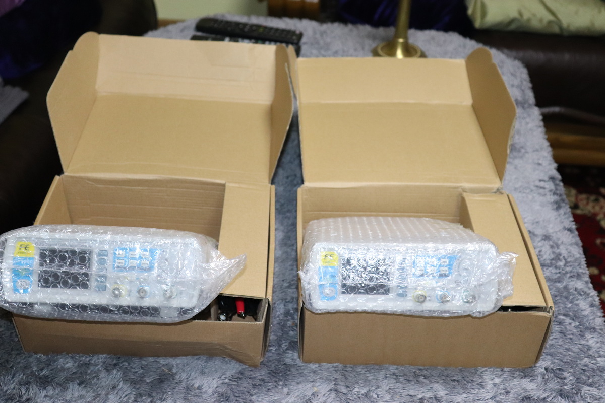

Hallöchen, ich räume auf (eines der sog. guten Vorsätze für ein neues Jahr) und habe hier zwei nagelneue und unbenutzte Funktionsgeneratoren Feeltech FY6800, die nicht benötigt werden. Das sind Teile neuester chin. Produktion und die brauchen sich, trotz des Minimumpreises, bzgl. ihrer Leistungsfähigkeit bestimmt nicht zu verstecken. Ich werde jetzt nicht alle Daten hier aufschreiben, sondern verweise kurzerhand auf andere Anbieter, z.B.: https://www.ebay.de/itm/60MHz-Dual-Channel-FY6800-DDS-Signalgenerator-Funktion-Arbitrary-Waveform-DE/283109205258?hash=item41ea9fa50a:m:mFtJ_RkyFhmpPxngi0At6og:rk:7:pf:0 Ich würde pro Gerät 75€ + Versand (also meine reinen Portokosten) nach Wahl als fairen Bastlerpreis betrachten. Ausgleich Überweisung oder Paypal, wie gewünscht. Gruss Frank

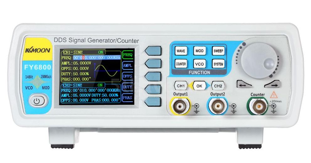

Das Gerät ist in perfektem Zustand bei mir angekommen! Einziges technisches Manko: kräftiger Jitter bei höheren Frequenzen und Amplitudeneinbruch über 10 MHz - das ist aber wohl der Preisklasse geschuldet. Für den Preis ein ausreichend gutes Gerät!

Wolfgang R. schrieb: > Das Gerät ist in perfektem Zustand bei mir angekommen! Einziges > technisches Manko: kräftiger Jitter bei höheren Frequenzen und > Amplitudeneinbruch über 10 MHz - das ist aber wohl der Preisklasse > geschuldet. Für den Preis ein ausreichend gutes Gerät! Ich habe mir auch so einen Generator zugelegt. Den Amplitudeneinbruch sehe ich nicht. Man muss natürlich den Eingang des Oszilloskopes auf 50Ohm stellen um bei den Frequenzen vernünftig messen zu können. Die Amplitude geht in der Betriebsart Sinus um ca. 3dB herunter bei 60MHz. Verhält sich also ungefähr wie ein 60MHz Tiefpass. Den Jitter gibt es bei Square(Rechteck), aber nicht bei Sinus. Dabei springt die Periodendauer um 4ns (1/250MHz). Die erzeugen somit das Rechtecksignal rein digital. Es ist natürlich unschön, dass damit bei 16MHz die Periodendauer immer zwischen 60ns und 64ns springt. Im Mittel sind es schon die 62,5ns Periodendauer. Es gibt halt nur wenige Frequenzen bei denen das ohne Jitter passt. So sind z. B. 10MHz ohne Jitter. Bei Frequenzen im kHz-Bereich spielt das meistens keine Rolle ob da 4ns Perioden-Jitter vorhanden ist. Eigentlich wäre es besser gewesen, wenn es eine Betriebsart SQUARE geben würde bei der die Rechteckspannung aus der Sinusspannung gewonnnen wird. Es wäre interessant ob die etwas teureren Generatoren auch diesen systmatischen Periodendauer-Jitter bei SQUARE haben.
Habe ebenfalls einen und für den Preis ist das Dingen top.. Hier gibt es noch ein paar DIY Verbesserungen: https://www.eevblog.com/forum/testgear/feeltech-fy6600-60mhz-2-ch-vco-function-arbitrary-waveform-signal-generator/1825/ Aktive Kühlung, OP Tausch gegen ths3491 dann gibt's auch keine Probleme mit zu niedriger Netzteilspannung, und wer mag den Quarz tauschen gegen den China TCXO Nur die Ausgangsimpedanz Anpassung wäre noch super aber ich hab leider keinen VNA um da mal durchzumessen und dann die Widerstände zu optimieren... Ggf. wenn das MSO5074 dann endlich Bode Plots kann, kann ich mal messen..
