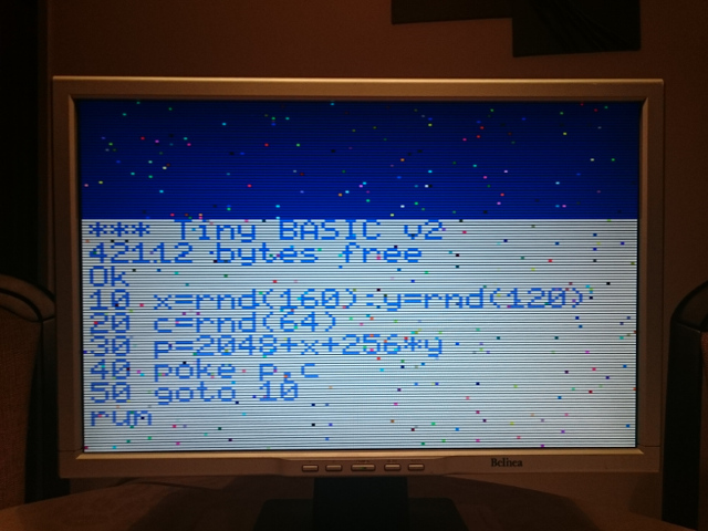

von Als ich aus dem Internet ab (Gast)
Wow, ich gratuliere zum Erfolg des "Single Chip Gigatron, a CPU without
a CPU made with a CPU"! :-)
Der Neid läßt mich da nur Haare in der Suppe suchen: auf Deiner Webseite
dazu sehe ich ein Wort welches ich in keinem Wörterbuch finde: "selbat".
Dann wird es wohl so sein dass der auf dem Bildschirmfoto sichtbare
farbige "Schnee" dem noch nicht ganz ausgelüfteten Silvesteralkohol zu
verdanken ist ;-)
von Joerg W. (joergwolfram)
Danke für den Hinweis, ich habe das jetzt korrigiert. Das ist halt der
Nachteil, wenn der Texteditor zwar Syntax-Highlighting aber keine
Rechtschreibkorrektur hat...

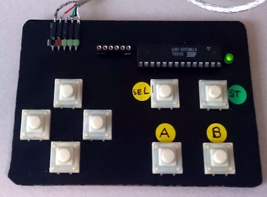

Ich habe auch ein Keypad auf Basis eines ATMega8 entwickelt, allerdings
nur auf Lochraster. Inzwischen wird auch eine angeschlossene PS/2
Tastatur unterstützt, was auch bei 3,3V Versorgung bei mir mit allen
verfügbaren Tastaturen geklappt hat. Datentransfer habe ich aber nicht
implementiert. Bei Bedarf kann ich das mit zum Projekt hinzufügen.
