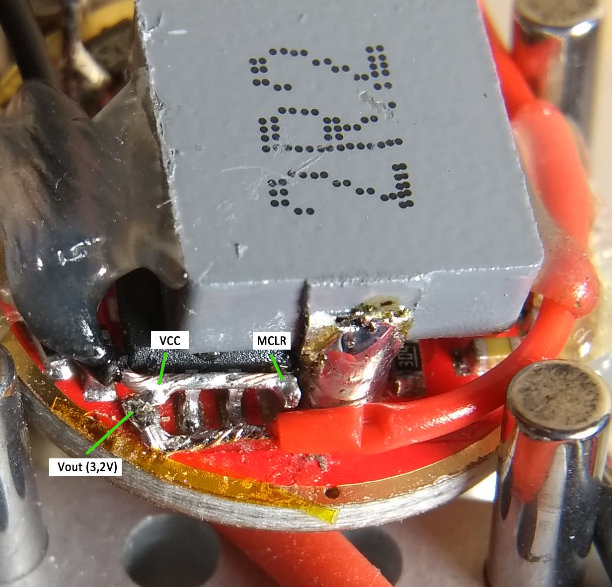

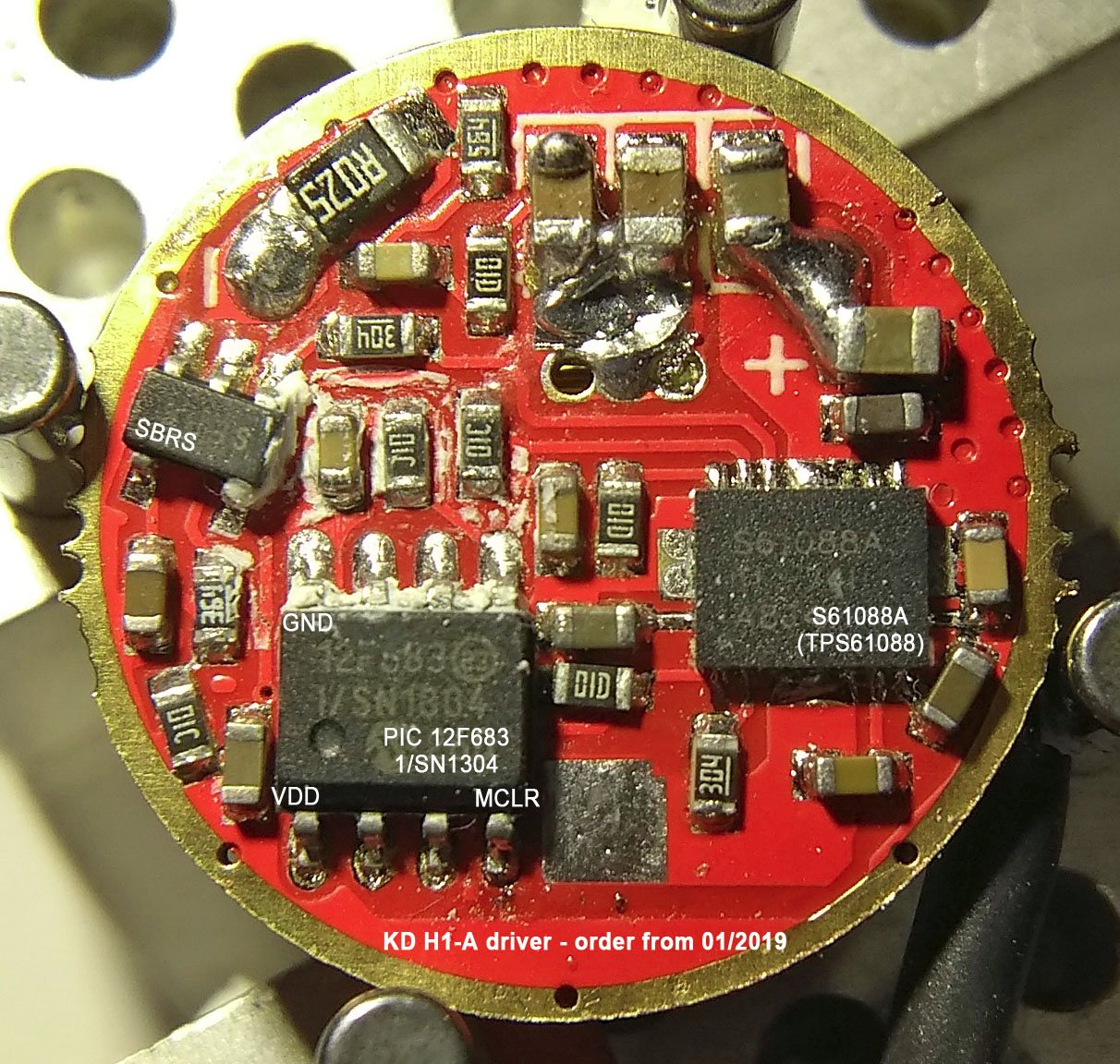

Der PIC ist im Treiber einer Led Lampe verbaut. Es gibt 4
Helligkeitsstufen. Bei Unterbrechung der Spannung wird jeweils zur
nächsten Stufe geschaltet. Das Durchschalten soll nun über einen
externen Mikrocontroller durchgeführt werden.

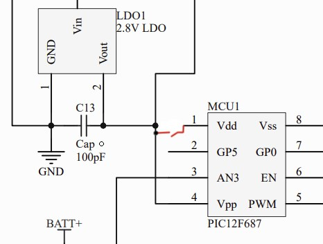

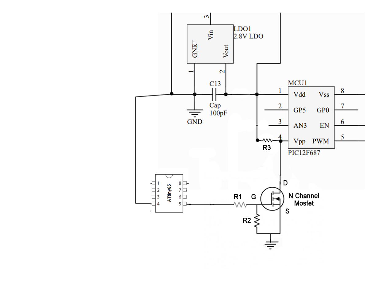

Im Schaltplan zu sehen ist der LD01 (Output=2,8V) welcher zur MCU (PIC)
führt. Ich möchte den VDD Eingang kurz unterbrechen. Eine Alternative
wäre den PIN 4 des PICs auf LOW zu ziehen und so einen Reset (MCLR
Master Clear) durchzuführen.

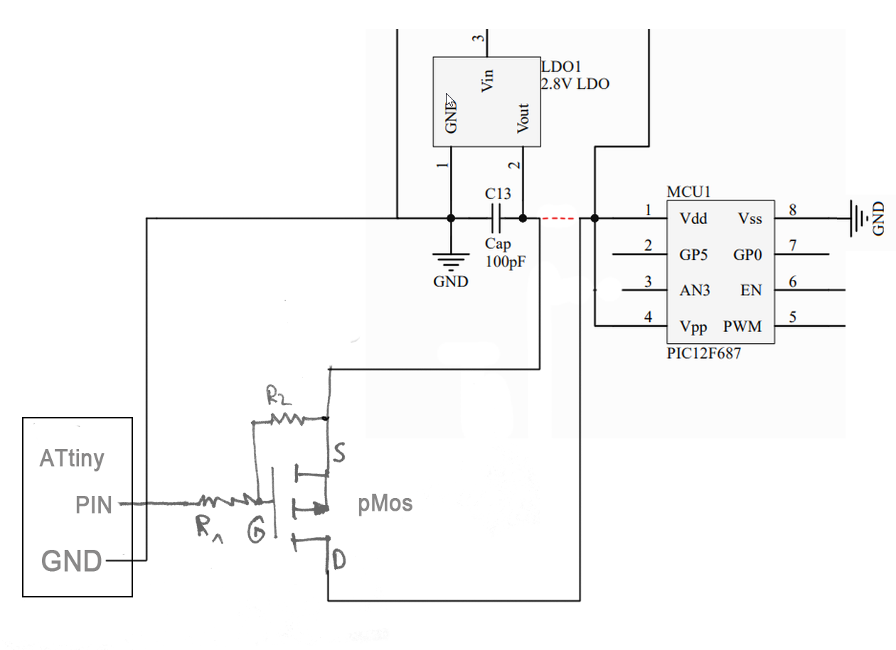

Welche Möglichkeit habe ich, den VDD Eingang des PIC mit einem Attiny85
kurz zu unterbrechen? Ich habe etwas über einen P Kanal Mosfet gelesen,
leider weiß ich nicht wie ich es umsetzen soll. Problem ist u.a., dass
die Source Spannung geringer als die Gate Spannung ist. Ich besitze nur
rudimentäre Elektronikkenntnisse.

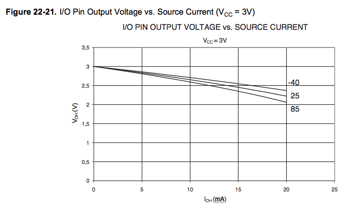

Wieviel Strom braucht denn der PIC?
Wenn es bis 20 mA sind, kannst Du den PIC direkt aus einem Portpin
versorgen. Wenn es mehr ist, könnte man auch mehrere Portpins parallel
nutzen, muß aber sicherstellen, das die gleichzeitig geschalten werden.

von HildeK (Gast)
Wenn du einen pMOS findest, der mit 2,5...2.8V am Gate gut genug
durchschaltet, dann den einfach als Highside-Switch verwenden. Wenn er
dann mit 1V am Gate ausreichend sperrt, dann war es das schon, sonst
halt über einen npn ansteuern.
von Max S. (maxic)
Hmmm..ich habe nur leider kaum Ahnung davon. Ich brauche da etwas
Unterstützung, möchte aufjedenfall dabei lernen.
Meine Source Spannnung ist 2,8V. Der Attiny läuft mit sagen wir 3,3V.
Das ist dann die Gate Spannung? Soweit ich mitbekommen habe, muss die
Gate Spannung kleiner als die Source Spannung sein!?
Wie ist dann Vgs? 3,3V-2,8 = +0,5V?
Und wie hoch Vds? 2,8V?
Und wonach wähle ich dann den Mosfet aus?
von HildeK (Gast)
pMOSFET:
Spannung am Gate sei um 2.8V niedriger als an der Source (U_GS=-2.8V),
dann leitet der, wenn es einer ist für extrem niedrige Gatespannungen.
Dazu muss der Tiny 0V am Ausgang anlegen.
Legt er HIGH an (z.B. 3.3V), dann ist U_GS +0.5V und der pMOS sperrt. Er
sperrt vermutlich auch schon bei -1V. Das wäre notwendig, wenn der Tiny
mit 1.8V läuft und damit die 2.8V ausschalten soll. Solange der Tiny mit
2.8V oder mehr versorgt wird, ist das kein Problem.
Ein IRF7220 sollte das können, aber ich hab dessen Daten nicht geprüft.
Details im DB.
Du musst nach einem suchen, der bei U_GS von 2.8V bereits gut leitend
ist und den Strom für den PIC kann.

Im DB steht: U_gs=-2,5V @ Id= 8,8A -> sollte ja dann locker passen!
und U_gs(th)=-0,6V
U_ds ist dann die Spannung die im Mosfet abfällt durch den Mosfet
Widerstand Rdson?

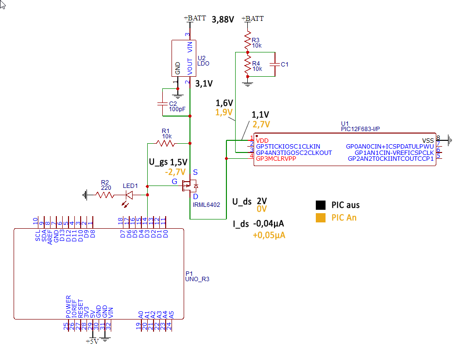

Ich habe mal einen Schaltplan gezeichnet. Habe ich den pMos richtig
eingebaut? Die rote gestrichelte Linie war die ursprüngliche VDD
Verbindung zum PIC.
R1= 500Ohm, R2= 10kOhm
von HildeK (Gast)
> Widerstand Rdson?
Ja. Aber das dürfte bei deiner Anwendung keine Rolle spielen: Der
R_DS_on bei 2.5V U_GS beträgt maximal 20mΩ, das wären bei I=100mA nur
rund 2mV.
> Verbindung zum PIC.
Im Prinzip richtig, nur würde ich R1 zu Null machen. R2 kann auch 2-5mal
so groß sein.

Da fehlt der Schalter. Was wird denn geschaltet? Mutmaßlich sitzt der
Schalter zwischen BATT+ und dem Eingang des LDO?

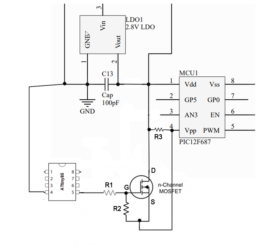

Das wäre im Zweifelsfall die wesentlich sinnvollere Variante. Dazu die
Verbindung zwischen Pin 1 und Pin 4 des PIC auftrennen, optional(?)
einen Pullup-Widerstand an deren Stelle einfügen. Und dann Pin 4 mit
einem kleinen Transistor a'la BC546 oder MOSFET a'la BSS138 auf L
ziehen. Transistor bzw. MOSFET steuert dann der ATtiny an.
Danke für die Beschreibung. Gut, dass es diese Alternative gibt. Ich
versuche das mal als Schaltplan umzusetzen.

Edit:
Hier steht schon vieles
>Pin1 – Power input (2.8V LDO)
>Pin2 – Open
>Pin3 – Battery level input (2:1 divider)
>Pin4 – Directly connected to Pin1
>Pin5 – 3.9kHz PWM output for current control
>Pin6 – TPS61088 Enable (high to operate)
>Pin7 – Open
>Pin8 – Ground (Battery Negative)

Ich probiere erstmal Variante B) über den Reset Eingang. Einen Attiny
einzubauen wäre dann die nächste Stufe und auch eine echte
Herausforderung. PIC Programmieren wäre nochmal eine ganz neue Welt.
Im Schaltplan also Variante B) mit N Mosfet als Low Side Switch.
R1=500 Ohm (oder weglassen?)
R2=10 kOhm (pulldown)
R3=10 kOhm (pullup)
Bitte um Bestätigung, ob die Bauteile so korrekt angeordnet sind.

von Axel S. (a-za-z0-9)
> Ich glaube Zeichnung v1 ist komplett falsch^^
> Zeichnung v2 ist hoffentlich richtig.
Ja, Version 2 sieht gut aus.
Aber warum du GND des ATtiny per Leitung an GND des PIC geführt hast,
Source vom MOSFET aber per GND Symbol, bleibt ein Rätsel. Egal.
Egal. Kann auch weggelassen werden.
(PS: wenn statt des MOSFET ein Bipolartransistor verwendet wird, darf R1
natürlich nicht weggelassen werden)
Darf auch hochohmiger sein. Bis 100K kein Problem. R1 und R2 verringern
halt die Spannung, die der MOSFET sieht. Wenn der AVR mit 5V läuft und
der MOSFET ein BSS138 o.ä. ist - kein Problem. Bei 3.3V oder gar noch
weniger, wird das aber relevant. Und bei 1.8V wirst du evtl. einen
MOSFET suchen müssen, der bei extra kleiner Gate-Source Spannung
einschaltet. Ein Bipolartransistor wäre dann die bessere Wahl. Da geht
dann immer noch jeder Wald- und Wiesen-Typ.
> R3=10 kOhm (pullup)
10K sollte passen. Auch weniger bis 1K. Eventuell geht auch ganz ohne -
der PIC sollte intern einen Pullup an MCLR haben, oder? Ich mache nix
mit PICs, kenne mich daher nicht aus. Und bin zu faul (so wie du) das
Datenblatt zu lesen.
von Max S. (maxic)
Super, danke!
Ich hatte überlegt alles mit GND Symbol zu versehen, war aber zu faul.
Ja, ich wollte den BSS138 nehmen. Der hat ein Vgs(th)max von 1,5V.
Die beiden Widerstände R1 und R2 ergeben einen Spannungsteiler-richtig?
Ich komme dann mit den Werten (500Ohm+10kOhm, Tiny mit 3,3V) auf 3,1V am
Gate. Das sollte ja dann passen.

von Max S. (maxic)
Update:
Ich habe den Treiber enthalten und ausprobiert, ob die Reset Lösung
funktioniert. Dazu habe ich den Pin 4 (MCLR) von der Platine abgelötet
und etwas hochgehoben, so dass kein Kontakt mehr zur Platine besteht.
Dann habe ich den Pin mit einem Kabel kurz mit GND verbunden. Eigentlich
sollte der PIC dann einen Reset durchführen. Mach er aber leider nicht.
Wahrscheinlich ist der Pin dafür nicht richtig konfiguriert...
Verbaut ist ein PIC 12F683. Das Bild zeigt den H1-A Treiber ohne Spule.
https://ww1.microchip.com/downloads/en/devicedoc/41211d_.pdf
Seht ihr noch eine andere Möglichkeit, den PIC kurz Stromlos bzw. zu

von Max S. (maxic)
Tim schrieb:
> MCLR sollte per default aktiv sein, aber möglicherweise wird er hier als
> Input (GP3) verwendet. Kannst Du mal ausklingeln, an welchen Punkten
> eine leitfähige Verbindung zum Pin 4 des PIC besteht?
Hier ist ein Schaltplan des Treibers:
http://i.imgur.com/BwyO5Wg.png
Pin4 ist nur mit Vdd verbunden. Der Treiber funktoniert allerdings auch,
wenn Pin4 "in der Luft" hängt.

von Max S. (maxic)
Der Treiber wird mit zwei parallel geschalteten 18650 Akkus versorgt. Am
Pin3 wird die Akkuspannung gemessen, also 50% von 2,5-4,2 V. Ab 3V
Akkuspannung gibt der Treiber eine Low Voltage Warnung aus in Form von
blinken.
Die Variante über VDD unterbrechen funktioniert.
Pin1 ist von der Platine gelötet und direkt an Pin4 ist ein Kabel
gelötet (siehe Bild). Verbinde ich Pin4 mit Pin1, dann leuchtet die Led.
Ich habe es deshalb so gemacht, weil ich bei den Pins den einfachsten
Zugang habe. Sonst müsste ich Leiterbahn auftrennen.
->Nächster Schritt wäre den "roten Schalter" mit einem PMos zu ersetzen.
Im ausgeschalteten Zustand:
Könnte das jetzt zu einem Problem/Schaden führen, wenn am Pin4 2,8V
anliegt, aber nicht an VDD?

Ich habe nun alle Teile zusammen und die Schaltung auf einem Breadboard
zusammen gesteckt. Und siehe da, es funktioniert soweit. Über den
Arduino kann ich den PIC Ein- und Ausschalten.
Ich habe jetzt an diversen Stellen die Spannungen gemessen (siehe
Anhang) und habe dazu ein paar Fragen.
Der Arduino Uno wird mit 5V versorgt und der Treiber (PIC) läuft mit
3,2V. Der Pmos ist ein IRML6402
https://www.infineon.com/dgdl/irlml6402.pdf?fileId=5546d462533600a401535668c9822638
Arduino High: U_gs=5V-3,2V=+1,8V -> Mosfet Off
Arduino LOW: U_gs==v-2,8V=-2,8V -> Mosfet On
Unklar sind mir folgende Werte:
a) *Mosfet Off*: U_ds=1,9V.
Wieso fallen denn nicht die vollen 3,2V über Drain-Source ab? Daraus
folgt, dass am PIC VDD noch 1,26V anliegen. Zum Glück liegt die Minimal
Spannung vom PIC bei 2V. Ich bin davon ausgegangen, dass am Mosfet dann
auch die vollen 3,2V abfallen.
b) *Mosfett On*: An den PIC Pins liegen 2,8 V an. Wo werden die
3,2V-2,8V = 0,3V verbraten?
von Dieter (Gast)
b) Kennlinie Mosfet. R_on bei dieser Gatespannung noch im Bereich der
Widerstandsregelung.
von Max S. (maxic)
R_on soll laut Datenblatt maximal bei 0,135 Ohm liegen bei U_gs= -2,5V.
Bei mir fliesst ein Strom I_ds von 1mA.
Dann dürften nur U=0,135*1mA = 0,000135V am Mosfet abfallen. Es fallen
aber 0,3V ab.
Oder bin ich auf dem falschem Weg?

von void (Gast)
Der PIC versorgt sich parasitär über die 3,2V am MLCR Input.
von Max S. (maxic)

von Max S. (maxic)
Ich habe nun die Anschlüsse an den PIC so geändert, dass VCC und MCLR
gleichzeitig über den Mosfet geschaltet werden.
Ergebnis:
Der Treiber funktioniert immer noch.
Wenn der Mosfet aus ist, liegt allerdings immer noch eine Spannung von
1,1V am PIC an. Dabei fließt ein Strom von -0,04µA.
0,04 µA ist nun relativ weit entfernt von den schädlichen 20mA/20000µA
"Input clamp current". Bin ich damit auf der sicheren Seite?
Kommt der Strom jetzt über den Spannungsteiler, wo die Batteriespannung
gemessen wird?
Gibt es noch andere Maßnahmen, um den PIC komplett abzuschalten?
Hier ist nochmal der gesamte Schaltplan des Treibers
von HildeK (Gast)
> gemessen wird?
Ja. Warum schließt du den nicht nach dem Schalt-FET an? Der kann sowieso
nichts messen, wenn er ausgeschaltet ist.

Anbei noch ein Bild vom Treiber mit "vergewaltigtem" PIC. Was auf dem
Bild so groß aussieht, ist winzig, wenn man es löten muss. Die Pins VCC
und MCLR sind von der Platine gelötet, dann hochgebogen und über eine
Litze verbunden.
Die Vout vom LDO greife ich über den Lötkontakt auf der Platine ab.
von HildeK (Gast)
Max S. schrieb:
> Wie soll ich das denn realisieren? Ich checke es gerade nicht. Der
> Spannungsteiler hängt ja direkt am Akku. Der PIC sitzt ja erst hinter
> dem LDO.
Ist auch wieder wahr. Hatte ich übersehen, sorry.
Aber dann zur Ausgangsfrage:
Die Sub-µA tun dem PIC nicht weh, aber du solltest den Strom in den
PIC am Pin 3 messen. Das ist sicher mehr, aber auch nicht mehr als
400µA.
Wenn du trotzdem Sorgen hast: eine Schottky-Diode zwischen dem Eingang
und VDD befreit dich davon.
Außerdem: deine +BATT wird durch den Teiler mit 20k dauerhaft belastet,
das sind 200µA. Ist das akzeptabel?
Wenn nicht: mal genau prüfen, welchen maximalen Quellwiderstand der PIC
am AD-Wandler haben will (Bei den ATMEL sind es typ. 10k, da kann man
den Teiler schon mal in Spec. auf 20k/20k erhöhen).
Oder auch außerhalb der Spec noch viel hochohmiger werden (200k/200k),
dann aber einen 1µ...10µF-C parallel zu R4 schalten und einfach sehr
selten messen (z.B. nur alle 10s oder seltener). Dann ist aber die
erwähnte Diode notwendig.
