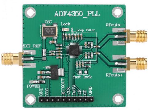

ich versuche gerade ein China-PCB-Board mit dem ADF4350
inbetriebzunehmen.
Letztlich ist es vom PC per USB über ein Bluepill-STM32F103-Board
verbunden.
Ich verwende eine Library, die per Kommandozeilen Befehle an den Chip
schickt - das scheint wohl zu funktionieren.
https://github.com/jhol/pyadf435x
Habe an der Strommessung meines Netzteils gesehen, dass, sofern ich den
Ausgangspegel in den Registereinstellungen ändere, die Stromaufnahme
sich auch ändert (120...140mA)
Nun habe ich mit der ADF435x-Software von Analog mal
Registereinstellungen für testweise 842 MHz eingegeben, aber da tut sich
auf meiner eingegeben Frequenz nichts am Ausgang.
Diese PLL-locked-LED leuchtet auch nie richtig (die müsste doch
leuchten, sofern die Frequenz eingerastet ist?), sie blinkt nur ganz
kurz auf, wenn ich eine neue Frequenzeinstellung sende.
-> Die PLL-Locked-LED funktioniert übrigens, die kann man nämlich über
die Register auch alternativ auf HIGH oder LOW setzen.
Ich vermute wohl, dass darin wohl auch der Fehler liegen könnte:
Stimmt etwas gröberes an meinen Einstellungen nicht?
(Ref-Takt ist wohl ein 10 MHz-Oszillator am Board)
Hat jemand zufällig Erfahrungen mit diesem Board?
Danke!
Gast #5687517
Vermutlich musst du eine Phasendetektor-Frequenz wählen die
zu dem Loopfilter auf deinem Board passt.
Nach dieser Vermutung wäre also dann so vorzugehen:
1) Eigenschaften des Loopfilters herausfinden
2) mit ADISim eine geeignete Phasendetektor-Frequenz
ermitteln (da ist man ja sehr frei in der Wahl) bei der
nachweislich der ADF4350 locken kann
3) diese Frequenz dann verwenden um die übrigen Parameter
zu berechnen und zu programieren.

OP #5689067
danke für die Info.
Ich finde nichts zu diesem Loop-Filter auf diesem Board im Inernet -
finde vor allem keinen Schaltplan zum Board.
Jedenfalls hab ich durch Rumprobieren jetzt einige Frequenzen geschafft
auszugeben - aber verstanden habe ich das Verhalten noch nicht.
Das Ergebnis habe ich mir mit einem ADALM-PLUTO angesehen.
Ich führe mal Beispiele ausgehend von der obersten Frequenz an, für den
Fall, dass das in Zukunft jemand liest und nachprüfen will (PFD kann man
auch auf 5 MHz reduzieren, kommt im Resultat auf das selbe):
%4400 MHz -PFD 10 MHz  LDF INT -working (PLL locked)
./adf435xctl --r5=0x580005
./adf435xctl --r4=0x5003C
./adf435xctl --r3=0x4B3
./adf435xctl --r2=0x4F42
./adf435xctl --r1=0x8008011
./adf435xctl --r0=0xDC0000
%4350 MHz -PFD 10 MHz  LDF INT -working
./adf435xctl --r0=0xD98000
%4300 MHz -PFD 10 MHz  LDF INT -failed
./adf435xctl --r0=0xD70000
%4250 MHz -PFD 10 MHz  LDF INT -failed
./adf435xctl --r0=0xD48000
%4200 MHz -PFD 10 MHz  LDF INT -failed
./adf435xctl --r0=0xD20000
%4180 MHz -PFD 10 MHz  LDF INT -failed
./adf435xctl --r0=0xD10000
%4150 MHz -PFD 10 MHz  LDF INT -working
./adf435xctl --r0=0xCF8000
%4100 MHz -PFD 10 MHz  LDF INT -working
./adf435xctl --r0=0xCD0000
%4000 MHz -PFD 10 MHz  LDF INT -working
./adf435xctl --r0=0xC80000

#5689461
Hallo Daniel,
das Board hat so ziemlich die Standartbeschaltung für den ADF4350.
Am besten mal schauen im Internet z.b. bei
https://vhfdesign.com/pll-lo/lo-pll-adf4350.html
dieses Board ist,was den ADF4350 angeht, ähnlich aufgebaut. Wenn nichts
geht, notfalls das Loopfilter ersetzen mit eigenen Werten, evtl auch
Werte aus dem Netz oder mit den AD-Tools eigene rausfinden. Dann sollte
das schon funktionieren. Es liegt evtl aber auch nur an der
Programmierung.
Ich mache mir aber auch lieber eigene Platinen, diese hier könnte 0,8mm
dick sein?
OP #5700256
B. G. schrieb:
> Hallo Daniel,
> Programmierung.
> dick sein?
Ich hatte wohl doch scheinbar nur einen Fehler beim Programmieren.
Es funktioniert nun alles, danke!
