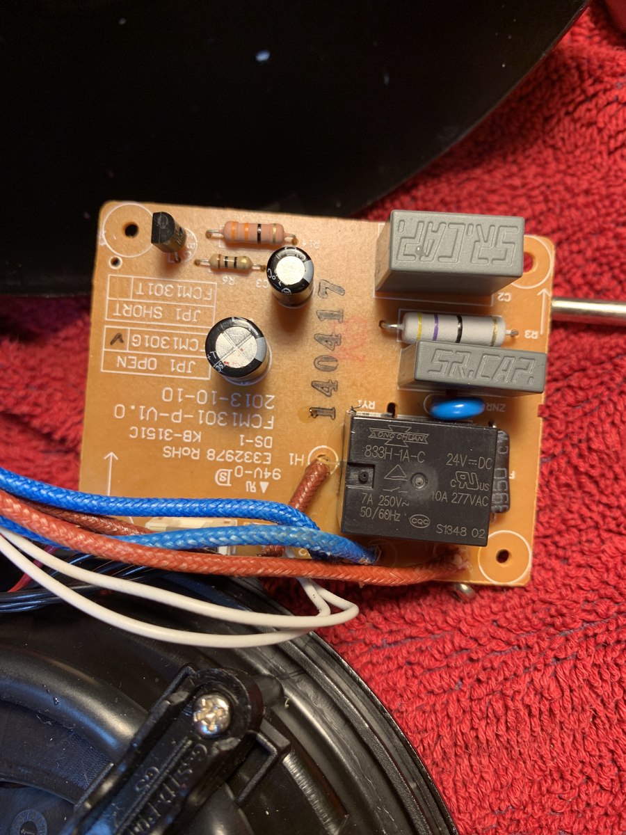

von Stefan S. (kami)
das wäre nochmal eine Idee mit dem Kondensator. Ich habe zur Zeit sonst
noch das Relais in Verdacht. Kann das vielleicht auch daran liegen?
Rückschlagventil habe ich auch parallel mal ausgebaut. Sieht aber
eigentlich sauber und gut aus und die Tankentleerung im Test klappt auch
ohne Probleme.
Kann ich irgendwas noch am Relais checken?
Habe mal ein Bild von der Platine gemacht. Welchen Kondensator würdet
ihr tauschen?
Danke.
Gruß kami
von R. M. (rmax)
Kann sein, dass der auf dieser Platine gar nicht drauf ist.
Gibt es noch mehr Elektronik in der Maschine?
Ich hatte bei mir damals auch zuerst das Relais im Verdacht, weil die
Art von Relais häufige Fehlerquellen in Spülmaschinen sind, die nicht
mehr heizen. Dabei werden die Kontakte des Relais so heiß, dass sie sich
selber auslöten, was man durch einen Blick auf die Lötseite der Platine
leicht erkennen kann.
von G. H. (schufti)
generell muss sich ja feststellen lassen ob die Heizung an geht oder
nicht. Wenn sie angeht (also das ganze warm wird und zumindest dampft)
dann liegt es wohl am Rückschlagventil.
Bleibt die Chose kalt, dann liegt es an der Elektronik und da gibt es -
wie bereits von Vorpostern erwähnt - zwei Möglichkeiten:
a) das "Netzteil" (sind wohl die zwei grauen "SR-CAP") ist zu schwach
und daher zieht das Relais nur mit "Hilfe" an, bleibt dann aber an
(Anzugsstrom > Haltestrom)
b) das Relais ist defekt (Kontaktabbrand), eher unwahrscheinlich, hier
würde "Klaps" wohl nicht helfen.
Einer der Elkos wird wohl dem Timing dienen, der andere ev. ein Ladeelko
sein. Aber ohne Bild der Rückseite ... man sieht ja auch keine Dioden
zur Gleichrichtung.
von hinz (Gast)
> ihr tauschen?
Zeig mal die Lötseite.

von Michael B. (laberkopp)
Stefan S. schrieb:
> Die beiden Elkos auf der Oberseite
> habe ich auch gegen baugleiche getauscht.
C2 ist der Kondensatornetzteil-C.
Ich bin verblüfft: Eine schnöde Kaffeemaschine braucht heute Elektronik
Eine dicke weisse Trennlinie zwischen high voltage und der Restplatine,
dazwischen ein Brückengleichrichter ?
Schlitze zwischen den Relaiskontakten, aber für den im Abstand knappst
liegenden Mittelkontakt reicht eine weisse Linie ? (klar, ist sowieso
nicht galvanisch getrennt).
Immerhin ein Snubber an den Relaiskontakten.
von R. M. (rmax)
Es hätte mich gewundert, wenn der Tausch der Elkos etwas gebracht hätte
und das Relais ist mit großer Wahrscheinlichkeit auch in Ordnung.
Der für das Kondensatornetzteil namensgebende Kondensator, der bei mir
das Problem war, heißt auf Deiner Platine C2, also der große graue. Löte
den mal aus und miss nach, ob er noch seine ursprüngliche Kapazität hat.
Ich gehe davon aus, dass dem nicht so ist.
Wenn Du ihn ersetzt, achte bitte darauf, wieder einen X2-Typen mit
gleicher oder höherer Spannungsfestigkeit zu nehmen.
von R. M. (rmax)
Der liegt nicht über den Relaiskontakten, sondern vor dem Eingang des
Netzteils zwischen L und N.
[Edit]
Dabei fällt mir ein:
@kami, bitte auch den Snubber-C (den kleinen grauen) überprüfen. Der
könnte auch an Kapazität verloren haben und damit der Grund dafür sein,
dass der Netzteil-C, den er zusammen mit dem Varistor schützen soll,
überhaupt erst beschädigt werden konnte.

von Georg A. (georga)
Und die haben sogar für den uC (PIC/AVR? kanns nicht erkennen) sogar
noch ein I2C-EEPROM vorgesehen. Damit hat das Ding vermutlich mehr ROM
und RAM als mein ZX81...
Der Platinenteil mit den Blitzen blitzt, der andere macht nur schwarz ;)

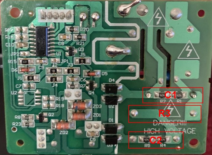

C2 ist der Netzteilkondensator, der liegt in Reihe mit der Elektronik.
Der Snubber (bestehend aus C1 und dem Varistor) liegt aber nicht wie Du
meintest über den Relaiskontakten, sondern schützt zusammen mit C1 und
der Sicherung das Kondensatornetzteil vor Überspannung aus dem Netz. Ein
Snubber an den Relaiskontakten ist hier nicht erforderlich, weil die
Heizung vor allem eine ohmsche Last darstellt, die allenfalls eine
geringe Induktivität durch Wedelung des Heizdrahts hat.
hier mal ein kleines Update. Habe die Elkos auf der Vorderseite
getestet. Waren beide okay. Danach habe ich den C1 ausgebaut und
getestet auch der hatte noch seine 100nF. nur der C2 (0,47µF) hatte beim
Testen nur noch 0,2µF. Ersatz wird beschafft. Ich sage mal Bescheid ob
dann alles lief.
Danke.
Gruß kami
von R. M. (rmax)
Stefan S. schrieb:
> nur der C2 (0,47µF) hatte beim Testen nur noch 0,2µF.
Aha! Die Werte kommen mir doch sehr bekannt vor...
Allerdings wundert mich ein wenig, dass nur C2 betroffen ist und C1
nicht, denn Spannungsspitzen aus dem Netz hätten sich eigentlich auf
beide auswirken müssen.
Um das besser zu verstehen wäre es hilfreich, wenn Du mal noch die
kompletten Bezeichnungen von C1, C2 und dem Varistor posten könntest.
Man will ja nicht nur den akuten Defekt beheben, sondern auch für die
Zukunft etwas daraus lernen.

Das wurde doch weiter oben schon alles geklärt:
Durch den Kapazitätsverlust an C2 ist die Ausgangsspannung des Netzteils
zu gering, um das Relais anziehen zu lassen, aber noch ausreichend, um
es zu halten. Der Schlag sorgt dafür, dass der Relaiskontakt eben doch
noch umspringt. Nach dem Tausch von C2 wird das Relais auch ohne Hilfe
von außen wieder sauber anziehen.

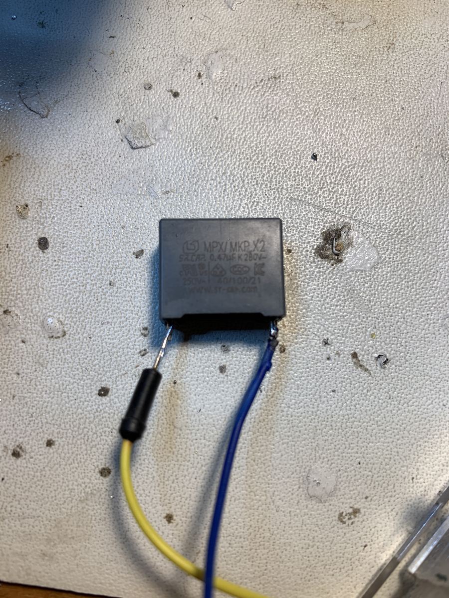

nach Austausch des einen Kondensator lief die Maschine heute morgen
super und ich hatte einen tollen Kaffee. Vielen Dank nochmal.
Hier die gewünschten Bilder.
Gruß kami
