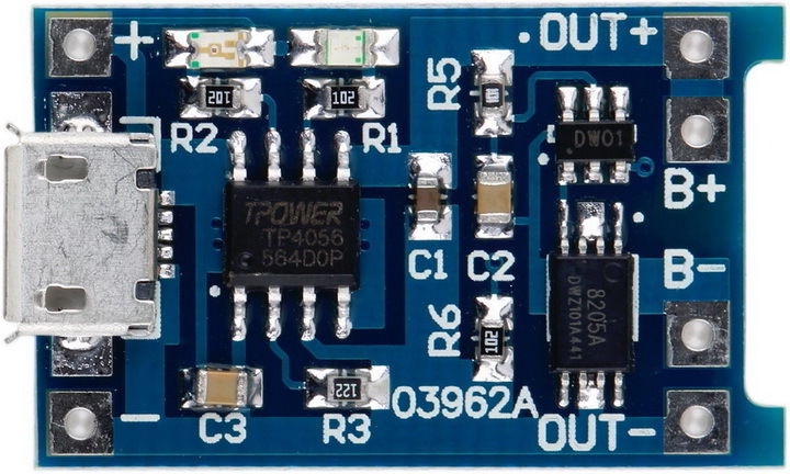

ich habe diese Lademodule verbaut für eine 18650 LiIon Zelle mit
3500mAh. Nachdem ich die Anwendung dauerhaft an einer USB Buchse
angeschlossen liess war ich nach 2 Tagen etwas schockiert, dass die Sony
Konion  VTC6 LiIon Zellen sich auf 4.7V (!) aufgeladen hatten und
nunmehr alle wohl kaputt sind. Ich werde sie langsam entladen und
schauen, was noch geht, da sie zb ein kurzes Tiefentladen problemlos weg
gesteckt haben aber bei Überladung bin ich doch vorsichtig wegen der
Isolierschicht. Die Dinger knallen und fackeln nämlich ganz gut.
Ist das normal? Schalten diese Module echt nicht bei 4.2V ab? Dann
leuchtet die LED nämlich blau, vorher rot.
Trifft auf 3 Module zu, also alle haben überladen.

"The TP4056 has itself been cloned, with some not stopping charging the
battery at the correct voltage"
https://electronics.stackexchange.com/questions/223366/tp4056-lithium-charger-module-issue
"Some of the clones do not behave quite the same as the original. Some
dangerously overcharge." (mit Bildern)
http://jimlaurwilliams.org/wordpress/?p=4731
"The problem i am facing is that the module keeps on charging. I had to
stop the charging manually at 4.25 volts."
https://electronics.stackexchange.com/questions/386631/tp4056-overcharging
"the charging seems to go on forever, even when the load draw is very
low"
https://forum.arduino.cc/index.php?topic=316194.0
Wenn die Fotos bei Ebay stimmen, hast du Fälschungen bekommen. Es fehlt
das Logo des originalen Chipherstellers (NanJing Top Power).
So sehen die echten aus:
https://images-na.ssl-images-amazon.com/images/I/31kY4GurBHL.jpg

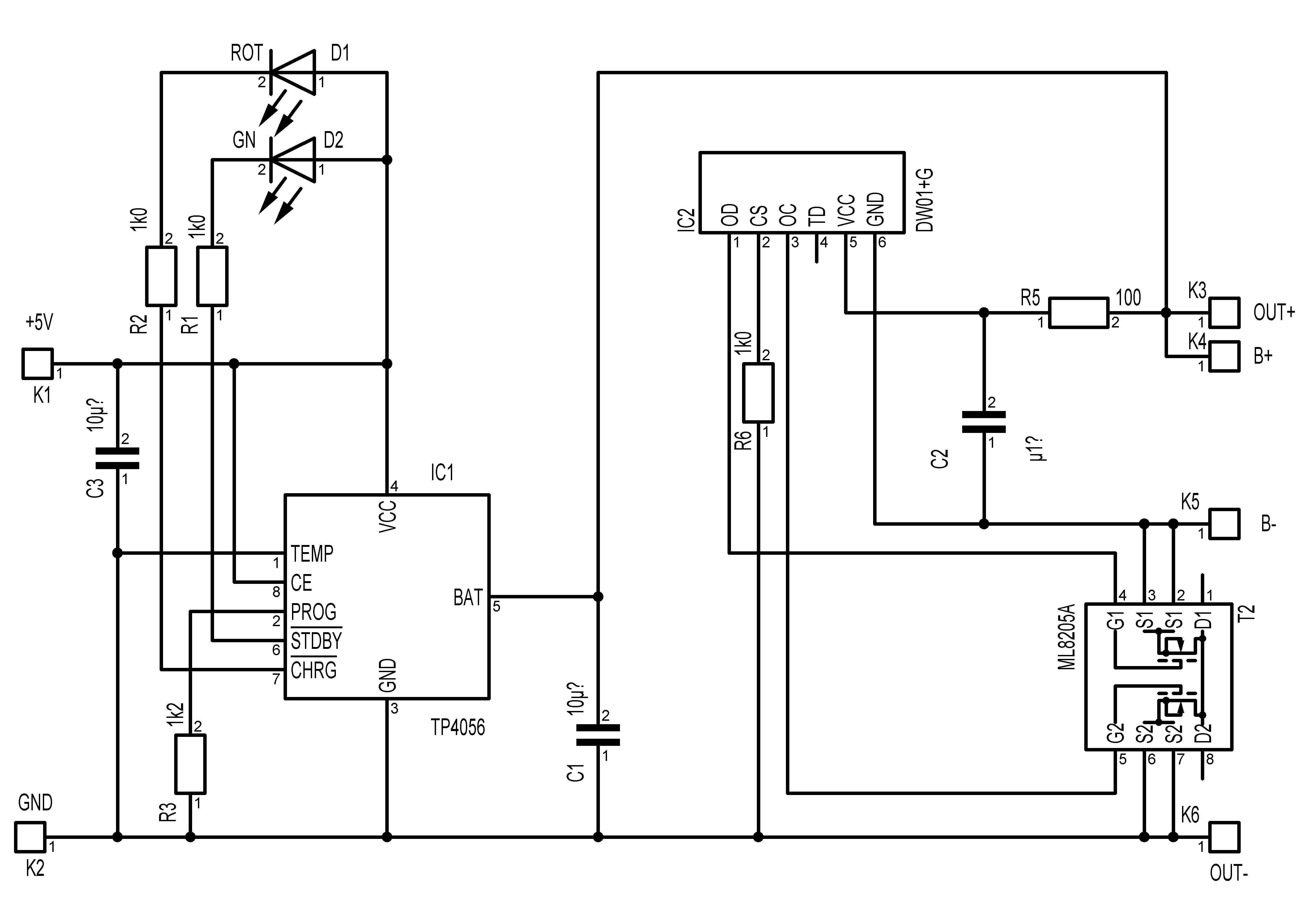

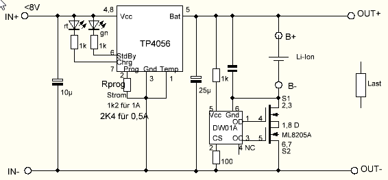

Gast #5687734
Ich würde dir generell zu solchen Modulen raten:
https://www.aliexpress.com/item/Smart-Electronics-5V-Micro-USB-1A-18650-Lithium-Battery-Charging-Board-With-Protection-Charger-Module-for/32500042672.html
Diese Module haben zusätzlich zum TP4056 noch ein weiteres IC und
MOS-Schalter, die den Akku vor Überladung, Tiefentladung und Kurzschluss
schützen sollen, und zwar unabhängig vom Lade-IC TP4056. Gilt natürlich
nur, solange die Schutzschaltung nicht auch aus Fake-ICs besteht.

Ich habe solche Module vor einiger Zeit gekauft aber bislang nicht
genutzt. Dieser Thread hat mich veranlasst ein paar schnelle Tests zu
machen. Bislang nur mit einem Modul, aber ich bin zufrieden und werde
meine Module nicht wegwerfen. Das getestete Modul hört bei 4.23V auf zu
laden, und schaltet den Ausgang bei 2.68V Entladespannung ab.
Ich sehe das nicht so kritisch wenn die Ladespannung ein paar Millivolt
über die 4.20V hinausgehen. Schau dir mal folgende Seite an:
https://batteryuniversity.com/learn/article/charging_lithium_ion_batteries
Übrigens ist auf meinen Modulen weder ein original TP4056 noch eine
Fälschung davon, sondern ein TC4056A IC von "Shenzen Fuman Elec".
Vermutlich ein Nachbau des TP4056, aber es gibt ein eigenes Datenblatt
(ich weiss natürlich nicht, ob es von diesem IC nicht auch Fakes gibt).
Die Ladeendspannung ist dort mit 4.20V +-40mV angegeben.

Ich fürchte du wirst auch mit den neuen Modulen nicht glücklich werden.
Wenn du sagst, das GSM Modul schreit Overvoltage, dann ist es wohl
dauernd angeschlossen und auch aktiv, und gleichzeitig hängt das
Lademodul an der Versorgungsspannung. Mir scheint, du hast dir mit
dieser zusätzlichen Last einen Sonderfall geschaffen, mit dem ein TP4056
IC nicht zurechtkommt bzw. es ist dafür nicht designed.
Im Datenblatt des TP4056 steht folgendes:
The charge voltage is fixed at 4.2V, and the charge current can be
programmed externally with a single resistor. The TP4056 automatically
terminates the charge cycle when the charge current drops to 1/10th the
programmed value after the final float voltage is reached.
Wie betreibst du das GSM Modul, und wieviel Strom (peak und normal)
zieht es?
Ich denke das GSM Modul hat eine je nach Betriebszustand variierende
Stromaufnahme, und kann dadurch verhindern dass der Strom den der TP4056
sieht (Akkuladestrom + GSM Versorgung) auf 10% des programmierten
Ladestroms fällt. Damit wird der Ladevorgang nicht beendet, auch wenn
der Akku die 4.20V +-43mV schon erreicht hat (siehe letzter Satz aus dem
Datenblatt). Da ist es dann egal ob es ein original TP4056 ist, oder ein
sogenannter Fake. Wenn der Nachbau gut ist, wird er das gleiche
spezifizierte Verhalten zeigen. Mit dem TC4056A getestet zeigt es sich
ebenso.
Jeder Peakstrom des GSM Moduls wird einen neuen Ladevorgang initiieren,
indem kurz die Akkuspannung sinkt. Vermutlich werden auch einige der im
Internet kursierenden Problemberichte in Verbindung mit dem TP4056 und
seinen Nachbauten auf diesem Verhalten beruhen.
Eine zusätzliche Überspannungsabschaltung kann zwar den Akku abschalten
und verhindern daß er zu sehr überladen wird (DW01-P Overvoltage
Protection: 4.25V +- 0.05V), beseitigt aber nicht das zugrundeliegende
Problem. Der Akku wird dann immer am oberen Maximum gehalten.
Mit einem auf dem TP4056 basierenden Akku-Lademodul wirst du keine USV
für dein GSM Modul bauen können. Da mußt du dir wohl eine andere Lösung
einfallen lassen.

Gast #5690470
Christian J. schrieb:
>Ja, ich fürchte fast, dass das die Ursache ist.... alleridngs ist es
>schon seit bestimmt 40 Jahren bekannt, wie man eine Spannung begrenzt,
>seit Erfindung des OP's nämlich und der Referenzdioden.
Deshalb gibt es ja Module mit Zellenüberwachung durch den DW01.
Gerhard

Gast #5690604
> Ist ja keine unnormale Anwendung, ein Handy kann auch ewig am USB
> bleiben und trotzdem bedient werden.
Schätzungsweise hat ein Handy hier mehr Intelligenz (uC) und keinen
TP4056 im Einsatz.
Ich bin ja auch für die unabhängige Zellenüberwachung, denke aber daß
der DW01 das Problem von Christian nicht löst. Der DW01 schaltet im
schlechtesten Fall erst bei 4.30V ab, so hoch möchte er den Akku aber
nicht aufladen (stressen).
aus dem DW01-P Datenblatt:
The overcharge condition is released in two cases:
1) The voltage of the battery cell becomes lower than the overcharge
release voltage (VOCR) through self-discharge.
2) The voltage of the battery cell falls below the overcharge protection
voltage (VOCP) and a load is connected.
When the battery voltage is above VOCP , the overcharge condition will
not release even a load is connected to the pack.
Mit dem Abschalten des Akkus sinkt dessen Spannung sicherlich schon um
einige Millivolt unter VOCP. Nehmen wir nun an das GSM Modul sendet eine
SMS und zieht Strom, dann reicht der Spannungsabfall am TP4056 aus um
einen neuen Ladevorgang zu starten, und gleichzeitig wird ja Strom aus
dem Akku entnommen (Fall 2 aus dem Datenblatt erfüllt). In der Folge
geht die Akkuspannung wieder über VOCP and der Akku wird wieder
abgetrennt. Damit wird erfolgreich verhindert, daß die Akkuspannung über
4.3V geht, aber sie wird eben auch immer an der 4.3V Grenze gehalten.
@Christian
Das ist ein WorstCase Szenario, ob das in Realität so eintritt müßtest
du mit deinem Aufbau testen.
Hat dein GSM Modul einen Ausgang, der zeigt ob das Modul aktiv ist?
Eventuell könntest du den TP4056 über seinen CE Input während der
aktiven (stromfressenden) Zeit schlafen legen.

Bei meinen Modulen werden mit diesen beiden Pins die rote CHARGING und
die blaue CHARGED LED angesteuert.

Hier landet man beim Suchen nach den Schaltplänen des Moduls.
Das Modul des TE scheint völlig vom später beschriebenen Modul mit
zusätzlichem DW01A battery-protection-IC verdrängt worden zu sein.
Vielen Dank an Gerhard und @hermannw für die Bereitstellung eines
Schaltplans.
Möglicherweise ist Little_Arc der Urheber(lic:Public Domain) und
veröffentlichte die Schaltung und Layout 01/2019 bei
https://easyeda.com/Little_Arc/TP4056. Dort findet man auch eine
Beschreibung und etwas Hintergrundinformation zur Funktion und
Motivation.
Anbei Okinal Schaltplan, Board und Screenshot zwecks Dokumentation.

Ich habe die Leitungsführung auf den Boardzeichnungen jetzt nicht
angeschaut, aber der Schaltplan ist Mist.
Danach wären B+ und B- über 100 Ohm (R5) miteinander verbunden, und Out-
würde nicht abgeschaltet werden, da auch B- und Out- direkt miteinander
verbunden wären. D.h. Q1 wäre wirkungslos.

Du hast recht! und darum mich und andere vor einem bösen Erwachen
gerettet:)
Der Widerstand an Chipselect(In den obigen Plänen 100R) scheint auch
falsch/vertauscht mit dem 1k zu sein.
War gut gemeint und fast selbst ein Ei gelegt. Danke Hamster. Eine
andere Version konnte ich leider nicht finden.
