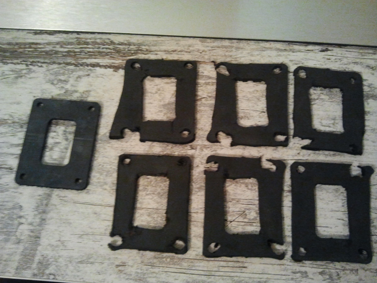

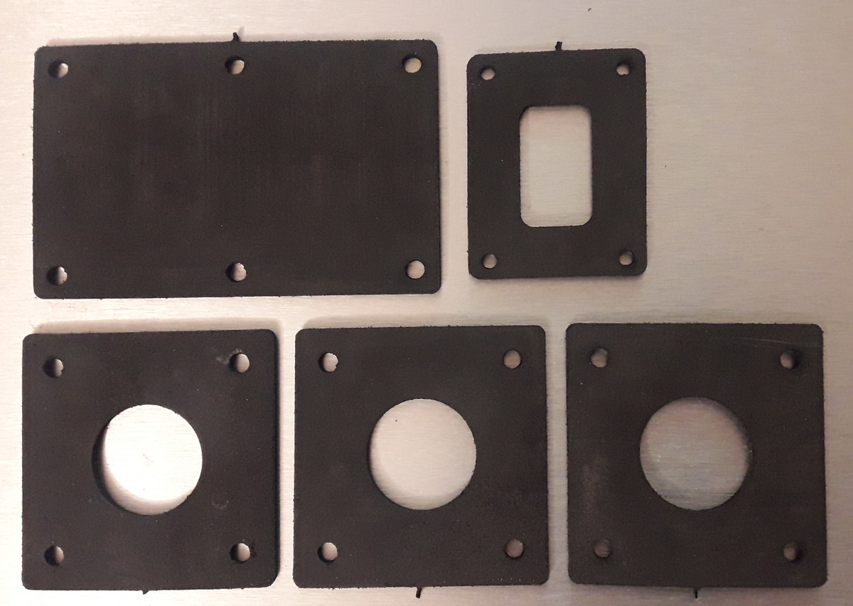

Habe von einer Firma, die Wasserstrahlteile fertigt eine Lieferung
bekommen. Das war wohl deren Ernst. Links ist das gleiche Teil das
früher schon einmal von der Firma so geliefert wurde.
Zuerst kam nur die Rechnung hier an. Dann habe ich gefragt, ob denn eine
Paketnummer von der Lieferung existiert. Daraufhin kam keine Reaktion.
1-2 Tage später kam dann das Paket hier an. Rechnung ist noch nicht
bezahlt.
Das hat der Lehrling mit einer AK-47 gefertigt... Find ich 'ne
Frechheit, sowas abzuliefern.

Ah Gummi sehe ich gerade. Warum lässt man sowas Wasserstrahlschneiden?
von Michael M. (Firma: Autotronic) (michael_metzer)
Die Wasserstrahlschneidemaschine war wohl kaputt, da musste der Lehrling
mit Bohrer und Schere ran. Normalerweise erzielt man mit
Wasserstrahlschneiden Genauigkeiten von +- 0,1mm, bei Gummi vielleicht
0,2mm.
Auch die Divergenz des Wasserstrahls kann man mit modernen Maschinen
durch Schrägstellen der Schneiddüse ausgleichen.

Das waren insgesamt 29 Teile. Die auf dem Foto sind die schlimmsten. Die
anderen Teile waren aber auch schon mal besser. Das Material wurde
beigestellt. 108,50 netto Pauschalpreis. Habe nicht nach einem Angebot
gefragt. Bestelle da eigentlich regelmäßig.

Was da schiefgegangen ist würde mich selbst interessieren. Meine, bei
dem ersten Teil stimmt ja nicht mal der äußere Rand. Wenn Du da
hinfährst, dann frag doch einfach mal nach, wie das sein kann.
Ich habe vom Wasserstrahlschneiden leider keine Ahnung, könnte Dir nur
sagen wie man das aus Alu oder Stahl herstellt. Da ist das ein einfaches
Frästeil mit 4 Bohrungen. Aber da es nur eine einzelne dünne Schicht ist
und man immer durch das komplette Werkstück hindurch schneidet, ist
Wasserstrahlschneiden dafür eigentlich prädestiniert.
Meine Vermutung wäre, daß die Maschine unpassend eingestellt war, oder
die Auflage nicht gestimmt hat, so daß das Material in der
Schneidmaschine herumgeflattert ist. Vielleicht auch eine falsche oder
fehlerhafte Düse, reine Spekulation. Auf jeden Fall kann man solchen
Ausschuß nicht abliefern. Zeig mir den Kunden, dem da nicht die
Gesichtszüge entgleiten...

Wobei es aber gar keine Frage ist OB Wasserstrahlschneiden eine
brauchbare Lösung ist. Das nebenliegende Beispiel aus der vorherigen
Lieferung auf dem Bild zeigt ja das es funktioniert! Hier ist einfach
etwas doppelt bei der Auftragsabarbeitung schiefgelaufen. Erst hat beim
Arbeitsgang der Fertigung selbst etwas nicht gestimmt (Ob falsche
Parameter, Defekt, oder schlicht Bedienfehler sei dahingestellt) und
dann hat der oder die Mitarbeiter beim Entnehmen der Werkstücke und noch
einmal beim Versand einfach gepennt. (oder dem war es egal...)

von Christian (dragony)
Ich habe selbst eine Wasserstrahlschneidanlage und bin deshalb ziemlich
sicher zu wissen, was da passiert ist. Die Typen waren zu geizig eine
Opferplatte zu nehmen, was bei dünnen, flexiblen Materialien ein
absolutes MUSS ist. Wahrscheinlich haben die die Gummimatte einfach
nackt auf die Slats gelegt und drübergesemmelt. Da legt man
normalerweise Holz drunter.
Allerdings kann man so eine Anlage nicht blind betreiben. Einige machen
es zwar trotzdem, aber nur bis zum ersten Crash und der darauf folgenden
Reparaturrechnung. Spätestens beim Rausnehmen, was alles händisch
erfolgt, sieht man, dass das nichts geworden ist. Wenn das trotzdem so
rausgesendet wird, ist das absoluter Vorsatz. Bei so einem Laden würde
ich nichts kaufen.
