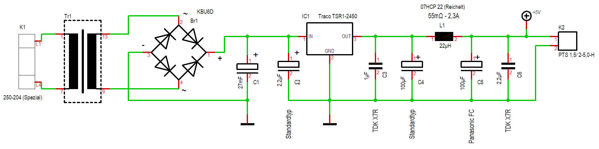

ich bastel gerade an einem CLC Filter an einem Traco DC-DC Wandler. Dazu
habe ich aus meiner Bastelkiste etwas rausgeholt was eben so da ist und
folgende Schaltung zusammengesetzt.

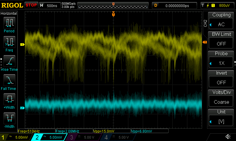

Oszibilder:
gelb ist immer am Filtereingang, also an C4.
blau ist immer am Filterausgang, also an C5.

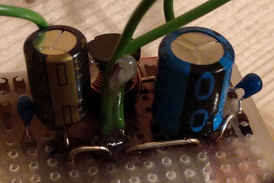

C3 und C6 sind nachträglich rangelötet.
4 Bilder, 2ms und 20ms pro Teilung bzw. 0,1A und 0,8A Laststrom.

Nachdem was ich so angelesen habe, würde ich folgendes ändern.
Ich würde vor C2 von Reichelt den Doppel-Ferrit Filter setzen (BEAD
92-99).
https://www.reichelt.de/emv-doppel-ferrit-entstoerfilter-50-ohm-10-mhz-bead-92-99-p105528.html?&trstct=pol_4
L1 würde ich ersetzen mit einem Fastron 09HCP Ferrit
120µH, 128mOhm, 1,8A
oder
150µH, 173mOhm, 1,6A
oder
Fastron 11HPC, 100µH, 370mOhm, 2,4A
Mehr wie 1A wird nicht fließen.
Elko C4, C5 beide Standardtypen, kein low ESR, 100µF würde ich belassen
Bei den Keramiks C3, C6 bin ich mir nicht sicher.
X7R Typen belassen?
Kapazitäten belassen oder etwas erhöhen?
Meinungen, Empfehlungen?
(Firma: matzetronics) #5687857
Low ESR verwendet man, wenn man höherfrequente Signale gut abfangen
möchte, genau die Anwendung, die du vorliegen hast. Es schadet sicher
nicht, auch für die Elkos Low ESR zu verwenden, evtl. kannst du dann auf
die MLCC verzichten oder durch kleinere Kerkos ersetzen.
MLCC sind nämlich nicht gerade ein Ausbund an Zuverlässigkeit.
Ja, deutlich mehr als 22µH sind sicher sinnvoll. Dein Oszi behauptet,
die Schaltfrequenz des Wandlers sei >16,7kHz, etwas genauer wäre
hilfreich. Das Verhältnis von Drossel zu Kondensator ist übrigens so
'schlecht', das ein Schwingkreis so gut wie nicht entstehen kann. Achte
darauf, eine HF-Drossel und nicht etwa eine Speicherdrossel zu kaufen.
Falls du es wirklich sauber brauchst, schaltest du noch ein zweites RC-
oder LC Filter dahinter.
Gast #5687877
Wozu so hohe [27mF (=27000µF)] Elkokapazität nach dem Gleichrichter?
Tja, also das Datenblatt spricht von 500kHz. Verwunderlich.
Zusätzlich zu einigen scheinbaren Unstimmigkeiten der genannten oder
gezeigten Infos ist noch einiges mehr nicht ganz klar/völlig unklar:
Die Eigenschaften der Trafo/Gleichrichter Schaltung könnte man zwar
schätzen, aber ohne die Eigenschaften der Last kann man vieles nicht
wissen. Die erwünschte bzw. benötigte Wirkung des Filters z.B.
Erst wenn Daten wie auch Randbedingungen verläßlich fest stehen, läßt
sich konkret (Projekt-bezogen) helfen. Ansonsten könnte man höchstens
anfangen, zahllose Mißverständnisse aufzuklären (allgemein gehalten).
Gast #5687955
Wenn du  den HF Ripple weg haben willst, musst auf eine hohe
selbstresonanzfreqenz der Spule achten. Kleinere werte sind da besser,
eventuell eine Ferritbeat dazuschalten.
Low Esr oder Xlr isr muss.  Wenn du am eingang filterst, muss c2
feutlich größer sein.

in dem Rauschsignal kann das Oszi schlecht eine Frequenz messen. Habe
die Zeitbasis drastisch reduziert, es werden ca. 510kHz gemessen.
Gemessen wird in Tastkopf 1:1 Einstellung.

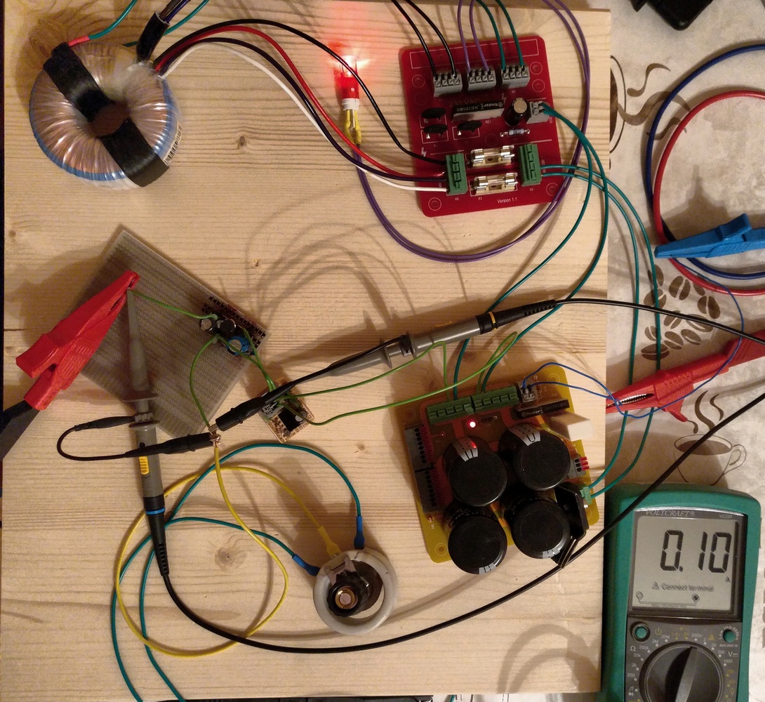

Die Last ist zur Zeit ein Drahtpoti wie auf den Bildern.
Die Gleichrichterschaltung ist später der "Powerteil" für ein Netzteil.
Den CLC Filter benötige ich vielleicht später für die Versorgung der
Steuerschaltung. Mit µC, OPVs, DACs und Referenzspannungs-IC. Das wird
aber extra versorgt von einem Printtrafo + Gleichrichter usw. Ist noch
nicht fertig. Deswegen derzeit der Aufbau mit dem was fertig ist.

#5688180
Es ist schon klar, dass die Signalanteile des 500kHz Schaltstromes
locker 500MHz erreichen koennen ? Dann ist eben nichts mehr mit elko und
Speicherdrossel. Die Speicherdrossel hat ein zu grosses offendes Feld,
das alles rundrum verseucht. Allenfalls da eine stromkompensierte
Drossel verwenden. Die saettigt naemlich nicht.
