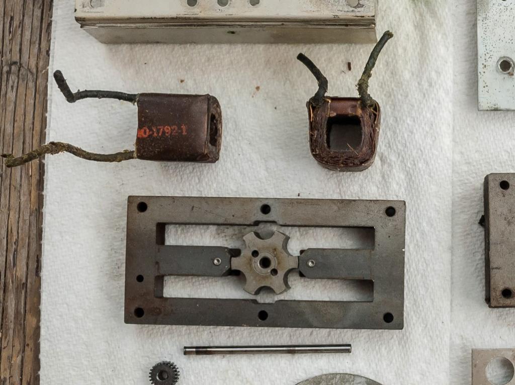

Wer kann mir da weiterhelfen:
Ein 230V/50 Hz Synchronmotor einer Hammond-Orgel zieht im Betrieb unter
Last einen Strom von 130 mA.
Die beiden Spulen im Motor sind parallel geschaltet, also gehen in eine
einzelne Spule 65 mA.
Nun weiss ich - da selber mit der Mikrometerschraube gemessen - dass
diese Spulen mit 0.10 mm Draht gewickelt sind (wegen der
Isolationsschicht ist es dann etwas mehr, so 0.12mm).
Wenn ich nun aber in den Tabellen nach der Strombelastbarkeit schaue von
einem solchen CuL-Draht, dann komme ich auch bei einer etwas höheren
Stromdichte von 3A/mm^2 auf eine Belastbarkeit im Bereich von 20 mA.
Die Motoren funktionieren aber bekanntlich problemlos.
Eine Spule hat einen Ohmschen Widerstand von 1100 Ohm. Die
Scheinleistung liegt bei 30 Watt.
Kann mir da jemand eine Erklärung liefern? Irgend etwas übersehe ich
wohl oder weiss es nicht....
Danke

Was ist das für ne kleine Stromdichte? Die gilt wohl für Motoren/Trafos
unter Vakuum?!
6A/mm² ist noch ein sehr niedriger Wert, den man problemlos auch bei
viel größeren Wicklungen nutzen kann.
In dem Fall hier sind die Spulen wunderbar von innen als auch von außen
gekühlt, also kann die Stromdichte noch weiter rauf.
Mit 0.10 mm Draht und 65 mA komme ich auf gut 8A/mm².
230 V mal 65 mA gibt 15 Watt, das verbraucht das Motörchen niemals und
würde vermutlich aufdampfen.
Der Strom wird stimmen, aber das ist eine Scheinleistung, dank gehöriger
Phasenverschiebung wird die Wirkleistung deutlich geringer sein.
Auf dem Bild gibt es keinen Größenmaßstab, von daher mag ich nicht
schätzen, was ich dem Motor zutraue.

Ja, das dass eine Scheinleistung ist, sagte ich. Die Wirkleistung liegt
irgendwo bei 1/3 davon.
P=R*I^2, in einer Spule werden also etwa 4,6 Watt verbraten, im gesamten
Motor, also den beiden parallelen Spulen also etwa 9,2 Watt.
Etwa weitere 5 bis 6 Watt gehen dann als weitere Wirkleistung in die
mechanische Arbeit -  nach meinen Messungen.
Die auf dem Bild sichtbare Blechpaket ist etwa 7 cm x 12 cm und etwa 3.3
cm dick.
Ok, dann ist also eine höhere Stromdichte kein Problem, wusste ich
nicht, aber offensichtlich muss es ja so sein. Diese Motoren laufen so
ja seit 1935.....
Eine Folgefrage, die mich ebenfalls beschäftigt:
Die Impedanz des Motors wird ja hauptsächlich durch die Induktivität
bestimmt, eine Spule hat 6400 Windungen.
Könnte man die Spulen, sofern es der Platz zulässt auch mit dickerem
Draht wickeln bei gleicher Windungszahl? Damit wäre der Ohmsche
Widerstand kleiner, aber die Induktivität in etwa gleich.
Treten da unerwünschte Effekte auf, ist diese originale Spule mit so
dünnem Draht gewickelt, weil das aus elektrischen Gründen so sein muss,
oder waren die vorhandenen geometrischen Platzverhältnisse bestimmend
für die Wahl des Drahtdurchmessers. Kann man da ohne weiteres
Detailwissen was dazu sagen?
Danke Euch
Christian
Macht nicht mehr als 30W wovon bei dem kleinen Motor ca. 50% als
mechanische Leistung abgegeben werden.
Miss also nochmal im Leerlauf.
Angenommen es sind dann 65mA. Ob Wirkstrom oder Blindstrom ist egal,
denn es geht beides durch den Draht.
Der reale Verlust im Draht liegt bei 1100 Ohm x 65/2mA für die eine
Spule und bei 1.16W für die andere Spule. Davon wird der Klotz nicht
warm.
Der Rest ist wird durch die Gegen-EMK im Draht gebremst, 32V fallen
durch den Widerstand ab, 198V ist die Gegen-EMK.
Das ist, als ob dein 1100 Ohm Widerstand mit einem Ende an 230V
(Gleichdoannung) hängg und mit dem anderen Ende an einer 198V Batterie.
>warm.
Eine Spule hat 1100 Ohm und der Strom pro Spule is 130mA/2 = 65mA
=> P pro Spule = 4.65W Das reicht zum warm werden.
Richtig, bei der Erwärmung unter Last hätte man nicht den vermuteten
Leerlaufstrom ansetzen sollen, sondern den Laststrom.
Deine Rechnung führt auch gleich zu: 230V und 130mA sind 30W
Leistungsaufnahme, 2x65mAx1100 Ohm x 65mA sind 9.3 Watt Verlust, macht
gut abschätzbare 68% Wirkungsgrad für den Motor im Betrieb.
