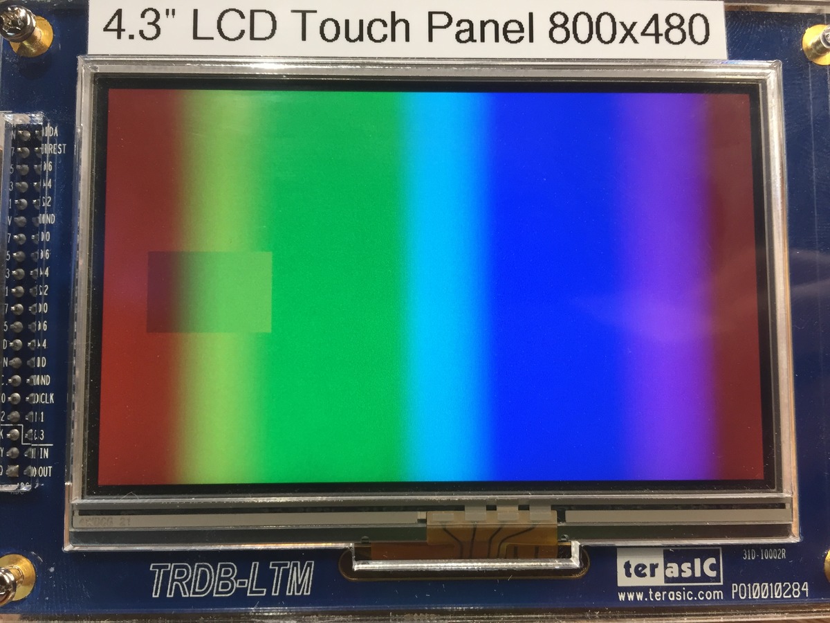

OP #5688825
Lothar M. schrieb:
> Mich wundertübrigens, dass dein Display 481 Pixel hoch und 801 Pixel
> breit ist:  signal xPos    : integer range 0 to 800;
>   signal yPos    : integer range 0 to 480;
Das ist in der Tat ein Fehler.

Nachdem ich nun den Code wie folgt angepasst habe:
      if(xPos < 799) then
        address <= std_logic_vector(to_unsigned(xPos, address'length));
        BLUEstate <= to_integer(unsigned(memData(4 downto 0) & (2 downto 0 => '0')));
        REDstate <= to_integer(unsigned(memData(15 downto 11) & (2 downto 0 => '0')));
        GREENstate <= to_integer(unsigned(memData(10 downto 5) & (1 downto 0 => '0')));
      else
        BLUEstate <= 0;
        GREENstate <= 0;
        REDstate <= 0;
      end if;
Und den Memoryclock mit dem not invertiert habe, sieht das LCD wie im
angehängten Bild aus.
Das "rote" Rechteck ist auch sichtbar.
Scheint tatsächlich ein Clock problem gewesen zu sein.
Oder sollte ich noch etwas weiter suchen?

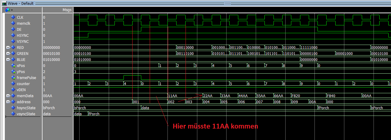

OP #5689046
Lothar M. schrieb:
> Warum bleibt eigentlich das Sync-Timing stehen? Wird das auch über das
> RAM gesteuert? Oder doch nur über 2 Zähler, wie üblich...
Das Sync-Timing wird über Zähler gemacht.
Lothar M. schrieb:
> Holger K. schrieb:
>> ein Quartus Block RAM erstellt
> Was sagt die Doku dieses RAM zu diesem Verhalten?
Das ist eine gute Frage.
Siehe das Bild im Anhang.
Sehr merkwürdig ist, dass das Datenwort welches an Adresse 01 liegt,
erst nach zwei memclk Takten kommt. alle weiteren kommen dann nach einem
Takt.
Das macht mir das leben gerade ziemlich schwer. Denn ich habe ein xPos
und yPos counter bzw. Integer.
Nun möchte ich ja rechtzeitig die Daten an den Datenbus legen, nämlich
VOR der posFlanke des LCD Pixel Clocks.
Grundsätzlich hätte ich dies geschafft, nämlich durch die erzeugung des
"framePulse" wie man im Diagramm sieht.
Dadurch dass aber aus irgendeinem Grund die Ausgabe des Worts von
Adresse 01 um einen weiteren Clock verzögert wird, funktioniert dies so
wieder nicht. Sehr ärgerlich.

OP #5689062
So, ich musste folgende Einstellung entfernen:
Im Quartus MegaFunction Wizard die Registrierung des Ausganges q mit dem
Clock. Dann war mein erster zusätzlicher Clock weg.
Die aktuelle VHDL Datei habe ich mal angehängt.

OP #5689138
Markus F. schrieb:
> Die Gedanken oben brauchst Du dir also nicht zu machen, das macht deine
> Synthese für dich.
Bist du dir ganz sicher?
Immerhin geht es hierbei um das Einlesen von Signalen.
Soweit ich weiss, müssen diese eine gewisse Zeit vor und nach der
Clockflanke stabil bleiben.
Wenn ich mir die Simulation ohne invertierten Memoryclock ansehe, dann
kann ich nicht beurteilen, welchen Wert nun gesamplet wird, da genau
beim wechsel eingelesen wird. Ich dachte immer, sowas sollte man auf
keinen Fall machen.
memData sind die Daten die AUS dem RAM rauskommen und in das Register
eingelesen werden sollen. Aber genau dann beim Einlesen ändern diese
ja....
Mit invertiertem Memoryclock sieht dies m.M.n besser aus.
Aber wie gesagt, bin ich noch kein Experte...
#5689488
> keinen Fall machen.
Schau' dir dasselbe Signal in TimeQuest an.
Dann wirst Du feststellen, daß - vorausgesetzt, das Design schafft die
Taktfrequenz - die Synthese dafür sorgt, daß der im Takt vorher
zugewiesene Wert gerade rechtzeitig zur steigenden Flanke bereitgestellt
wird, ohne die Hold-Time des vorigen Takts oder die Setup-Time des
aktuellen zu verletzen.
Das Invertieren des Taktes sorgt nur dafür, daß dein Design praktisch
mit doppelter Taktfrequenz läuft und damit maximal nur einen halb so
schnellen Takt schafft, wie es eigentlich könnte.
