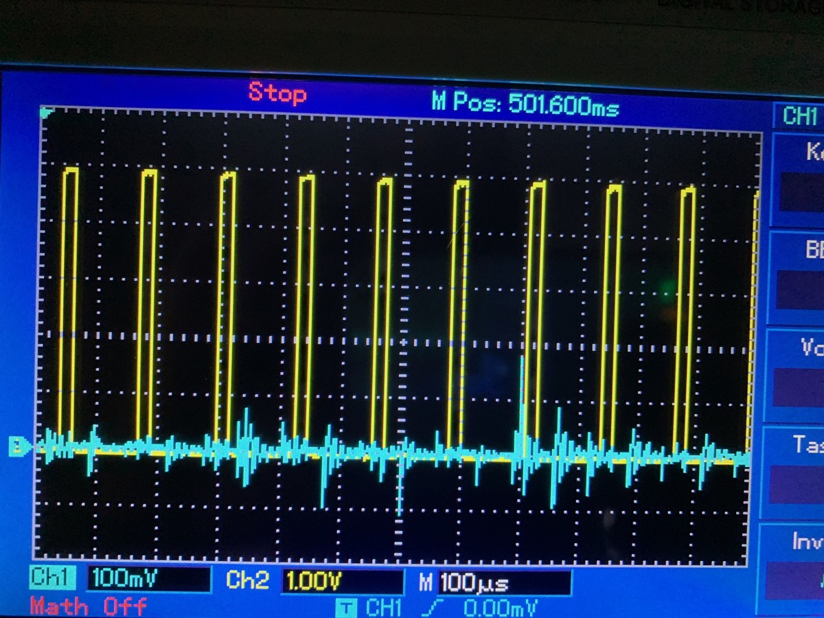

Danke für die schnelle Antwort. Ich habe bereits probiert mit einer
Wartezeit von 20 mikrosekunden nach dem Schalten zu Messen, leider
bleibt das Verhalten gleich, auf dem Oszi sind auch keine Spikes auf der
Strommessung zu sehen.
Gast #5689528
Guten Morgen :)
Die Messung in die Mitte der PWM zu setzen brachte leider keinen Erfolg,
es kommt nach wie vor immerwieder zu "GRenzausschlägen". Der
Stromausgang zeigt am Oszi jedoch keine Auffälligkeiten, auf der Masse
sind nur die EIN- / AUSSchaltstörungen zu sehen. Die Messung erfolgt
aber dazwischen.

Anbei ein Screenshot vom Oszi wenn der Motor läuft.
GELB: Zeigt mit der steigenden Flanke den Beginn der ADC Conversation
und mit der fallenden Flanke das Ende.
BLAU: Zeigt das Rauschen der Masse, wenn der Motor läuft.

Als erstes wäre ein "richtiges" Layout wichtig:
- ist der GND vom ACS773 und ADC getrennt geführt vom Digitalteil und
den Leistungspfaden?
=> GND vom ACS773 mit GND des ADC (AGND) verbinden, und nur an dieser
Stelle (GND des ADC) gibt es eine Verbindung zum Digital-GND.
- wo verlaufen die Leiterbahnen?
=> Das Analogsignal zwischen ACS773 und ADC sollte kurz sein und nicht
durch verstörte Bereiche laufen. Ggf. kann man die Leitung auch
abschirmen oder auf einer Leiterplatte mit AGND-Leitungen
"stabilisieren" (rechts + links + Rückseite).
Wenn das nicht reicht, könnte man ein Filter vor den ADC bauen, z.B. ein
einfaches RC-Filter.
Übrigens: Ist VCC von ACS773 und ADC zumindest mit Stützkondensatoren
abgeblockt und am besten noch mit LC-Filter vom Digitalteil getrennt?
> Aufgebaut ist zur Zeit alles auf einem Steckbrett.
Das ist allerdings ein sehr ungünstige Umgebung (siehe oben)!
