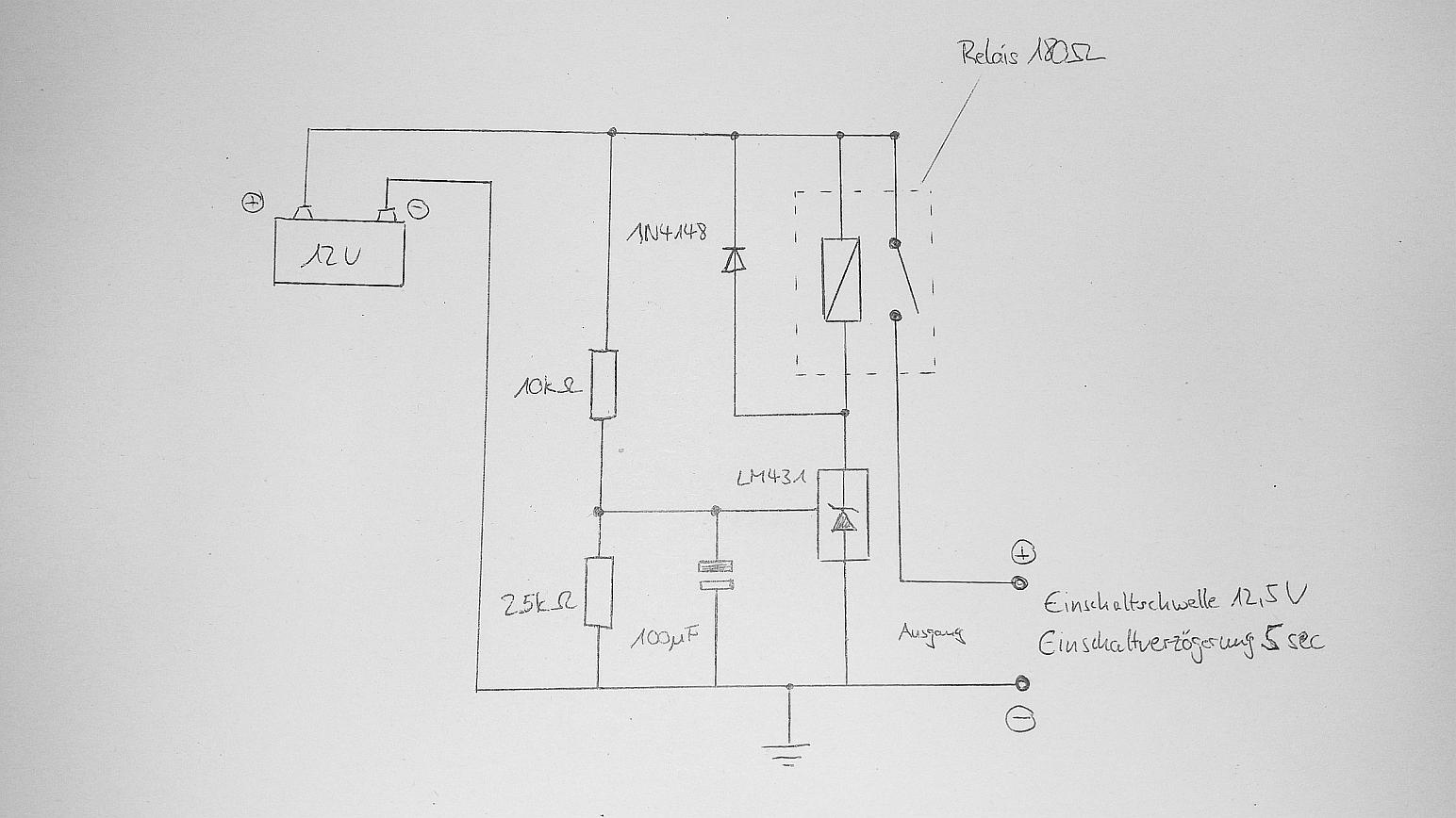

ich möchte mir folgende Schaltung bauen, um das Tagfahrlicht meines
Fahrzeugs zum einen nur einzuschalten, wenn der Motor läuft (Spannung
über 12,5V) und zum anderen mit einer gewissen Verzögerung (5sec). Meine
Frage jetzt, laufen die 5sec erst los, wenn die Spannung über 12,5V
liegt, oder sobald Spannung anliegt? Also wenn ich z.B. schon einige
Zeit mit Zündung an und stehendem Motor (Spannung unter 12,5V) da stehen
würde und dann der Motor läuft und die Lichtmaschine lädt, würde dann
das relais sofort schalten wenn die Spannung über 12,5V ansteigt, oder
erst nach 5 Sekunden?
Danke.

Oliver schrieb:
> laufen die 5sec erst los, wenn die Spannung über 12,5V liegt
Die Schaltung funktioniert voraussichtlich gar nicht. Der LM431 zieht
von der Spannung 12,5V ab; das heißt selbst bei 13,4V liegen am Relais
nur 0,9V an.
Was Du suchst, ist z.B. ein Komparator, ein Monoflop und ein Gatter.
Das Bild ist aus https://de.wikipedia.org/wiki/Monostabile_Kippstufe
E (blau) ist der Ausgang vom Komparator (über 12,5v).
Q ist der Ausgang vom Monoflop.
Gelb markiert ist das Ergebnis vom Gatter, dann sind Deine Bedingungen
erfüllt und das Tagfahrlicht-Relais soll anziehen.
In diesen Fall z.B. ein Und-Gatter an E und #Q (invertierter Ausgang).
Viele Wege führen nach Rom. Das^^ ist nur ein Beispiel.

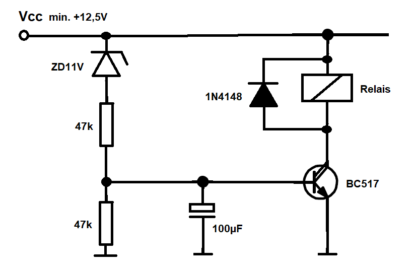

Ach Du grüne Neune schrieb:
> Bei dieser Schaltung laufen die 5sec erst los wenn die Spannung über
> 12,5 Volt liegt.
Naja, die Schaltung geht zwar vom Prinzip her, aber tatsächlich bei der
Dimensionierung nicht: die 47kΩ sind viel zu hochohmig:
- der Basistrom reicht nicht
- die Zenerdiode hat bei diesem Strom keine 11V
Also müssten die Widerstände <1kΩ sein, nur dann müsste der Kondensator
für 5 Sekunden sehr groß werden. So geht das nicht.!
Es wird eher umgekehrt sein. Der LM431 zieht von den 12,5 Volt 2,5 Volt
ab, dann bleiben für das Relais nur noch 10 Volt übrig. Das könnte noch
so gerade funktionieren? Aber die 180 Ohm vom Relais sind zu
niederohmig, das schafft der LM431 nicht.
> 12,5 Volt liegt.
Die meisten Zener-Dioden haben 10% Toleranz, hier 9,9..12,1V.
Es gibt auch genauere, aber man muss halt darauf achten.
Das coole am LM431 sind:
* die geringe Toleranz,
* die geringe Temperaturabhängigkeit und
* vor Allem der eingebaute Komparator.
Oliver schrieb:
> Also wenn ich z.B. schon einige Zeit mit Zündung an und stehendem Motor
> (Spannung unter 12,5V) da stehen würde und dann der Motor läuft und die
> Lichtmaschine lädt, würde dann das Relais sofort schalten wenn die
> Spannung über 12,5V ansteigt, oder erst nach 5 Sekunden?
Fast sofort, weil der Kondensator nur noch um weitere 0,1V (von 2,4V auf
2,5V) aufgeladen werden muss.
Mit der Schaltung von "Ach Du grüne Neune" ist das im Prinzip auch so.
Wenn die 5s immer eingehalten werden sollen:
Der LM431-Komparator sollte ein Monoflop triggern, wie oben beschrieben.
und entschuldige mich. Grundsätzlich geht sie natürlich.

PS, gerade im anderen Thread gesehen:
ca. 1200µF für knapp 5s:
http://mustcalculate.com/electronics/capacitorchargeanddischarge.php?vfrom=0&vto=2.5&vs=2.8&r=1803&time=5
ca. 0,62 Sekunden, wenn die Zündung vorher an war:
http://mustcalculate.com/electronics/capacitorchargeanddischarge.php?vfrom=2.4&vto=2.5&vs=2.8&c=0.0012&r=1803
Bezieht sich auf 20190109_164459.jpg^^ mit folgenden Annahmen:
Die Lichtmaschine macht 14V, dann sind 2,8V am Spannungsteiler.
Der Spannungsteiler hat am Ausgang 1,8kOhm.
