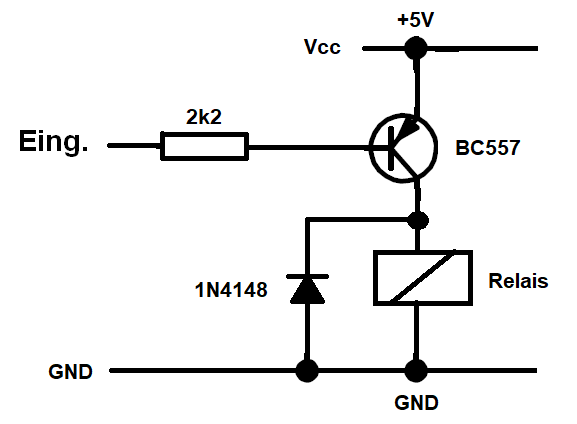

Hallo Leute!
Ich bin ambitioniert aber kein Elektroniker.
Ich würde gerne einen 5V+ Ausgang auswerten
Normalzustand  5+ liegt an
wenn 5+ AUS dann soll ein Relais anziehen.
weil ich dann eine potentialfreien geschlossenen Kontakt brauche.
Mit einen Wechselrelais ist das Relais immer in Betrieb und wird auf
Dauer warm.
Was wäre die einfachste Möglichkeit das umzudrehen?
evtl. mit Plan für Laien?
danke
tom

Gast #5689031
hi
eine Spannung für das Relais hab ich von einem Netzteil
geht die obige Schaltung evtl auch mit einen MOSFET Positiv
da hätt ich in meiner Bastelkiste noch welche
danke
tom

#5697438
Tom schrieb:
> die obige Schaltung hätte ich nun nachgebaut
> funktioniert leider nicht
Auf welchem Potential liegt denn der Eingang, bzw. was liefert dein
Ausgang? Der Eingang der Schaltung darf nicht offen sein bzw. in der
Luft schweben. Zeige mal Deinen Aufbau der Schaltung, inkl. einiger
Messwerte.
Gast #5697495
ich hab das nur mal so wie oben mit einen USB 5 V Netzteil + Kabel
nachegebaut
also 5 V oben direkt drauf und mit nen 2. 5 Kabel auf Eingang getippt
oder eben nicht
mach ich da was falsch??!

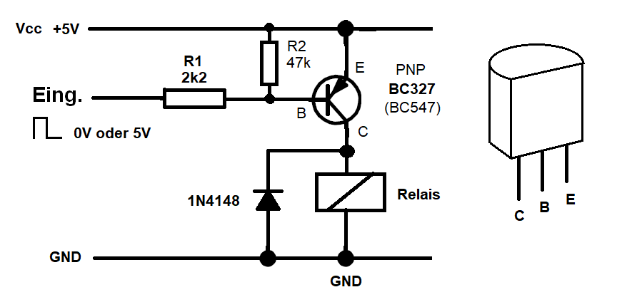

Gast #5697523
Du kannst zu Sicherheit noch R2 einbauen dann darf der Eingang auch
unbeschaltet sein. Am Eingang sollten auf jeden Fall entweder 0 Volt
oder +5 Volt angelegt werden, damit der Transistor glasklar
durchschaltet.
Ist der Transistor richtig angeschlossen?
Ist es ein PNP-Transistor?
Ist das Relais zu niederohmig (nicht weniger als 60 Ohm)?
Gast #5697622
tja tut aber nicht
entweder ist der Transistor defekt
von oben draufgesehen ist die Rundung links
mehr kann ich jetzt da auch nicht machen
dann bleibt wohl doch bei Relais

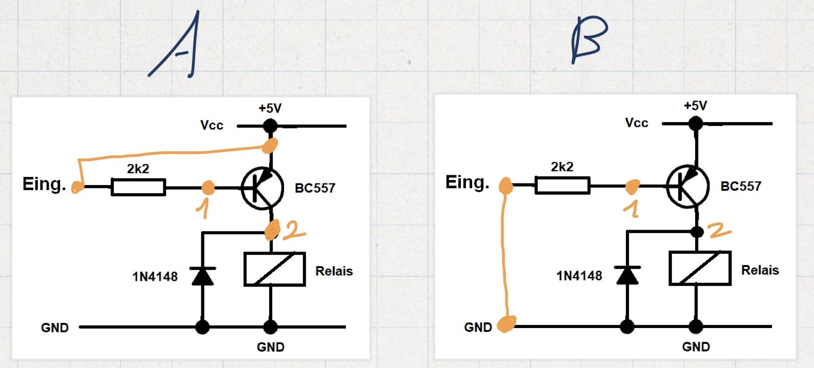

#5697631
> nachegebaut
> oder eben nicht
Etwas unverständlich? Liest sich aber so als ob der Eingang auf 5 Volt
gelegt wird, oder offen ist.
Es wäre daher schön wenn Du mal konkret auf meinen Kommentar eingehst?
Beitrag "Re: Relais anziehen wenn Steuerspannung weg ist"
Wie gesagt, der Eingang darf nicht offen bleiben, also entweder 5 Volt
auf Eing. (Relais nicht angezogen) oder Eing. auf GND (Relais
angezogen).
Dazu nochmals die Frage nach einem Foto vom Aufbau. Die Schaltung ist ja
kein Hexenwerk.
Messwerte für Konstellation A bzw. B?
Welche Spannung liegt jeweils an Punkt 1 bzw. 2 an, gemessen gegen GND?

Gast #5705524
Es hat sich irrtümlicher Weise ein Fehler in meine Schaltung vom
15.01.2019 eingeschlichen. Dort steht BC547, das ist Falsch (NPN). Es
soll heißen BC557 (PNP). Wenn es daran gelegen hat, dass deine Schaltung
nicht funktioniert, dann tut es mir natürlich leid. Meine Schuld. Sorry.
