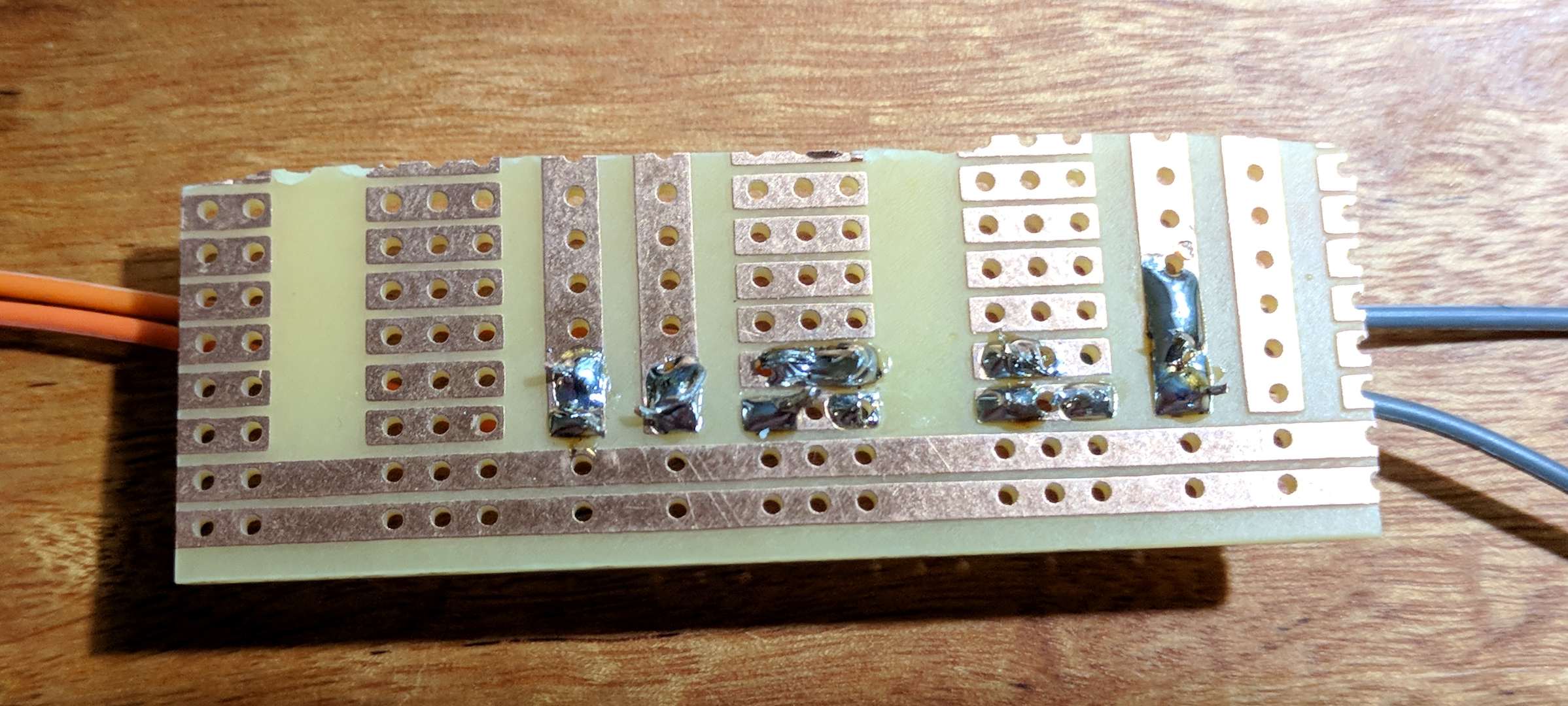

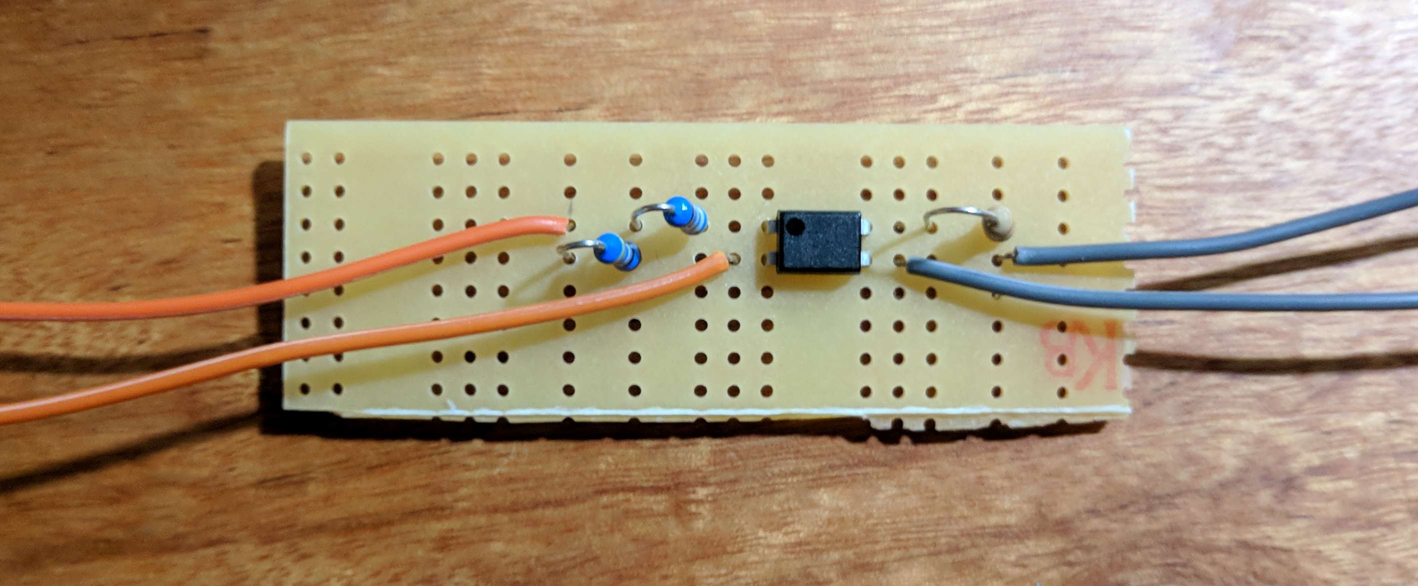

ich bräuchte eure Hilfe bzgl. einer simplen Schaltung mit dem AQY212EH.
Ziel ist es, mit 8,9V AC (Klingeltrafo) potentialfrei einen Homematic
Sensor zu schalten.
Ich habe die Schaltung nach angehängten Bildern aufgebaut.
Nach meinem Verständnis sollten bei einem Vorwiderstand von 1kOhm und
einer angelegten Spannung ca. 8,9V ein Strom von 8mA durch die LED des
AQY212EH fließen (LED Dropout Voltage 1,25V) und das "Relais" schalten.
Ich habe mittels Durchgangsprüfer des Multimeters bei gehaltener Klingel
und anliegender Spannung von 8,9V AC am Ausgang kein Durchschalten
feststellen können. Der Homematic-Sensor war zu dieser Zeit nicht
angeschlossen. Spannungsmessung zwischen Pin 1 und 2 ("orange Seite")
des AQY212EH ergab 8,9V.
Habe ich den AQY212EH falsch beschaltet? Meinem Verständnis nach ist Pin
1 bei der runden Markierung!?
Nachfolgend noch ein Link zum Datenblatt:
http://www.produktinfo.conrad.com/datenblaetter/500000-524999/504846-da-01-en-PHOTOMOS_RELAIS_AQY_1A_400MA_60V.pdf
Vielen Dank & beste Grüße
Marc
#5689116
Marc I. schrieb:
> Kann der AQY212EH nicht beides, AC/DC? Wenn ich das DB nicht völlig
> fehlinterpretiert sollte dem so sein.
Im Datenblatt steht da was anderes:
LED reverse voltage VR 5 V  (Absolute maximum ratings, 2-te Tabelle)
Ob der dann mit (8,4x1,4)Volt noch so richtig glücklich ist, wage ich
mal zu bezweifeln. Die Leerlaufspannung eines Klingeltrafos liegt
üblicher Weise auch deutlich über den Datenblattangaben. Ich würde also,
wie oben schon vorgeschlagen, die Eingansspannung gleichrichten oder
eine antiparallel Diode zur Eingans-LED schalten.
Möglicherweise hast Du den Käfer alsoschon ins Jenseits befördert.  :-(

OP #5689127
Horst V. schrieb:
> Edit:
> Crazyhorse war schneller!
Mist, das hatte ich anders interpretiert...
Reicht ein B80C1500 mit 1000mycroF C oder braucht es noch einen 7805
dahinter?
Neuen Käfer werde ich wohl direkt man mitnehmen... :-(
Gast #5689129
hi,
... und wenn ich richtig gerechnet habe, sollte ein 2k2 vorwiderstand
fuer die gleichgerichteten 9V~ (etwa 12V=) verwendet werden. wenn
eine diode antiparallel, dann sind es 1k8.
If 5mA, 1,14 Vf (DB seite 2/Electrical characteristics)
gruss,
-- randy
#5689188
Ich glaub nicht, dass die kaputt gegangen sind.
Mit dem Durchgangsprüfer die Funktion testen war nicht die
zielführendste Idee :-)
Die spannendste Frage: was erwartet dein Eingang als Signal?
Abgesehen von deinem komischen 330k-Widerstand: Das Relais liefert alle
20ms einen Impuls <10ms ab. Praktisch wahrscheinlich irgendwo zwischen 5
und 9ms, mit stark verschliffenen Flanken.
OP #5689199
Ist mein erster Kontakt mit PhotoMOS... ;-)
Meinst du den Eingang des Homematic Sensors?
Falls ja:
Der enthaltene optische Sensor wird abgeklebt und soll durchgeschaltet
werden. Die 330k dienen der Batterieschonung des Sensors.
https://homematic-guru.de/umbau-homematic-fensterkontakt-optisch-hm-sec-sco
Dumme Idee nach Gleichrichtung?
