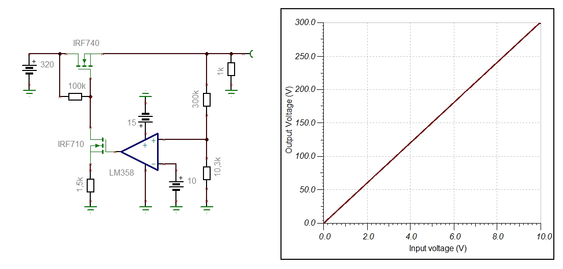

Gast #5690232
Michael B. schrieb:
> Würde mich freuen wenn du den Schaltplan besorgen kannst.
Hier mal ein Vorschlag. So wird das oft gemacht. Die Schaltung braucht
keine schwimmende Versorgung für den OPV, und wenn man die
OPV-Versorgung mit einer Stromquelle aus den 320V gewinnt, kommt man
einfach auch am Problem der Ein-/Ausschaltüberschwinger vorbei.
Der LM358 steht hier nur stellvertretend für einen SingleSupply-OPV,
gleiches gilt für die Mosfets und die Dimensionierung. Die gezeigte
Prinzipschaltung ist allerdings dynamisch nicht stabil (sie wird
schwingen). Man kann die natürlich stabilisieren, aber dazu müsste man
die mögliche Last und die Bauteile (Mosfets, OPV) genau kennen. Dieses
Problem haben alle Schaltungen.
Gast #5690597
Die gezeigte Schaltung wird sehr wahrscheinlich schwingen. Vielleicht
könnte man den steuermosfet durch einen bipolartransistor ersetzen.
Außerdem konnte man einen pi Regler mit 3 opamps zur Steuerung nehmen.
Die Phasenreserve muss man natürlich groß genug wählen.
Das hätte den Vorteil, dass man die Regelabweichung durch den I Anteil
minimiert. Mit rein linearer Rückkopplung geht das nicht.
Gast #5690632
Da fällt mir noch ein, dass man such bei der Regelung vermutlich
Gedanken um die Miller Kapazität machen muss. Vielleicht noch ein kaskod
in Reihe?
