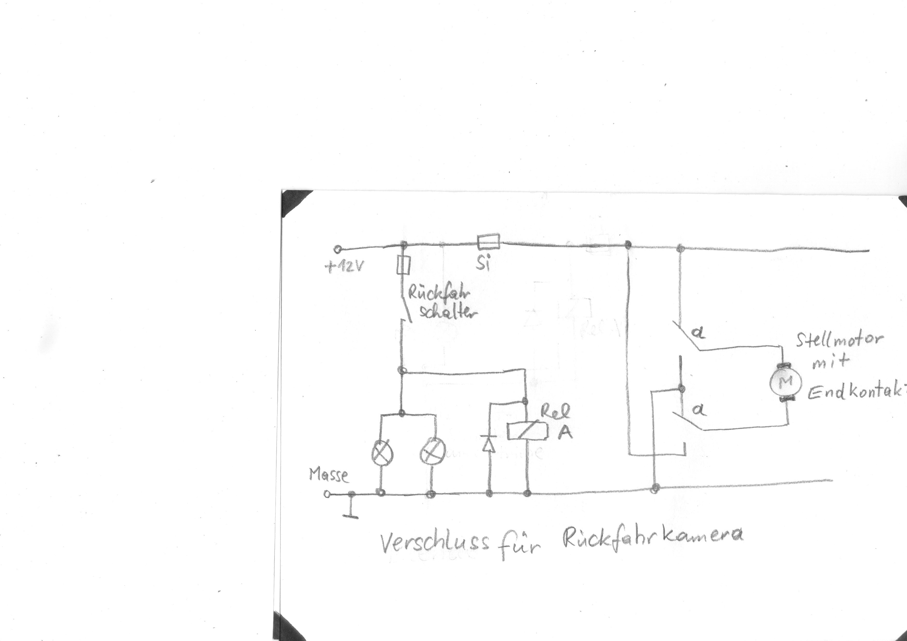

Hallo an alle,
ich möchte für meine Rückfahrkamera am Wohnmobil einen Shutter selbst
bauen, um die Linse zu verschließen. Ich habe ,ihr gedacht, dass ich mit
einem Stellmotor einer Zentralverriegelung eine Blende auf- und zu
schiebe. Dazu soll nur die vorhandene Verkabelung genutzt werden. Es
müsste als beim Einlegegen des Rückwärtsganges (Kamera schaltet sich
ein) die Klappe aufgeschoben werden und beim Einlegen des 1. Ganges
(Kamera schaltet sich aus) der Stellmotor wieder zurück fahren. Ich habe
leider keine Ahnung ob das so geht, denn wie ich gelesen habe, muss die
Phase ja eigentlich umgepolt werden. Bin auch für andere Vorschläge
offen, der Stellmotor ist mir als günstige Alternative eingefallen.
Danke und viele Grüße, Jochen

Wenn ich mir das genauer betrachte, brauchst Du nur ein 12 Volt
Relais mit 2 x Umschaltkontakten, um den Stellmotor ansteuern,
indem die 12 Volt für
den Rückfahrscheinwerfer an die Spule des Relais gelegt werden...
Die 2 Umschaltkontakte sind entsprechend zu beschalten und über eine
eigene Sicherung dann an Vcc und Ground gelegt werden...

Übrigens habe ich Dir einen neuen Schaltplan angefügt, da die
Rückfahrleuchten tatsächlich +12 Volt schalten, da hab ich mich
vertan...
Mani

Der Knotenpunkt zum Relais ist die Leitung, die bei RückG einlegen Phase
bekommt, richtig? Neben dem Relais ist eine Diode? Wenn ja, was für
eine? Gibt es da verschiedene? Rechts von Relais A, die beiden
Schaltkontakte „a“ ist auch ein Relais, oder? Und der Stellmotor fährt
zurück, sobald keine Phase mehr anliegt? Warum? Sorry für meine Fragen,
aber möchte nicht nur nach Plan „nachbauen“, sondern auch gerne
verstehen/lernen. Danke für deinen Input und Gelduld!!
Gruß, Jochen
#5690876
> bekommt, richtig?
Rchtig!
> eine?
Bei Kleinrelais RP.... oder ähnliche mit unter 100 mA Spulenstrom
genügt eine 1N4148 (Wald- und Wiesendiode), bei etwas höherem
Spulenstrom dann eine 1N40xx
Die "a" sind die beiden Umschaltkontakte des Relais "A"
Wenn der Rückfahrscheinwerfer aktiviert wird, dann schaltet das
Relais "A" seine beiden Umschaltkontakte "a" in die andere Richtung,
also Polung am Ausgang (Motor) anders -in Deinem Fall dann eben "Klappe
auf"...
Wenn der Rückfahrscheinwerfer dann ausgeht wegen Wegnahme des
Retourganges, dann fällt das Relais ab und schaltet die beiden
Umschaltkontakte wieder zurück, die Polung des Stellmotors ändert
sich dann wieder und die Klappe schließt wieder...
Du brauchst also nur mehr richtig zu verdrahten und den Stellmotor
richtig anschließen...
