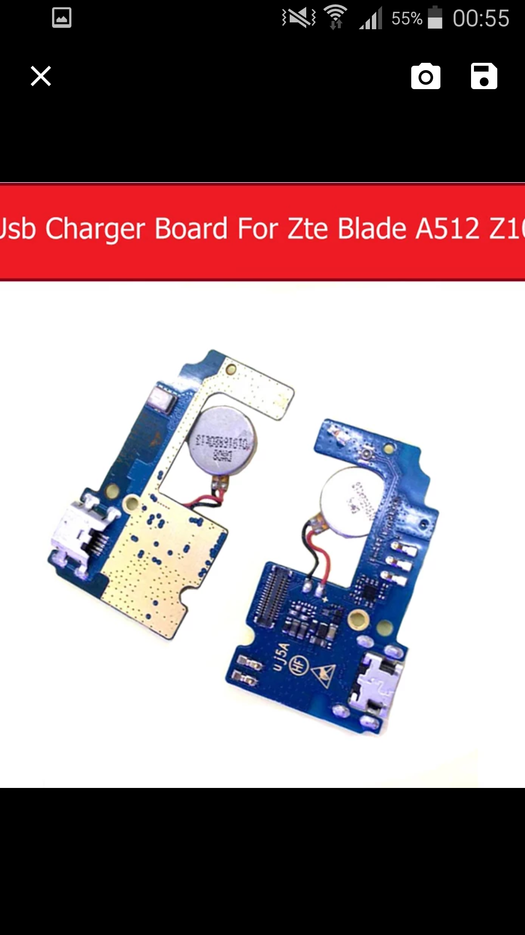

Ich bitte um Hilfe da ich wieder einmal mein telefon eigenständig
repariere. Da ich kein baugleiches Ersatzteil bekomme hoffe hier kann
mir jemand sagen ob ich diese Platinen gegeneinander tauschen kann.
Mir ist klar dass sie anders bemessen sind das ist gar kein Problem was
ich sehe ist der identische Anschluss und für mich sind es zwei Platinen
die dasselbe Stückwerk anders angeordnet habe
Ist das korrekt oder lach die jetzt alle?
Vielen Dank
Anbei.

Moderator (Firma: Titel) Persönliche Seite #5689536
Offensichtlich schon. Denn sie sind zwar nicht baugleich, aber mit ein
wenig Glück funktionsgleich mit den selben Steckern an der selben
Stelle.
> Ich habe Elektrotechnik gelernt da waren Computer begehbar
Und völlig unbezahlbar...
Ich bin froh, dass sich das Ganze weiterentwickelt hat. Diese von dir
angemäkelte Schnellebigkeit hat nichts primär mit Telefonen und mit
Elektronik zu tun. Sie kommt von den Menschen, die das so wollen.
> Einseitig vollverglast und die Lademöglichkeit mechanisch überhaupt
> nicht dem Anspruch standzuhalten
Du als Techniker kennst dich doch aus und musst nicht unbedingt so ein
Smarty kaufen. Mein 4 Jahre altes Sony lässt sich über eine
Magnetkupplung von der Seite laden. Wenn das bei Laden runterfällt, dann
trennen sich Nord- und Südpol völlig schmerzfrei. Und aktuelle
Handys/Smartys lassen sich auch drahtlos laden.
OP #5689765
Z.Hd _Lothar
Vielen Dank für die Erklärung :-)

Die Platine aus einem A510 mit Displayschaden ist bislang das erste
Ersatzteil das gefunden habe.
Kann ich das Gefahrlos Testen?
Sitzen da keine Sicherungen im Gerät?
Gibt es da Patentlösungen?
Der Gerätewert gleicht der Reparatur vom Experten.
