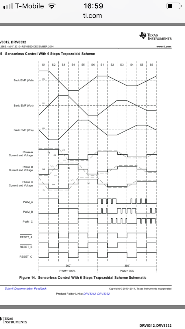

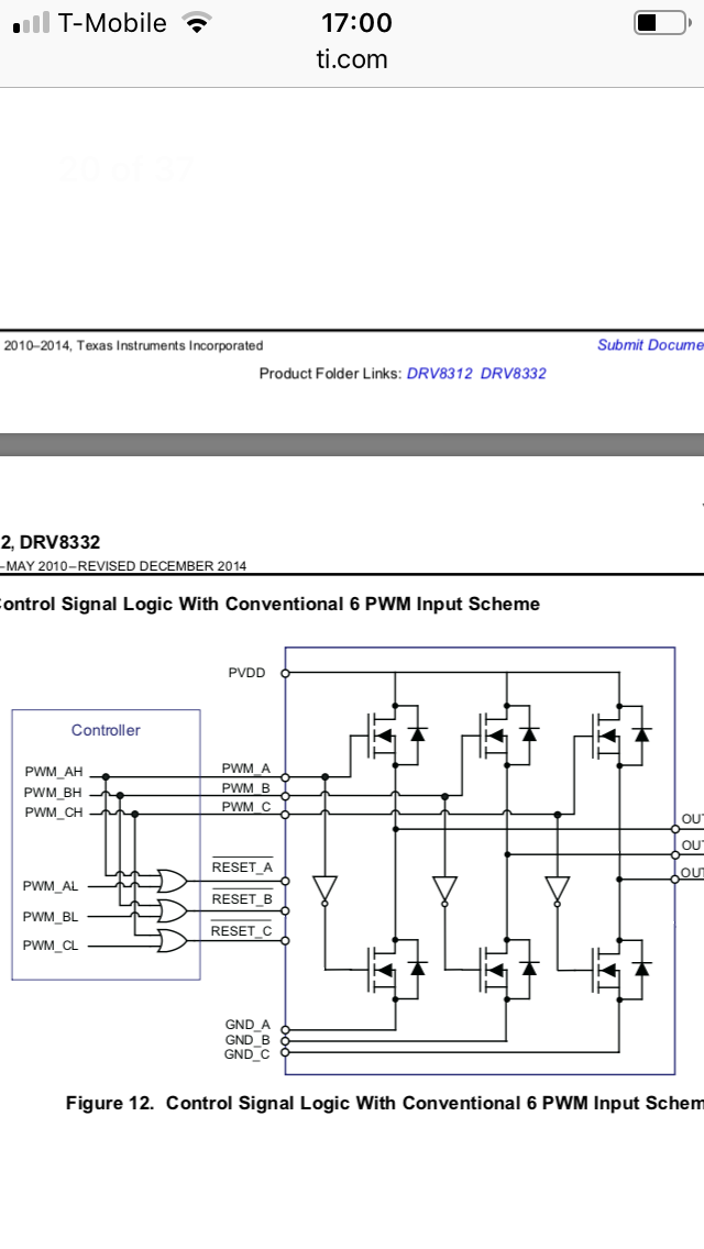

Ich habe da so ein Evalboard vom DrV8312
Ich versuche gerade zu verstehen warum ich 6 verschiedene Pwms benötige.
Es is doch eigentlich schon klar wie es bereits im Text erklärt wird.
Wenn Reset-x low ist, also am pin ein high Signal anliegt, ist Out A
hochohmig und der Strom fliesst über die internen Dioden.
Wenn PWM A low oder high ist und dazu Pwn-reset-x high, also ein low
signal am pin anliegt, ist der low side fet oder der high side fet an.
Dieses Verhalten zeigt aber das Diagramm im Bild überhaupt nicht. So wie
ich es verstehe, muss Reset a im betrieb einfach nur immer high sein,
wenn Pwm a low oder high sein soll. Es sei denn Pwm a ist floating, dann
ist reset a low.
