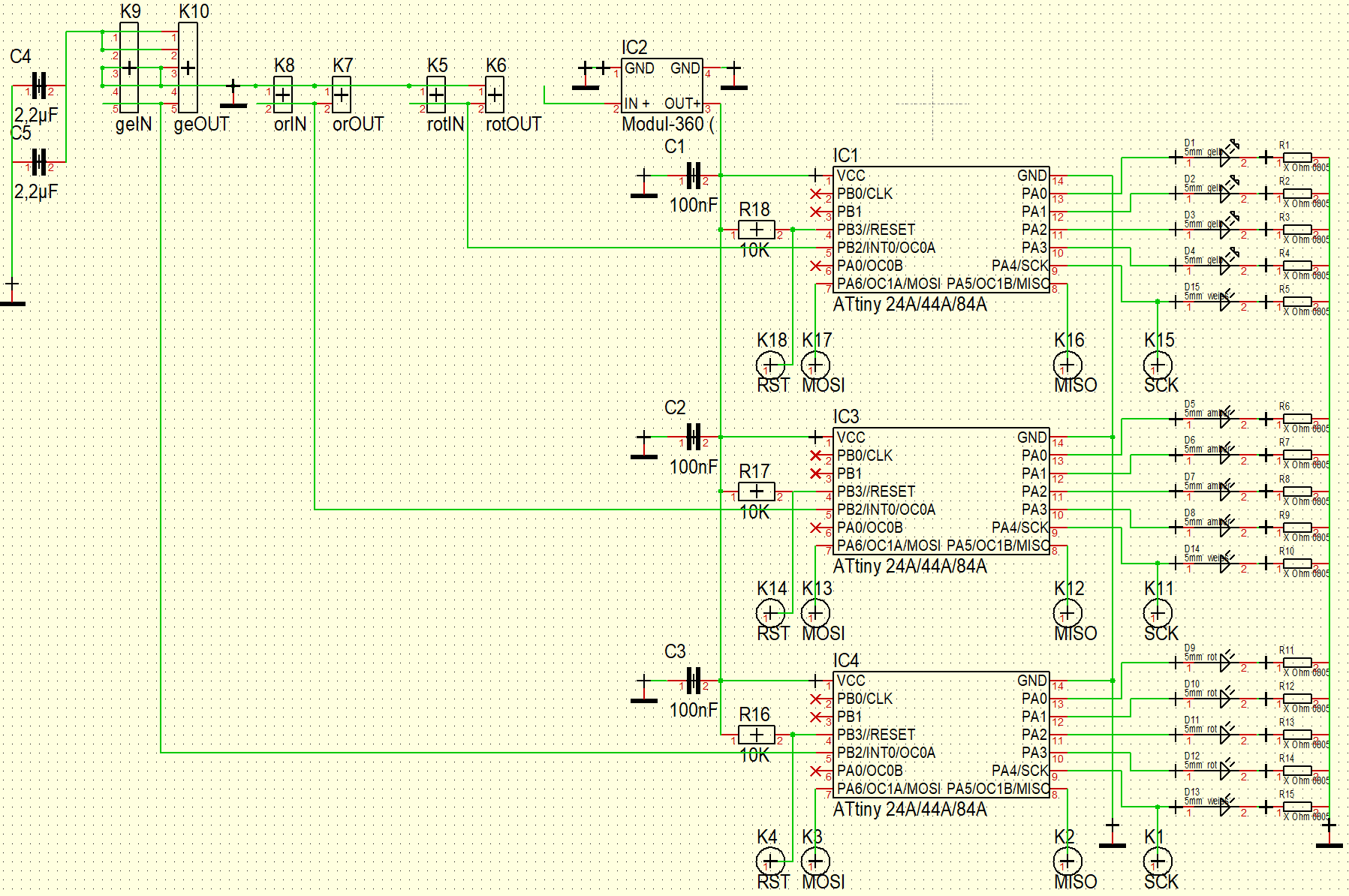

Moin zusammen,
ich habe glaube ich schonmal angesprochen, dass ich gerade an einer Uhr
bastle, die aus Kreissegmenten zusammengesetzt ist.
Für das Kreissegment habe ich jetzt den Schaltplan fertig.
(Der Spannungswandler ist ein fertiges Modul, das "huckepack" auf die
Platine kommt).
Eigentlich ist es recht einfach gehalten - über zwei Verbindungen wird
die Spannungsversorgung durchgeschleift und durch die 2,2µF an beiden
Enden gepuffert. Dann wird das Modul versorgt, das wiederum die drei
Attinys versorgt.
Jeder Attiny ist für 5 LED zuständig und kümmert sich sowohl um PWM als
auch um die Darstellung der Zeit auf diesem Segment. Das dazu nötige
Steuersignal kommt über die eine durchgeschleifte Ader. Je nach Segment
muss ich natürlich dann die Firmware minimal anpassen.
Läuft das so oder habe ich was vergessen? (Mir ist übrigens klar, dass
das auch noch günstiger/mit weniger Bauteilen geht, allerdings sind das
für mich "unkomplizierte" Bauteile und lieber zahle ich ein paar Euro
mehr und habe dafür einfache Firmware).
Merci und schönen Tag!
von giovanni (Gast)
Nachtrag.
X Ohm deshalb, weil ich die LEDs herumliegen habe und erst ausmessen
muss, um den Widerstand festzulegen.
von giovanni (Gast)
...und noch einer, weil ichs gerade sehe... Pin 2 vom Modul ist mit Pin
1 von geIN/geOUT verbunden.

von giovanni (Gast)
An der Schaltung selbst scheint nichts auszusetzen zu sein, oder? Dann
würde ich das ganze am Abend mal routen...
Was sollte man daran schon viel aussetzen können?
Was ich mir an deiner Stelle nochmal ansehen würde ist, ob dein
Programmer mit der LED-Last an SCK klarkommt. Die hängt ja auch dann
dran, wenn er während der Programmierung /RESET runterzieht.  Alternativ
die 5. LED lieber an den MISO-Pin hängen, der wird (auch während der
Programmierung) vom Controller getrieben und sollte allemal trotz der
LED ausreichend Treiberleistung haben, dass der Programmer noch saubere
MISO-Signale sieht.
Die Verschaltung deiner Eingangssignale leuchtet mir gerade nicht ganz
ein, aber du hast da sicher einen Plan. :-)
von giovanni (Gast)
Das wird verständlicher, wenn es dazu ein LP-Layout gibt.
Und das ist ein Punkt, der mir nicht aufgefallen wäre. Bisher habe ich
hauptsächlich auf Steckbrettern gebastelt, da hing schon mal eine LED an
einem der ISP-Ports, aber ich hab nie sonderlich drauf geachtet.
Danke! Ich werde die LED einfach umhängen... ist ja kein Akt und ändert
auch am geplanten Layout so gut wie nichts.
