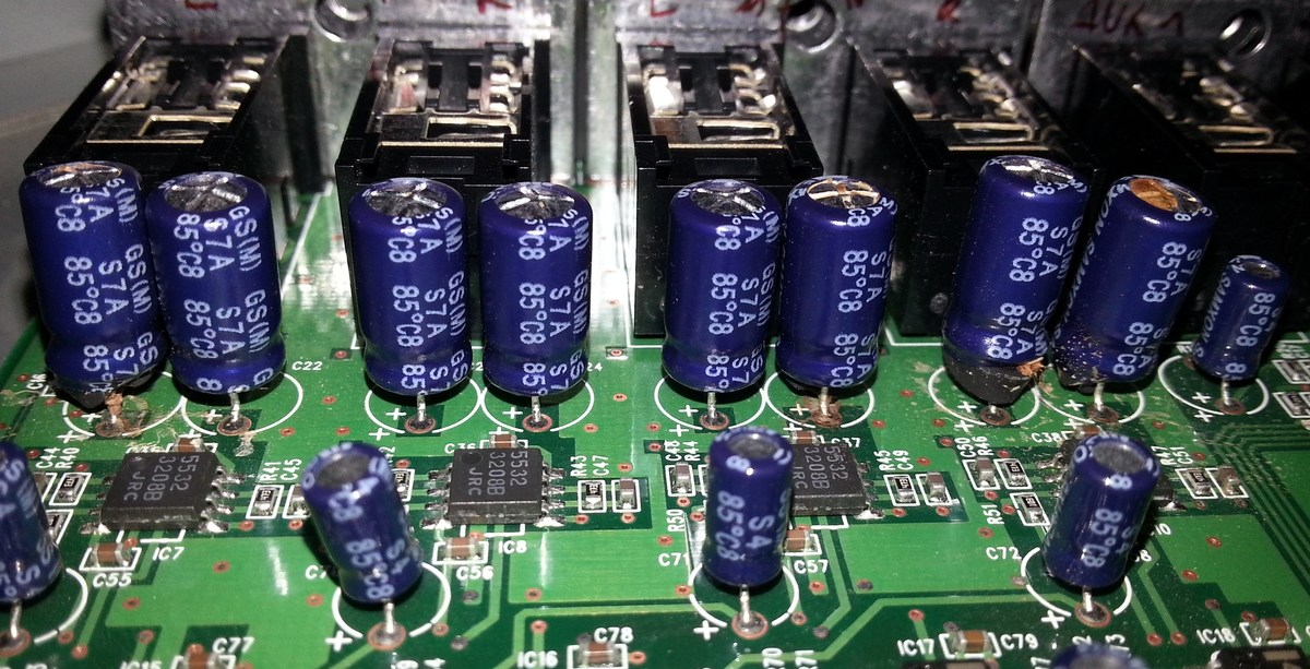

ich weiß normalerweise herrscht in diesem Forum die Meinung vor, dass
man auch alte Kondensatoren nicht ohne Not auswechselt. Der ca 15 Jahre
alte Korg D32XD (Audio Multitracker) funktioniert eigentlich noch. Aber
schau Dir mal das Foto an. Die Kondensatoren da sind 100µF / 16V, sind
auf der Platine irgendwo zwischen OPs und Klinkenbuchsen positioniert ->
dienen allerhöchstwahrscheinlich zum Abblocken von
Gleichspannungsanteilen auf Audio Ausgängen (Main out, Monitor out,
jeweils symmetriert). So wie die gebläht und teilweise schon hoch
gegangen und ausgelaufen sind, meinst Du nicht auch, dass man die besser
mal ersetzt?
Warum sind ausgerechnet diese Dinger so gebläht? Ist der Hersteller
SAMXON berüchtigt? Alle anderen Elkos (gleicher Hersteller) sehen
unspektakulär aus. Das ist im Gerät nicht gerade eine Ecke mit den
höchsten Temperaturen, da ist keinerlei Leistungsbauteil in der Nähe.
KorgFanBoy schrieb:> meinst Du nicht auch, dass man die besser> mal ersetzt?
Ob ich mit dem gebrochenen Arm mal zum Arzt gehe?
JA, bevor Elektrolyt ausläuft und die Leiterbahnen beschädigt oder sie
austrocknen oder sonstwas.
Da gibt es keine Diskussion. Sofort auswechseln, gerne gegen 105°C-Typen
mit Low ESR, dann hat man erstmal Ruhe.
Ja, austauschen.
Vermutlich schützen diese Elkos gerade nicht mehr von Gleischspannung.
Warum und weshalb: direkt an den Klinken ist das Misshandlungspotential
auch ohne Wärmequelle besonders hoch.
KorgFanBoy schrieb:> dass man die besser mal ersetzt?
Ja.
KorgFanBoy schrieb:> Warum sind ausgerechnet diese Dinger so gebläht?
Vielleicht aus einer Serie mit schlechtem Elektrolyt.
15 Jahre deuten auch auf den Höhepunkt der 'Elkopest' hin, bei dem viele
Hersteller auf das falsche geklaute Rezept reingefallen sind.
Wechsel die Dinger aus.

Aus der W. schrieb:> Möglicherweise sind an dieser Stelle bipolare Elkos die bessere> Wahl?
Ja, sowas überlegte ich auch schon. Wenn 8 Elkos mit der gleichen
Funktion kaputt gehen, erweckt das in mir die Frage, ob hier
möglicherweise ein systematischer Fehler im Schaltungsdesign oder der
Bauteilauswahl vorliegt. Vielleicht mache ich mir mal die Mühe, piepse
das durch und mache eine Schaltplanskizze.
Sebastian R. schrieb:> Da gibt es keine Diskussion. Sofort auswechseln, gerne gegen 105°C-Typen> mit Low ESR, dann hat man erstmal Ruhe.
Mit 25Volt-Typen hält die Ruhe länger. Müssten im gleichen Rastermaß
und unwesentlich größer beschaffbar sein.

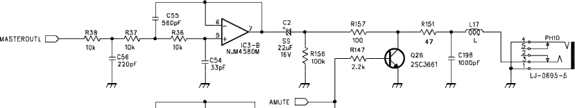

Ich fürchte: ja. Ich habe mal einen Schaltplanausschnitt für ein anderes
Gerät, den Korg D3200 (Nachfolger meines D32XD) angehängt. Da wird C2
auch bipolar betrieben. Aber das ist NICHT das Gerät, um das es gerade
hier geht. Hier geht es um den D32XD, zu dem ich leider keinen
Schaltplan habe.

Übrigens: C2 ist nur ein Koppel-Elko...
Oleg schrieb:> Ebenfalls beide nur Koppel-Elkos...
Kommt der Elko jetzt auch mit negativen Halbwellen klar, weil der
Hersteller ihm erklärt hat, dass seine Funktion Koppel-Elko ist? Oder
sind Elkos grundsätzlich so robust, dass es egal ist wie rum man sie
polt, wenn durchschnittlich kein (oder nur minimalster falschrum
gepolter) Gleichspannungsanteil anliegt?
Dagegen sind Elkos unempfindlich, soweit es nur um 1-2V Verpolung geht.
Das wird in tausenden von Anwendungen gemacht und hat nichts mit der
Elkopest zu tun.
Wenn deine Folgeschaltung dauerhaft auf positivem Potenzial liegt, ist
das allerdings schlecht. Tonader- oder Phantomspeisung darf also nicht
drauf liegen - sollte eben in der Nähe von null Volt sein.

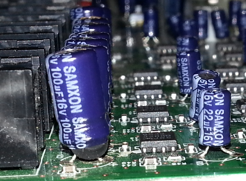

KorgFanBoy schrieb:> Aber dennoch ist es irgendwie auffällig, dass 8 Elkos mit der gleichen> Funktion kaputt sind und sonst kein anderer.
Eigentlich nicht. Elkos, die von der Pest betroffen sind, wären unter
Betriebsbedingungen spätestens um 2008 kaputt gegengen. Deine Elkos sind
eben so gut wie nicht bestromt und fallen deswegen 10 Jahre später aus.
Das es alle 8 sind, erklärt sich aus der gleichen Charge, aus der sie
kommen. Andere Besitzer des D32XD haben wahrscheinlich das gleiche
Problem.

Allein auf dem Mainboard sind mehr als 70 Elkos, alle von SAMXON,
mindestens 20 davon diese 100µF/16V Typen. Nur die 8 Koppel-Elkos von
Main und Monitor (beide symmetriert) sind aufgebläht. Die Koppel Elkos
in den Auxwegen (asymmetrisch) sind nicht betroffen. Testhalber habe ich
mal zwei andere der 100µF Elkos ausgelötet und gemessen: nominelle
Kapazität.
Wäre es allein die Elko-Pest, dann hätten mehr Elkos betroffen sein
müssen. Die ist allenfalls ein begünstigender Faktor, aber die
Fehlerursache muss wo anders liegen.

Die gezeigten Elkos sofort austauschen - die suppen doch zum Teil schon
böse auf die Platine! Und wenn das mein Gerät wäre - ich würde 'ohne mit
dem Wimpel zu zucken' alle Samxon-Elkos rausschmeissen und durch 'was
vernünftiges' ersetzen. Alles 105°C-Typen, Low ESR, die Spannung auf
(mindestens) den nächsthöheren Wert anheben (dabei mechanische
Abmessungen im Auge behalten). Alles schon selber praktiziert (u.A. an
meinen diversen Synths), seither (noch) keinen Ausfall wieder gehabt.

Matthias S. schrieb:> 15 Jahre deuten auch auf den Höhepunkt der 'Elkopest' hin, bei dem viele> Hersteller auf das falsche geklaute Rezept reingefallen sind.> Wechsel die Dinger aus.>> https://de.wikipedia.org/wiki/Capacitor_Plague
Der Datumcode im Bild ist **S7A**, d.h. Juli 2004, das sagt alles.

oszi40 schrieb:
> Die "Schönheit" der Elkos garantiert noch lange nicht, ihre> Funktionsfähigkeit.
Das weiß ich, also ich sage auch raus mit ALLEN Samxon Elkos. Als Ersatz
würde ich Panasonic Elkos
empfehlen. Gibt's u.a.m. bei Reichelt.
Transformator1 schrieb:> Wieso sollen sich andere Elkos ein paar Wochen nachdem die aufgeblähten> Elkos ausgetauscht wurden aufgebläht> haben, wenn sie sich fast 20 Jahre> nicht aufgebläht haben. Etwa wegen> den anderen Kennwerten der neuen> Elkos???
Der Grund ist, weil zu der Zeit (~2002) reichlich Elkos mit "kaputtem"
Elektolyt gefertigt wurden. Wenn man schon mal das Gerät auf hat und
sieht, daß die Elkos im Analogteil schon ihr Hütchen gehoben haben,
sollte man gewarnt sein. Was nutzt es, wenn man nur die offensichtlich
defekten Elkos tauscht und ein Jahr später z.B. laufen dann andere Elkos
aus. Ob ich nun 8 Elkos tausche oder 40 Stück, macht den Kohl auch nicht
fett. Kosten tun die im Vergleich zum Naugerät auch nix.
