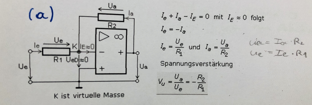

Ich bin gerade während dem Lernen auf ein Problem im Verständnis
meinerseits bzgl. dem invertierenden Verstärker gekommen und hoffe
jemand kennt sich damit gut aus.
Im speziellen geht es um das Zählpfeilsystem der Spannung bzw. des
Stromes (Kirchhoff).
Angenommen ich habe Schaltung (a) im Bild und berechne dies wie
angegeben mit Kirchhoff bekomme ich das gewünschte Ergebnis von Ua/Ue =
-R2/R1.
Meine Frage hier, muss der Spannungspfeil (über R2) nicht anders herum
eingezeichnet werden? Von höheren Potential (K mit GND) auf niedrigeres
(Ua=-Ue) am Ausgang.
Den wenn ich es so wie in Bild (a) belasse und die Maschengleichungen
aufstelle kommt eben Ua/Ue=R2/R1 als Ergebnis raus was doch falsch ist.
Das selbige wäre mit Bild (b). Hier funktioniert die Maschengleichung
doch in Wirklichkeit fließt doch der Strom und die Spannung an R2 genau
anders herum, nämlich zum Knoten K.
Ich bin im Moment sehr verwirrt warum nicht beide Systeme (Kirchhoff und
Maschenregel) auf beide Schaltungen (a) und (b) angewendet werden
können.
Wäre euch über eine Antwort sehr dankbar!
Grüße Oskar

OP #5690483
Vielen Dank für eure Rückmeldungen.
Okay, dass mit dem Zählpfeilsystem habe ich verstanden, ebenso das ich
die Pfeile so eintragen kann wie man gerne hätte.

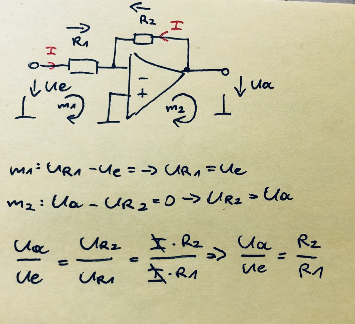

Was ich noch nicht ganz verstehe, ist das wenn ich beispielsweise wie im
Bild die Spannung an R2 umdrehe ich ein falsches Verhältnis rausbekomme.
Das heißt obwohl es ein invertierender Verstärker ist bekomme ich
Ua/Ue=R2/R1 als Ergebnis und nicht -R2/R1.
Die Vorzeichen habe ich ebenfalls richtig gesetzt.
Meine Annahme ist hier das z.B. Ue=5V ist und Ua=-5V sein muss. Der
Strom und auch die Spannung an R2 fließen hier nach GND.
#5690505
Du kannst an R2 nicht I hinschreiben und den entgegen der Richtung von I
am Eingang pfeilen.
Bei dir stimmt jetzt die Knotengleichung am Minuseingang des Opamps
nicht mehr.
I + I = 0
Passt leider nicht. Da musst entweder den Strom I an R2 umdrehen oder du
schreibst nicht I hin, sondern I2. Im letzteren Fall kommt dann heraus,
I + I2 = 0
I2 = -I
