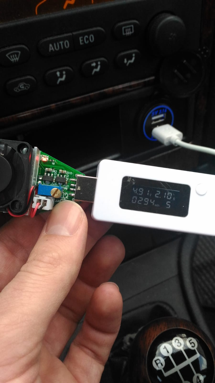

Hi@all, also ich hab heute das besagte Gerät bekommen und natürlich gleich ausprobiert. Ich hab das Gerät - wie auf dem Foto zu sehen ist - auf 2,1 Ampere eingestellt und sicher 10 Minuten lang laufen lassen. Er hat die Spannung bei 4,91 (+/- 0,02 V) gehalten. Ich hab insgesamt sicher an die 500 mAh durchlaufen lassen - der Spannung hats nicht geschadet. Ich hab das Gerät auch bei einem normalen Netzteil, welches mit 850 mA angegeben ist ausprobiert und da hats bei ca. 900 mA gleich einen Spannungsabfall auf ca. 2,80 V gegeben. Also die Buchse im Auto an sich dürfte ja mal genug hergeben... anscheinend liegts dann am Handy -.- Aja, interessant war auch das ich das Gerät kurz auf 3,2 A hochgedreht habe und die Spannung aber trotzdem keineswegs eingebrochen ist sondern auf ca. 4,95 V hochgegangen ist. Ob das jetzt gut ist oder schlecht weiss ich ehrlich gesagt nicht xD Hat noch jemand einen Tipp für mich? Thx & Lg buzzzz

Buzz L. schrieb: > Er hat die Spannung bei 4,91 (+/- 0,02 V) gehalten. Ich OK, fein. Das Netzteil ist also OK. Bringt uns schon mal einen Schritt weiter. Bleibt jetzt die Frage wie hoch die Spannung am Ende des USB Kabel ist? Ja, du sagtest das das selbe Kabel an anderen USB Netzteilen funktioniert. Aber evtl. geben die anderen Netzteile eine minimal höhere Spannung aus. Oder die Kodierung der anderen Netzteile ist anders. Das Handy wird aufgrund der Spannungen auf den beiden Datenleitungen entscheiden ob es überhaupt versucht den maximalen Strom zu ziehen. Laden per USB ist leider extrem komplex und fehleranfällig. Es ist leider normal das man für jedes Gerät einen hohen Diagnoseaufwand treiben muss.

naja es ist nicht nur wichtig, was an der USB-Buchse rauskommt, sondern auch was am Gerät ankommt; soll heissen das USB-Kabel spielt auch eine Rolle. Ein Samsung Ladegerät bringt relativ stabile 5,3V und je nach Kabel lädt mein Handy da mit 1-2A; mehr ist für Standard USB mit 5V nicht drin. Es ist auch zu beachten, dass das mit verbundenen Datenleitungen nicht für das angebissene Obst gilt. Das möchte konkrete Pegel an den Leitungen sehen. Eine einfache Beschaltung die beide Welten gut bedient besteht aus 3 Widerständen: V+ 430Ohm D+ 150Ohm D- 390Ohm Gnd
Die Battery Charger Specification spricht eine klare Sprache: Bei bis zu 500mA muß eine Spg. von mindestens 4,5V gehalten werden, darüber darf die Spg. auf min. 2V einbrechen. Viele USB-Kabel sind mit gerade noch zulässigen Drahtdurchmessern produziert und somit relativ hochohmig. Die USB 2.0-Spec erlaubt z.B. eff. bis zu 250mV @ 500mA von Host zu Zielgerät. D.h. bei 1A hast Du schon 500mV Spannungsabfall. Hält Dein Ladegerät bei hoher Belastung also gerade noch 4,5V, dann sind das am Zielgerät nur mehr knapp 4V - da ist nicht mehr viel Reserve für den Ladestromregler. Die USB-Meßeinrichtung mit seinen Kontakt- und Shuntwiderständen tut ihr übriges um das Spannungsbudget zu minimieren. Empfehlung im ersten Schritt: Hochwertiges, kurzes Kabel verwenden und dann sehen, was sich daraus ergibt.

Hi liebe Leute, ich melde mich mit einer neuen Erkenntnis. Ich hab bei Amazon diese Kabel https://www.amazon.de/Volutz-nylonummanteltes-Ladekabel-Android-Samsung/dp/B01GJIZT9I/ref=sr_1_3?ie=UTF8&qid=1549482257&sr=8-3&keywords=usb+kabel+volutz bestellt und siehe da, der Ladestrom ist mittlerweile bei 1,2 bis 1,4 kurz sogar 1,5 oben. Das ist schon genug denke ich, damit sich das Handy nicht während dem Navigieren entlädt. Dann hab ichs natürlich gleich mit einem nicht so hochwertigen Kabel versucht und ich war gleich auf 0,6 bis 0,7 Ampere unten. Naja, hab jetzt eh insgesamt fünf von den hochwertigen Kabeln, da werden wohl ein bis zwei Stück einen Platz im Auto finden :-) Thx für eure Hilfe und Antworten, buzzz :-)
