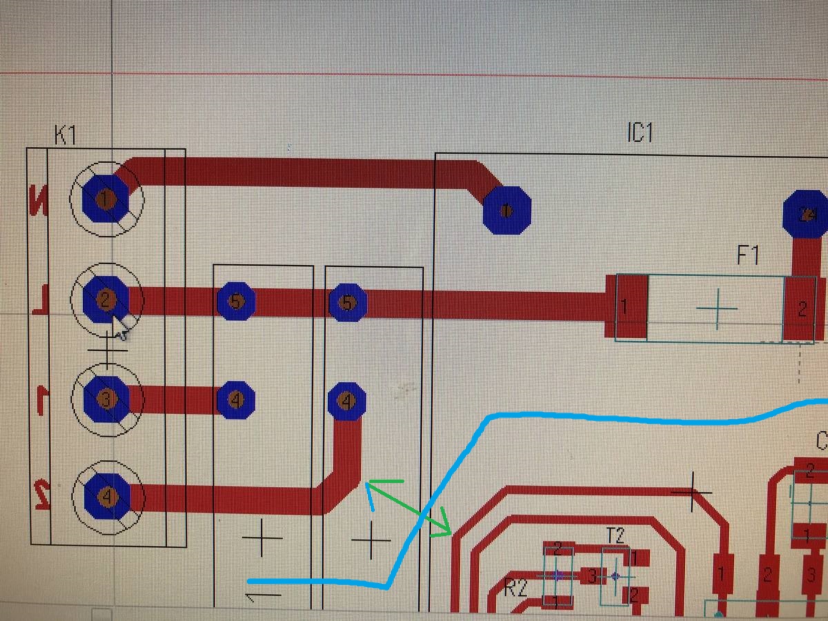

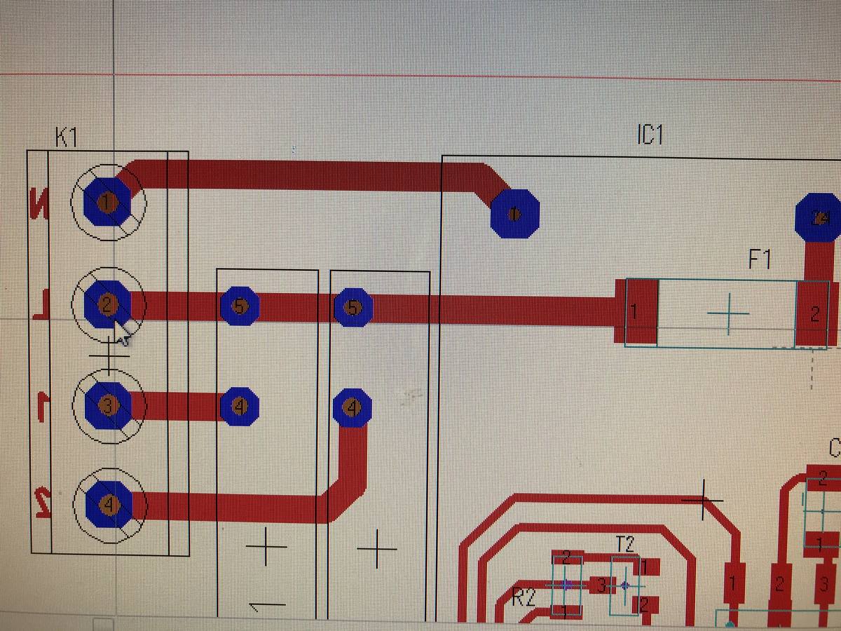

Hallo zusammen, ich weis es gibt genug Threads die das Thema behandeln
und ich habe mir auch viel davon durchgelesen.
ich habe 2,6mm Abstand bei den Lötaugen der Anschlussklemme.(Lötaugen
könnte ich auch kleiner machen dann komm ich auf 3mm) Laut meiner
Recherche ist das teilweise(Userabhängig) zu wenig wobei meine Fall
nirgends aufgeführt ist. Somit könnte es auch reichen!?
Die Leiterbahnen sind 1,5mm, in die ich später noch einen Silberdraht
einlöten wollte oder zumindest die Leiterbahnen verzinnen.
Überspannungskategorie: II
Verschmutzungsgrad: 1    (auf die Rückseite der Platine wird ein
gefräster PVC Deckel geclipst)
Isolationsstoffgruppe: IIIB (FR4 Platine)
Jetzt meine Frage: Da Lötstoplack nicht anerkannt wird um die Isolation
zwischen den Leiterbahnen zu erhöhen.
Wie seht es den mit Epoxidharz aus. Laut meiner Recherche wird das
anerkannt.
Was wäre besser eine Fräsung zwischen die Leiterbahnen zu machen oder
den 230V Teil mit Epoxy dünn einzugießen/streichen?
https://de.rs-online.com/web/p/vergussmasse/0851044/
Verwendendes Material:
https://files.elv.com/Assets/Produkte/3/383/38322/Downloads/38322_Schraubklemme_data.pdf
Die Klemmen werden wahrscheinlich noch durch welche ersetzt die min 6A
können…
https://de.rs-online.com/web/p/monostabile-relais/1615817/
Gruß Dennis

Würde an deiner Stelle die Pads von der Reihenklemme kleiner machen. Je
nach Systemaufbau sollte eine verstärkte Isolierung zwischen Primär- und
Sekundärstromkreis eingehalten werden (Siehe Bild - Blau = Fräsung, wenn
abstand zu klein)
Aber das hängt davon ab, wie die Schaltung aussieht.

Du gehst einen Irrweg.
Der kleinstmögliche Abstand ist an einem Bauteilgehäuse der Pinabstand.
(1) Darunter kannst du mit Leiterplattentechnologien nicht kommen. Wenn
man das weiß, weiß man auch, daß Ausfräsungen außer mental prinzipiell
wenig sinnvoll sind. Es gibt ein paar wenige Ausnahmen von dieser Regel.
(1) zumindest die Med Norm (60601-1) schreibt hierzu vor, daß
Isolationsabstände unter 1mm als nicht existent angesehen werden. D.h.
bei einem SO8 Optokoppler, dessen Beine am Gehäuserand direkt nach unten
gehen wird nur die Breite des Gehäusebodens als Kriechstrecke angesehen.
Leiterbahnen verzinnen bringt ebenfalls nur wenig, bei diesen schmalen
Leiterbahnen eher gar nichts. Was hindert dich daran gleich 70µm Kupfer
zu verwenden? So klein sehen die Strukturen nicht aus.
Vergussmasse ist technisch möglich, je nach Gerät aber sehr
problematisch. Wir designen unsere Line Filter teilweise selbst, die
sind vergossen. Dort ist hat aber der Verguss keine Auswirkungen auf die
Isolationsfähigkeit, die Baugruppe erfüllt auch ohne Verguss alle
geforderten Abstände. Das Problem ist, daß dieser Verguss
Prozessüberwacht durchgeführt werden muss. Das macht kaum jemand und
wenn doch, ist es entsprechend kostenintensiv.
OP #5691170
Hey, das Problem sah ich eig eher in dem Leiterbahnenabstand und nicht
in der Leiterbahndicke.
Wir gesagt werde ich einen Silberdraht einlöten und den werde ich auch
mit min 0,2mm Zinn einlöten.
Eine Fräsung zwischen dem 230v und dem 5V Bereich war eh vorgesehen.
Die Frage ist halt echt ob ich alle 230V Leiterbahnen mit Fräsungen
unterteilen soll oder es mit epoxy versiegeln soll. Oder sogar garnichts
mache. Denn ich habe mal ein Hutschienen Schaltnetzteil (mean well
dr-30-24) aufgemacht und habe mir den Leiterbahnenabstand angeschaut.
Der lag bei ca 2,8-4mm da immer der Platz ausgenutzt wurde. Bei denn
Anschlussklemmen waren es 3mm.

#5692630
Deshalb nützt auch Epoxy nur auf der Lötseite nichts. Das lohnt sich
nur, wenn man es schafft, Epoxy luftblasenfrei unter das Bauteil zu
bringen (zwischen Bauteil und Platine).
#5692762
> anerkannt.
Kommt auf den Hersteller an, der muss nämlich Tests machen und bestehen
Die DIN EN 50178 (VDE 0160) sagt in 5.2.15.1 Luft- und Kriechstrecken:
Sind Leiterplatten mit einer solchen Lack- oder Schutzschicht versehen
worden, so ist eine Prüfung nach 9.4.4.4 durchzuführen.
http://www.glyptal.com/1201tech001.pdf
Trotzdem halte ich 1 für zu wenig, eher 2, denn Betauuung wird ja wohl
möglich sein.
Reicht, da schon 1.5mm reichen.
Die Frage ist, welchen Strom die Leiterbahnen tragen müssen. Es gilt der
KURZSCHLUSSFALL. Wenn am Stromnetz und keine Feinsicherung also der
Strom eines 16A LSS Automaten. Da reicht die Dicke nicht. Daher wird man
eine Feinsicherung in den Stromkreis einbauen müssen, die bei
Kurzschluss das Relais und die Leiterbahn schützt.
Verzinnen bewirkt kaum bessere DAuerstromleotfähigkeit, aber grössere
Wärmeträgheit bei kurzzeitiger Überlastung, damit nicht gleich die
Leiterbahn verdampft.
Schlitze in der Leitderpltte dienen, weil Anforderungen an Luft und
Kriechstrecke mit 1.5mm gleich sind, nur dazu, damit bei einem
Kurzschluss die verdampfende Leiterbahn sich nicht auf der Leiterplatte
niederschlagen kann.
OP #5692772
Stimmt so habe ich das garnicht betrachtet. Ok dann hat sich das Thema
mit epoxy erledigt! Dann kann ich jetzt ne Frässung zwischen die Klemmen
machen oder ich lass es einfach, da in Schaltnetzteile ja auch 3mm
zwischen den Klemmen sind! zumindest ihn dem wo ich offen hatte!!!

Ist auch ne möglichkeit! Wie bei jeden Thread bei denen es um 230v
leiterbahnen geht laufen die Meinungen auseinader und bringen am ende
keine einfeutige Lösung!
Werde es so machen wie ich es zeit meiner Aubildung gemacht habe und
silberdraht zusätzlich einlöten. Eine fräsung zwischen 230v teil und 5V
teilen einbringen. Am ende kommen noch ein paar schichten Platiklack
drauf! Dann werde ich einen Belastungstest machen und es mit einer
Wärmenildkamera überprüfen!
Die Fräsungen erfüllen schon ihren Zweck, aber du kannst nicht
beeinflussen wie sich das Medium im Schlitz verhält.
In meinem Fall wäre etwas Epoxy auf den blanken Kontakten wohl sinnvoll
gewesen.
Die Umgebung ist eine Küche mit recht hoher Umgebungsluftfeuchte.
Wasser oder Kondenswasser gab es bei der Elektronik auch nicht, aber
eine kleine, tote Spinne lag da rum.
In der Mikrowelle war es auch nicht dreckig und auch nicht staubig. Man
kann eigentlich gar keinen Staub erkennen wenn man dort direkt auf die
Platine hoch schaut.
Also mit Hilfe von Fräsungen alle Leiterbahnen im 230V Kreis zu
unterteilen ist sinnlos. Wenn dort ordentlich Lötstopp über den
betreffenden Leiterbahnen ist, dann reicht das aus.
Die Fräsung dient ja dazu den Primären vom sekundären Spannungskreis mit
Sicherheit zu trennen. Das dient ausschließlich der Sicherheit der
Personen welche mit dem Niederspannungsteil (ob jetzt GND-Potential oder
+5V ist völlig egal) in Kontakt kommen könnten.
In meinem Fall ist der Funke zwischen den beiden Pads (RM: 12,7mm)
übergesprungen. Die haben einen Abstand (von Rand zu Rand der Pads) von
7mm.
