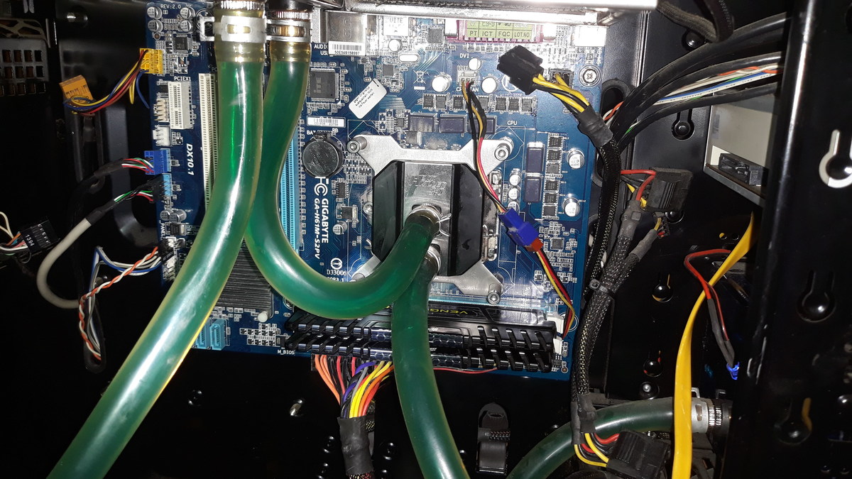

Moin leute.
Ich habe hier folgendes Board:
https://www.gigabyte.com/de/Motherboard/GA-H61M-S2PV-rev-10#ov
Mit einem I3 (3,3GHz) und zur zeit 8GB Ram.
Das ganze ist in einem Guten gehäuse mit einem Heatkiller 3.0 (1/4Zoll
Wasserkühlung) verbaut. (Siehe Bild)
Wenn ich vor dem Booten im Uefi war, das system nur Neu Starte ohne
abzuschalten läuft der rechner sogesehen einwandfrei.
Wenn er jedoch eine weile aus war, passiert es das er beim einschalten
versucht zu starten, abschaltet und erneut versucht zu starten.  Das
netzteil (650W) ist (Mit einem weiteren Board getestet) i.o.
Nicht wundern, auf dem bild ist die Grafikkarte demontiert da ich
vermute das der PCI-Express Slot nicht funktioniert, die kühlung wäre
sonst extrem überdimensioniert.
Was denkt ihr könnte da der fehler sein? Zu kalt kanns dem Prozessor ja
wohl kaum sein! Es gibt ja sogar noch freakigere leute die gar mit
Stickstoff kühlen.
Wenn der rechner mal läuft, läuft er anstandslos durch. (Bei 26°C CPU
Temperatur)
OP #5691102
ACDC schrieb:
> BIOS Batterie leer
Nö, ist ganz frisch. Bios bzw. Uefi behalten auch alle einstellungen.
o ha schrieb:
> be quiet!"?
> Das NT schaltet wahrscheinlich mit dem Gedanken an Überlast ab. Startet
> es nur mit der Onboardgrafik?
Ich hab zur zeit keine PCI-Express karte drin, das macht er ohne
zusätzliche Hardware, Board, Ram, CPU mehr ist grade nicht verbaut
Corsair, Ja mit der Onboard Grafik geht es, da ich auf meiner HD5970
auch einen Heatkiller Wasserkühler drauf habe aber dort erst neue
dichtungen für die anschlüsse brauche kann ich meine gerade nicht
testen. Bekomme aber am Nachmittag eine zum testen die passiv gekühlt
ist.
Ich hatte vorher auch das netzteil im verdacht. Kann aber nicht sein,
mein zweites Board läuft einwandfrei und hat die gleichen
leistungsdaten.
Beim vorbesitzer gabs immer einen Bluescreen beim einsetzten einer
Grafikkarte, ich teste das gerade alles durch.
Der macht nur mucken wenn er ne zeit stromlos war, dann versucht er drei
mal anzulaufen, beim 4ten mal kommt er dann auch auf die beine.

OP #5691707
Tja, was soll ich sagen.
Das verhalten war scheinbar normal.
Nun ist meine graka wieder drin, es läuft alles.
Wie auch immer, ich vermute beim vorbesitzer lief das system deswegen
instabil weil das netzteil zu schwach auf der brust war.
Danke schon mal für eure Hilfe, wenn dad schwerfällige Betriebssystem
jetzt mal (HDD ist zur zeit noch der flaschenhals) in die pötte kommt
mach ich noch das neue Bios drauf, dann wird getestet.

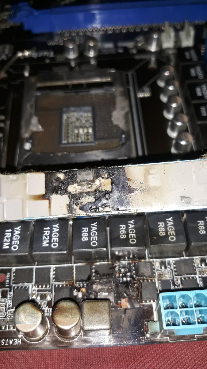

Verfickte Axt, gerade wegen gehäuse und wakü lohnt es sich jetzt billig
Komponenten zu kaufen die da passen.
Die Grafikkarte ist bis zu diesem einen Reboot gelaufen, nur muss ich ja
anders rechnen.
Vorher lief da ein i5 750(1156) Lynfield OC mit einem P7P55D von asus
mit einer HD5790 OC mit Wakü auf 60°c übertaktet.
Gnadenlos bis zu einer echt krassen überspannung. Das netzteil schien in
Ordnung, das Mainboard war an den spannungswandlern für die CPU
abgebrannt.
Die alte CPU dürfte auch einen schaden haben.
Der RAM lief 7x durch memtest, einzeln. Fehlerfrei.
Es kann nun nur noch an dem Board, CPU und Netzteil liegen.

Deswegen ja auch die Eheim Aquastream XT und nicht so ein fertiges
kühlersystem.
Da gehen knapp 4L Wasser durch, und ja das netzteil ist in dem gehäuse
unten.
Aber wenn man das ordentlich macht passiert da nix.

Aber mir ging es damals eher ums Overclocking, die original CPU lief mit
4x4GHz anstelle von 2,6GHz.
Bei kuscheligen 60°c lief das Jahre so, die letzten drei stand der pc
allerdings defekt im keller. Das alte Mainboard wollte wohl nicht mehr,
spannungswandler Eingeäschert.
Das bild ist vom Alten Mainboard ;-)

Also, PCI-Express slot ist Defekt, Grafikkarte hat es mit in den Tod
gerissen.
Hab nun ein neues Board mit i7 CPU.
Auf dem läuft vorerst mal alles.
Ich werde mich wohl nach einer neuen und etwas besseren karte umsehen
müssen.
