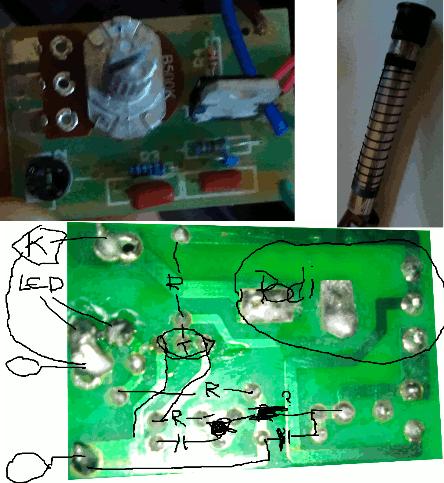

Ich habe eine regelbare, einfache Leitstation.
Als sie  ne std. auf maximum hitze eingeschalt war, hat sie aufgehört
heiß zu sein.
die spitze des Lötkolbens wurde nur warm nicht heiß.
ich habe alles auseinander genommen und optisch keine Kaputen teile in
der Leitstation festgestellt.
beim Lötkolben kann ich das nicht feststellen weil ich nicht in das
Rörchen reinschauen kann, außen sieht sie gut aus.
könnte doch ein bauteil kaput sein, ohne das man es ihm ansiht?
wie könnte man herausfinden wo der defekt liegt?
(Firma: matzetronics) #5691251
Das ist eine einfache Phasenanschnittsteuerung.
Sei doch so gut und miss erstmal den ohmschen Widerstand des Lötkolbens.
Das kleine Trimmpoti neben dem Einstellpoti stellt die maximale
Temperatur ein. Hättest du ein wenig besser beleuchtet beim Knipsen,
könnte man sogar den Wert lesen, der da drauf steht. Den kannst du ja
mal posten (sollten 3 Zahlen sein, z.B. 473). Und dann auch mal mit dem
Ohmmeter messen, genauso wie das grosse Poti.
Ein Widerstand sieht nicht so gut aus, aber das ist bei diesem
schlechten Foto nur geraten.

#5691387
hast du ein Multimeter?
der wird nur zwei Kabel (Plus eventuell Erde) haben und müsste bei so
ca. 500 bis 1500 Ohm liegen, je nachdem wieviel Watt der Kolben hat.
Wenn da kein Widerstand zu messsen ist, ist der Kolben hin.
wenn das passt miss die Widerstände von dem großen Poti zwischen dem
mittleren Anschluss und dem rechten/linken, die sollten jeweils unter
500kOhm liegen, und der Widerstand zwischen den äußeren Pins sollte ca.
500kOhm sein (wenn die Beschriftung B500K so stimmt)
> heiß zu sein.
Diese Station hat nur einen Dimmer als "Regelung", kann gut sein dass du
dir damit den Lötkolben zerstört hast, das Heizelement könnte durch
durchgebrannt sein.

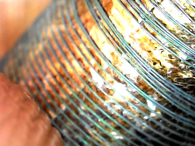

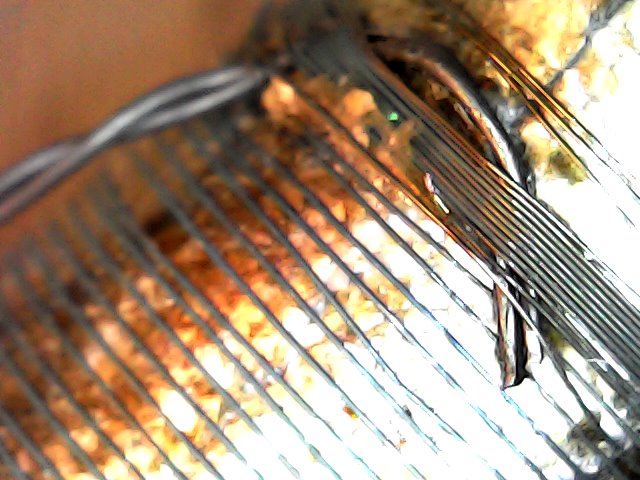

OP #5691736
Der Löt kolben hat leider keinen messbaren wiederstand, also kaputt.
meine lötnadel hat noch einen messbaren wiederstand.
der draht an der heizspirale(?) scheint wie im foto zusehen ist,
gerissen zu sein.
das foto ist in 1000x vergrößerung und es gibt eine unterbrechung des
querdrahtes und zusätzlich sind die wiklungen andieserstelle durch hitze
verfärbt und unregelmäßig (locker)
danke für den tip Matthias S.
Wüsste gerne welches material die folie ist um die alles gewikelt ist.
über links rund um solche wärme spulen würde ich mich auch freuen ;)
