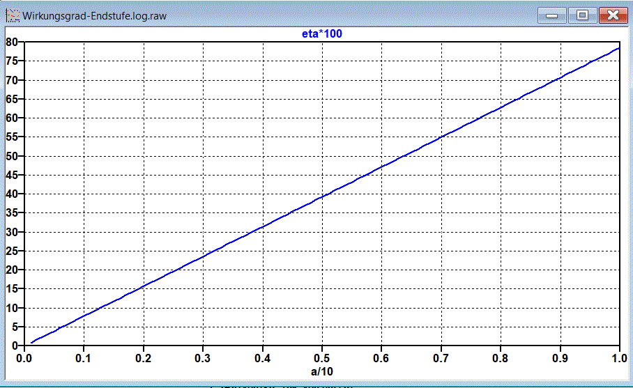

von Helmut S. (helmuts)
Egon D. schrieb:
>> Bei Maximalaussteuerung und unverzerrten Sinussignalen
> Ich habe nicht selbst nachgerechnet, weiss aber sicher von
> einer Literaturstelle, die von ...schlag mich... 76% oder
> 78% Wirkungsgrad im Maximum spricht.
> Wenn es Dich interessiert, müsste ich es von Hand nachrechnen
> oder halt simulieren.
Man käme auf 78% Wirkungsgrad, wenn an den Transistoren 0V
abfallen(ideale Vollaussteuerung) und die Treiberleistung 0W wäre.
Siehe Bild von einer Simulation mit LTspiceXVII.
Die x-Achse ist die Aussteuerung. 1 entspricht Vollaussteuerung.
Die y-Achse ist der Wirkungsgrad in %.

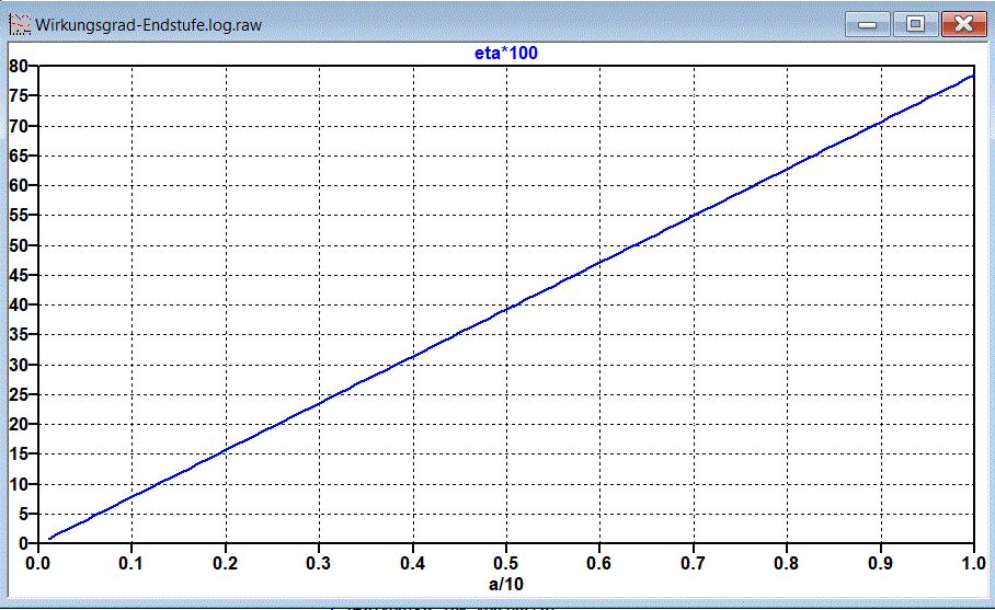

Man käme auf 78,5% Wirkungsgrad, wenn an den Transistoren 0V
von Elektrofan (Gast)
> Man käme auf 78,5% Wirkungsgrad, ...
Ja.  => Pi/4 = 0,785398...

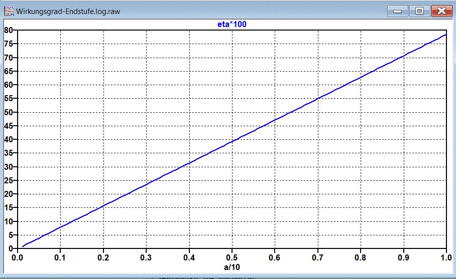

Tatsächlich, das stimmt. Da habe ich lange Zeit etwas fest geglaubt, was
ich mal falsch berechnet und später mit dem selben falschen Ansatz
wiederholt bestätigt hatte. Ich schlage dich nicht(!).
Das musste ich natürlich jetzt selber machen, und komme auf
78,539816339744830961566084581988%... Ja, ja, der Windows-Rechner...
Das ist (für mich) natürlich überraschend hoch und bringt meine Sicht
auf die Vor- und Nachteile von D- und AB-Endstufen ziemlich
durcheinander. In der Praxis bleibt da ja bei den Verlusten kaum noch
ein Unterschied um den Faktor 2.

Der Wirkungsgrad von π/4 gilt nur für Vollaussteuerung mit einem
Sinussignal. Bei geringerer Amplitude sinkt auch der Wirkungsgrad
entsprechend. Umgekehrt steigt der Wirkungsgrad (bei Vollaussteuerung
auf 1), wenn man statt eines Sinus- ein Rechtecksignal betrachtet.

Sicher -- aber Wirkungsgrad ist letztlich nur für die
Akkulaufzeit interessant. Der Kühlaufwand wird eher
von der absoluten Verlustleistung bestimmt. Natürlich
sind D-Verstärker in dieser Hinsicht überlegen, aber
das ist nicht so schwarz-weiss, wie es immer dargestellt
wird.
