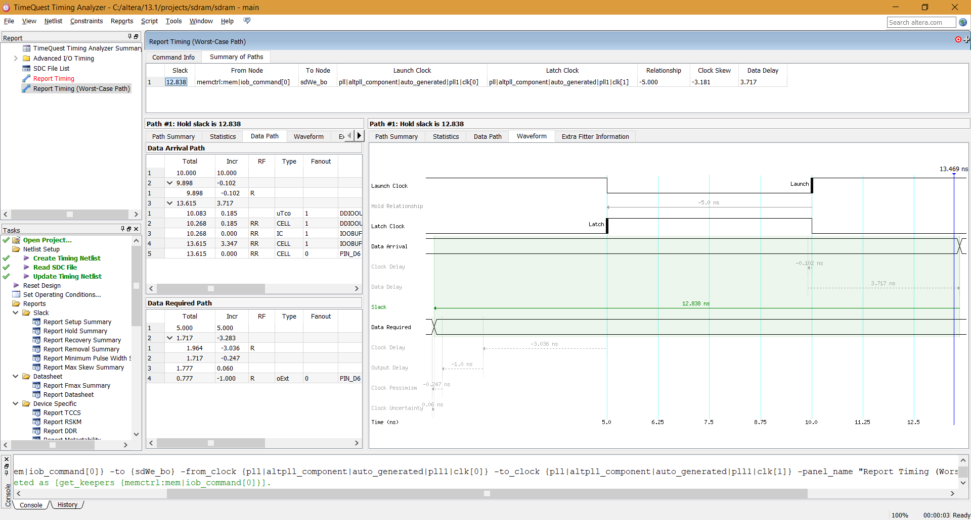

Ich versuche gerade die Timinganalyze für mein SDRAM durchzuführen.
Leider bin ich neu in dem Gebiet, und so ergeben sich ein paar Fragen.
Im Anhang befindet sich ein Bild der Timinganalyse für das Signal WE_bo
Mein Problem ist, dass ich nicht verstehe, was ich dort sehe.
Ich habe ja ein Outputdelay min von 1ns und ein max von -1.5ns.
Diese Angabe finde ich irgendwie nicht im Bild.
Zudem gibt mir die Analyse an ich hätte einen Slack von 12.8ns
nun aber nach 12.8ns scheinen die Daten wieder bereits sein zu müssen.
Die Zeiten von 1 und 1.5ns müssten doch mindesten abgezogen werde?
Vielleicht kann mir jemand ein paar Erklärungen geben?
Vielen Dank!

Gast #5692059
Letztendlich wird in diesen Diagrammen Folgendes dargestellt:
Zum einen den Phasenbezug zwischen Signalerzeugender Taktflanke und der
Flanke, die das Signal übernimmt.
zum Anderen die Laufzeit des Signals zwischen den beiden Registern und
dann noch den Skew der Takte an den Registern.
So wie das aussieht, generierst du ein Signal mit einem Takt aus der PLL
und übernimmst es mit einem anderen Takt aus der PLL.
Timequest weiss, wie die Takte in der PLL zueinander stehen und kann
daher analysieren, ob das Signal zum Zeitpunkt der Übernahmeflanke am
Zielregister stabil ist (Setup und Hold Zeiten eingehalten werden) unter
Berücksichtigung der o.g. Parameter.

Holgerkraehe schrieb:
> Nein ist es mir nicht. Ich sag ja, ich weiss njcht was ich da sehe...
Erstmal für die Grundlagen hier:
https://de.wikipedia.org/wiki/Flipflop#Timing_der_Flipflops lesen.
TimeQuest betrachtet Register-zu-Register-Pfade (die - abhängig davon,
was Du als Kombinatorik dazwischen gebaut hast - mal länger und mal
kürzer sein können) mit den dazugehörigen Clock-Pfaden (die - je
nachdem, wo Du auf der Chipfläche gerade unterwegs bist - auch mal
länger und mal kürzer sein können) und kontrolliert, ob die Daten am
Zielregister rechtzeitig vor der Taktflanke ankommen (Setup) und lang
genug danach "stehen bleiben" (Hold) um bei allen möglichen
Kombinationen (Temperaturvarianz, z.B.) zuverlässig zum richtigen
Zeitpunkt bereitzustehen.
In deinem Bildchen siehst Du zum einen die "Launch"- und die
"Latch"-clock (also den Takt des Quell- und des Zielregisters), (weil Du
die "Hold"-Analyse gemacht hast) "Data Required" (also in dem Fall den
Zeitpunkt, bis zu dem die Daten am Zielregister mindestens stehen
bleiben müssen) und "Data Arrival" (den Zeitpunkt, bis zu dem sie
tatsächlich stehen bleiben).
Die Differenz ist der Slack (die Zeitspanne, um die die Timing Margin
besser ist als sie mindestens sein müsste), die "Reserve" also.
In dem Fall ist "genügend Luft", also grün.
TimeQuest betrachtet immer "worst case", deswegen kommt von deinen
Constraints in diesem Fall (Hold) nur der "Minimum Output Delay" vor.
