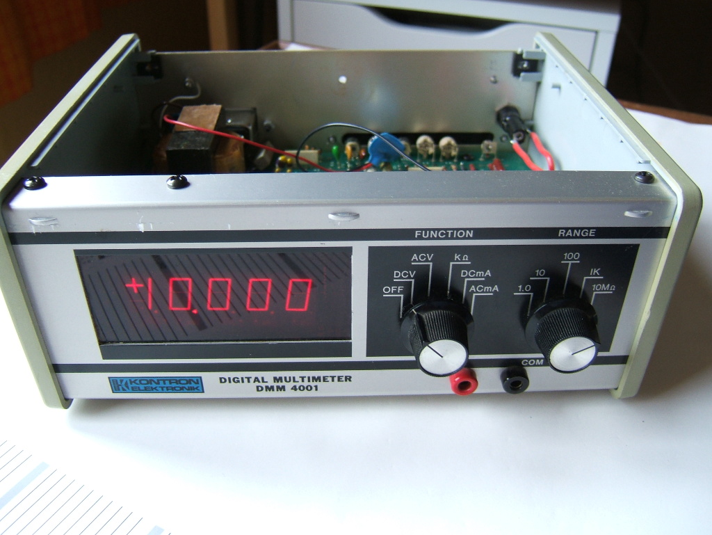

Suche einen Schaltplan für das Kontron DMM 4001 Multimeter. Ich wäre
auch schon glücklich, wenn jemand so ein Gerät besitzt und mir sagen
könnte, welche OpAmps da im Original verbaut sind bzw. bereit ist mir
ein Foto vom Bereich der Platine hinter den Schaltern zu machen.

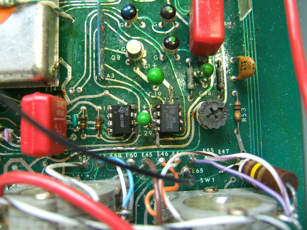

Wie man auf meinem Foto zweifelsohne erkennt, hat da jemand pietätlos
drin herumgebraten und irgendwelche OpAmps mit der 150 Watt Lötpistole
reingeschweist. Links (siehe Foto) einen Dual-OpAmp und rechts einen 741
(das tut weh).

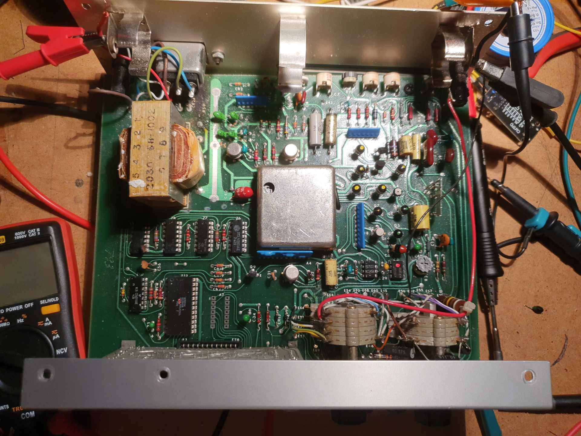

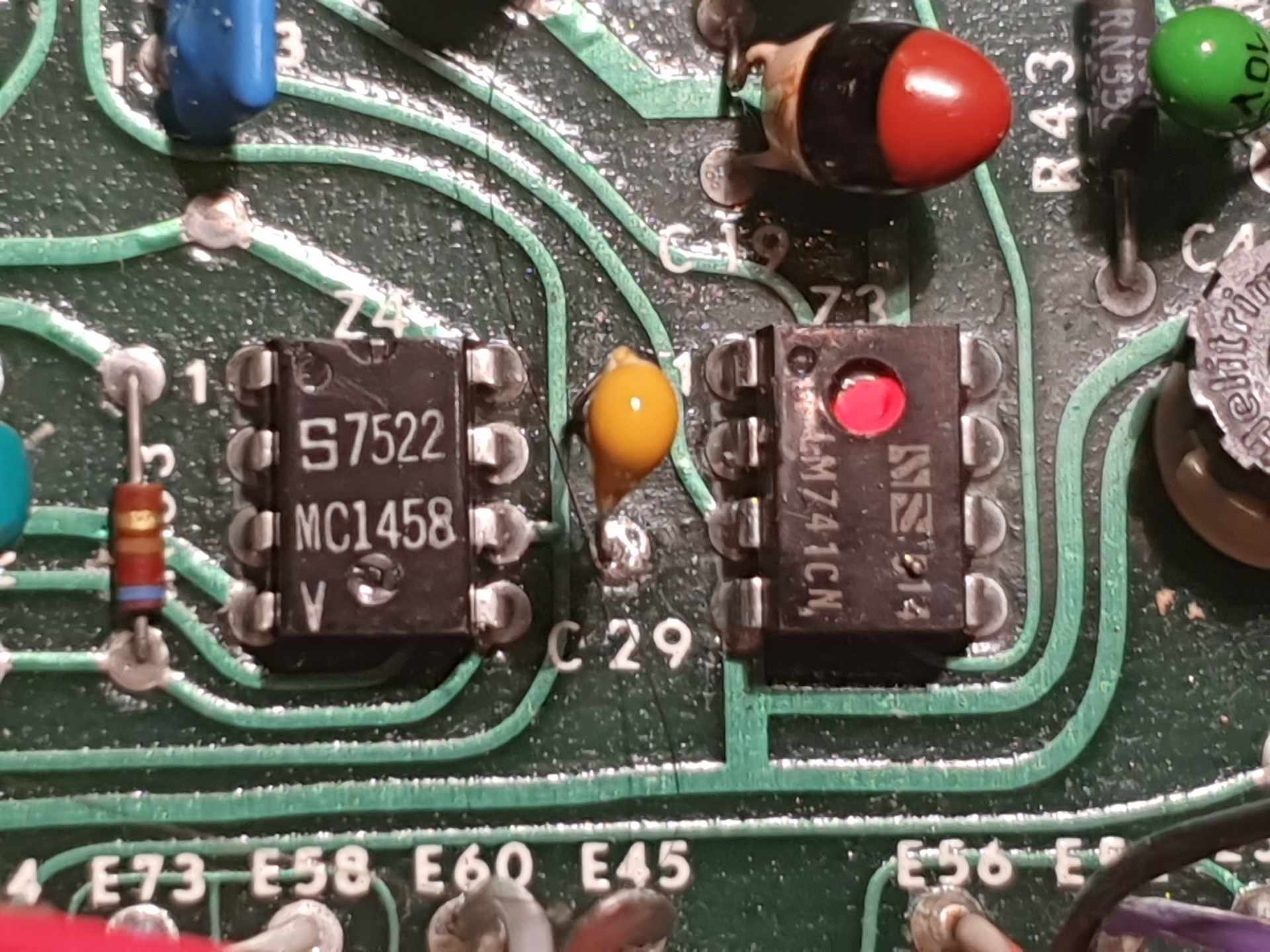

ok der Beitrag ist schon sehr alt, aber ich könnte dir ein Foto von der Platine schicken, ich hab gerade ein Kontron DMM 4001 auseinander gebaut auf dem Schreibtisch stehen und auch keinen Schaltplan mehr. Leider ist an meinem DMM hier magischer Rauch ausgetreten und der Kondensator zwischen den beiden Op Amps von uns gegangen. Leider habe ich meins beim Reparaturversuch kaputt gemacht.

Ein Jahr später habe ich deinen Beitrag entdeckt ;-) Ich hatte meinen Account zwischenzeitlich abgemeldet. Das Gerät habe ich leider nicht mehr. Ich hätte nicht gedacht, dass da tatsächlich 4558 und 741 verbaut waren. Ich hoffe du konntest deins reparieren.
