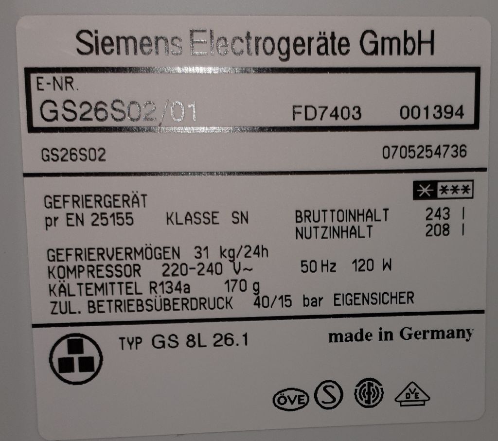

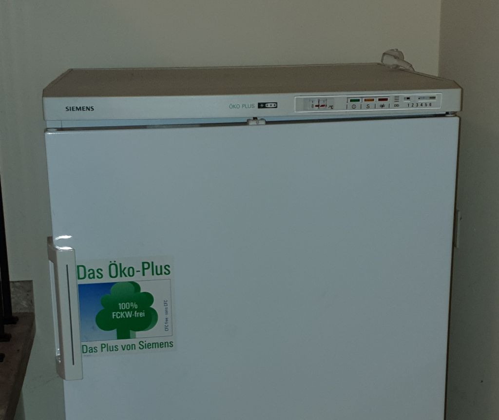

kann mir jemand das Alter und den Jahresverbrauch volgendes
Tiefkühlschranks rausfinden?
Ich finde leider garnichts...
Es geht darum ob sich ein Betrieb noch lohnt oder ob ich mir gleich nen
neuen kaufe...
Siemens GS26S02/01
Gast #5691595
FD7403 = Fertigungsdatum 3.Kalenderwoche 1994
> neuen kaufe...
Messen.

Ich habe den in der "Comfort"-Variante - 0,8 kWh/d gemessen an einem
warmen Sommertag. Bei der Größe ist das in Ordnung für mich und ich sehe
da keinen Grund für Ersatz.
