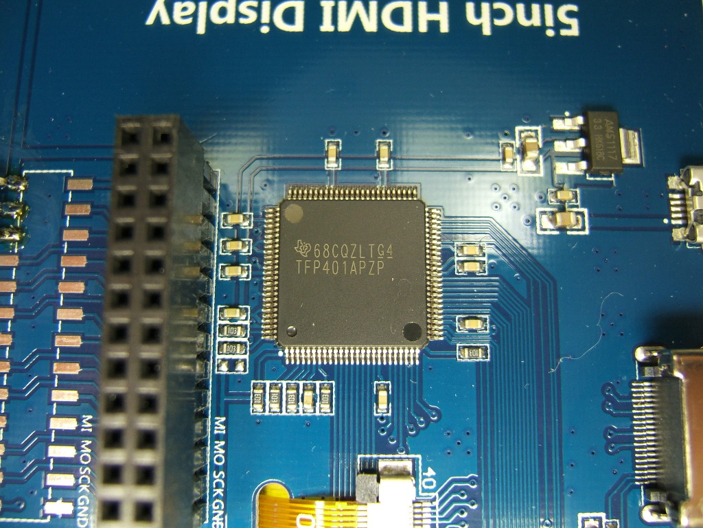

Gast #5694918
Auf der LCD-Platine ist ein kleiner LCD Backlight-Driver drauf.
Das ist ein Boost-Converter der statt auf eine konstante
Ausgangsspannung auf einen konstanten Strom regelt.
Typischerweise läuft der Strom dort durch einen Shunt und wird damit
gefeedbackt.
Du könntest probieren den Shunt-Widerstand zu tauschen und damit den
Treiberstrom für die Hintergrundbeleuchtung erhöhen.
Leider habe ich auf der Elecrow-Seite nicht gesehen was genau das für
ein Baustein ist, vielleicht kannst du mal ein Pic machen.

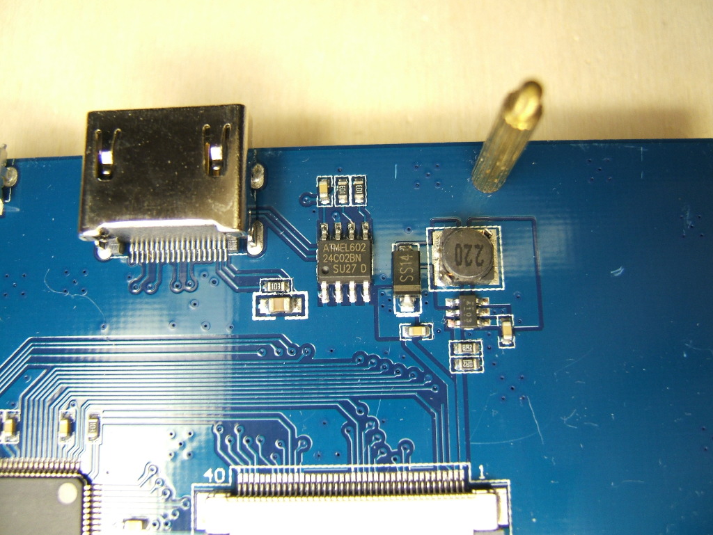

Gast #5695168
Softwaremäßig geht da offenbar nichts. Beim offiziellen RPI-Display aber
schon (mit rpi-backlight).
Ist ein Versuch wert. Bilder hab ich angehängt.

Gast #5695177
Die beiden parallelen 8R2 Widerstände unterhalb des SOT-23-6 sind die
Shunts.
Sind jetzt an die 4.1 Ohm ca parallel.
Damit müsstest du noch tiefer gehen.
Versuche mal testweise einen bedrehteten Widerstand von z.B. 10/20 Ohm
zu nehmen und löte ihn parallel dazu. Dann müsste die Beleuchtung heller
werden.
Schau dir mal dieses Datenblatt hier an, ist zwar nicht exakt der
Baustein von deiner Platine aber vom Prinzip das gleiche.
https://cdn-shop.adafruit.com/datasheets/FAN5333.pdf
Gast #5695185
> Shunts.
Hab ich gerade schon versucht mit 12 Ohm. Das bringt nur minimal mehr
Helligkeit und ich weiß nicht wie tief ich gehen kann, ohne Schaden
anzurichten. Keine Ahnung wieviel Strom die LEDs vertragen.
Gast #5695204
Darauf werde ich dir keine richtige Antwort geben können ohne die
Bezeichnung des Boost-ICs und des LCDs zu kennen...
Tendenziell solltest du mal ausprobieren.
So Boost-ICs haben meistens ein internes Current-Limit drinnen. Kaputt
wirst du den nicht bekommen. Die LED Beleuchtung erstmal auch nicht so
schnell solange du sie nicht massiv überlastest. Das geht dann eher auf
die Lebenszeit.
Probiere es mal mit weiteren 4 Ohm parallel vielleicht.
Gast #5695285
O.k., wenn ich den Widerstand noch etwas verkleinere und vielleicht auch
die Touch-Folie abbekomme, sollte ich eine ausreichende Helligkeit
hinbekommen. Dann kann ich die Helligkeit auch über ein Schaltung mit
einem LDR regeln, wie ich es von Anfang an vor hatte. Super!
Gast #5695791
Ich hab doch tatsächlich ein Datenblatt zu dem Display gefunden:
https://www.elecrow.com/download/QD050001C0-40%20HDMI.pdf
Die LEDs werden laut Datenblatt mit 16mA betrieben. Dann gehe ich mal
davon aus, dass der maximale Strom wie bei den üblichen LEDs bei 20mA
liegt, so dass nach oben nicht mehr so viel Spielraum ist. Mehr als 17mA
würde ich mich nicht trauen durchfließen zu lassen, ohne dass die
Helligkeit bald abnimmt.
