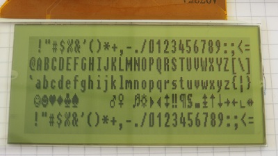

#810981
So, falls hier noch wer mitliest: Display läuft jetzt.
Nachdem die Initialisierungssequenz
  RESET
  0xF0 RE = 0
  0x40 Start Display Line=0
  0x50 Start Display Line=0
  0x61
  0x70 n-line Alternating=2
  0xF0 RE=0
  0x81 Display on
  0x92 Control Register 2
  0xA1 x auto increment
  0xB2 Power on
  0xDE Electronic Volume = off (nicht verfügbar)
  0xE0
  0xF1 RE = 1
  0xE0 1/64 Duty
  0xF0 RE = 0
durchgelaufen ist, sieht das Ganze so wie am angehängten Bild aus (V_0 =
14.5V).
Warum's bei mir zuerst nicht ging:
 * Eines von zwei Displays war nicht funktionstüchtig
 * Das STK200 war noch am µC-Board angehängt
Mit dem funktionstüchtigen Display und abgestecktem STK200 gings dann
hth
Alex

#1184509
Ich kann nur sagen das dieses Diplay schon arge Kopfschmerzen bereiten
kann.
Habs aber doch hingbekommen.
Um nicht lange rumzueiern...
Zwei wesentliche Dinge.
Datenblatt hat bei Init-Befehlsfolge Fehler.
es ist nicht die Fallende Flanke des WRB-Pins sondern die steigende
Flanke. Habs im Labor ausgiebig gestestet.
Desweiteren das daten Blatt des LH155 ist für den Controller der 128x64
unterstützen soll. Wir haben hier aber ein 240x64 Pixel display...was
dazu schließen läßt das, dass M078CKA zwei ma den LH155 besitzen muß
oder eine ausgeklügelte logik. :-)
Und wenn man sich mal die befehle ansieht mit der die addresse gesetzt
werden soll so fällt auf das, für die x-adresse der Befehl 0x00 - 0x0F
verwendet werden soll...mhm sind aber dann nur 16 Bytes ind der länge.
Macht 16x8Bit -> 128Pixel wir haben 240!!! Wäre dann 30x8Bit.
Also muß noch ein Befehl her!!
Und den gibts :-) Nur nciit aufgeführt. Aber im Datenbaltt des LH155 auf
seite 26 ist die Befehlstabelle.
Und es gibt den Befehl 0x00 -> set x-address
Und es gibt den Befehl 0x20 -> set y-address (lower)
Und es gibt den Befehl 0x30 -> set y-address (upper)
Nun nahm ch den Befehl der anscheinend dazwischenliegt(jeder halwegs
gesunde Ingenieur plant keine Befehlstabbele und läßt eine lücke)
Also muß es den Befehl 0x10 -> set x address (upper) geben :-)
Und so kann man nun alles Pixel an gewünschter stelle setzen. ohne
diesen schreibt man bis 0x0F sauber, aber dann (ohne auto increment der
x adresse) wird man irgendwo hinschreiben schreiben nur nicht an 0x10
oder höher.
Ich hoffe ich konnte helfen...viel spass noch dabei...

Ich habe hier ein Testprogramm für das LCD, das neben der Textausgabe
noch einige Grafikfunktionen enthält.
Bei der Initialisierung ist es möglich, den Displayinhalt um 180 Grad zu
drehen, so dass das Display-Kabel wahlweise nach oben oder nach unten
weg geht. (#define lcd_turn180)
Um die Grafikfunktionen zu nutzen, ist es erforderlich, die WRB-Leitung
mit dem Controller zu verbinden, da der Controller (bei mir ein ATMega
16) zu wenig Speicher hat für einen Bildschirmpuffer (2KByte).  Die
WRB-Leitung ist auf dem Pollin Adapter-Board nicht einzeln
herausgeführt, hier muss man etwas basteln.
Die Grafikfunktionen habe ich teilweise anderen Libs hier im Forum
entnommen und entsprechend angepasst. Hinweise auf die Urheber der
einzelnen Funktionen habe ich eingefügt. Rechtecke, Kreise und Ellipsen
können wahlweise gefüllt gezeichnet werden. Pixel lassen sich setzen,
löschen oder invertieren (lcd_color = 1, 0, -1).
Die Pixel des Sharp-Displays sind nicht quadratisch, so dass man runde
Kreise nur mit der Ellipse-Funktion hinbekommt. Die Grafikfunktionen
sind so ausgelegt, dass keine Bereiche doppelt gezeichnet werden, dies
würde im XOR-Mode unschöne Störungen verursachen.
Anbei ein paar Bilder und der Quelltext.
